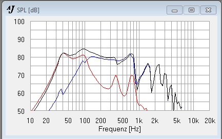

      - Eine Überhöhung im Bereich 200 Hz, wo kommt diese Überhöhung her? der W100S zeigt ein komplett anderes Verhalten wie ich ihn kenne. Eine leicht veränderte Aria light die ich mal gebaut habe, hatte in diesem Bereich eher ein kleines Loch, was auch die etwas schlechtere Sprachwiedergabe erklärte.
      die Überhöhung rührt aus der nicht idealen Summierung von TT und MT her. Die Boxsim-Simu zeigt den Effekt auch wenn du mit reinen TSP simulierst (alle Frequenzgänge abgeschaltet). Auch AJHorn zeigt das ansatzweise in der Simulation unten. Ich könnte das problemlos wegbekommen mit 147µF + 6,8mH FC-Spule als Hochpass + Impedanzentzerrung des MT auf der Resofrequenz (10mH KN + 150µF + 8,2 Ohm). Das würde auch die Pegelfestigkeit erhöhen und bestimmt auch den Klirr des MT verbessern. Aber die rein akustische Trennung war aus Kostengründen so von mir gewollt. Alternativ hätte ich den Bandpass mit größeren Volumen=größeres Gehäuse tiefer abstimmen können - wollte ich aber auch nicht. Die Hochpassfilterung werde ich wahrscheinlich noch angehen. Und wie walwal schon angemerkt hat: dass sich das bis über 200Hz hinzieht liegt wahrscheinlich an der Messung in meinem Raum: das zeigte sich auch bei der Messung meiner ConCeal.

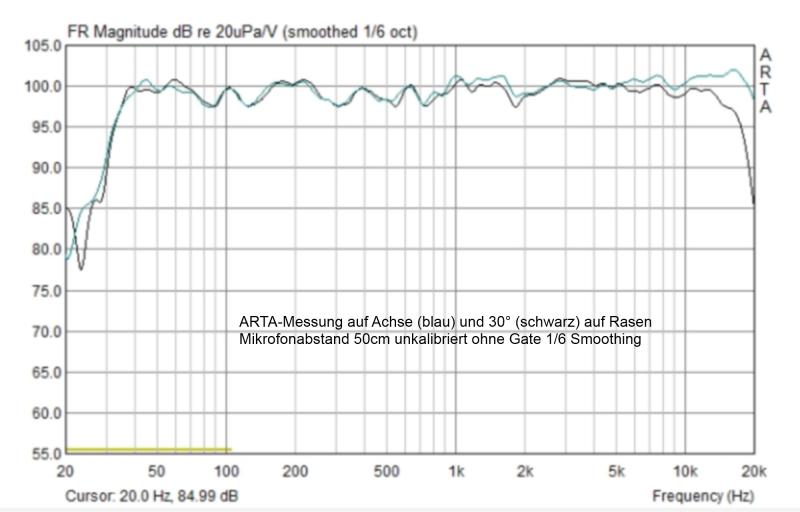

        ich habe die Intus SE noch mal überarbeitet: insbesondere den Übergang TT-MT habe ich mir vorgenommen. Und dabei eine neue Variante probiert - den Bandpassgefilterten Bandpass. Ich hab die Idee dazu in diesem Beitrag im DIY-Hifi-Forum genauer erklärt. Da auch die Trennung MT-HT nochmals etwas anders ist, gibts im Anhang die neue Boxsim-Datei und die neue Arta-Messung auf ca. 30° Winkel, weil ich die Boxen auf möglichst glatten Frequenzgang auf diesem Winkel optimiert habe.
        Grüße Ralf

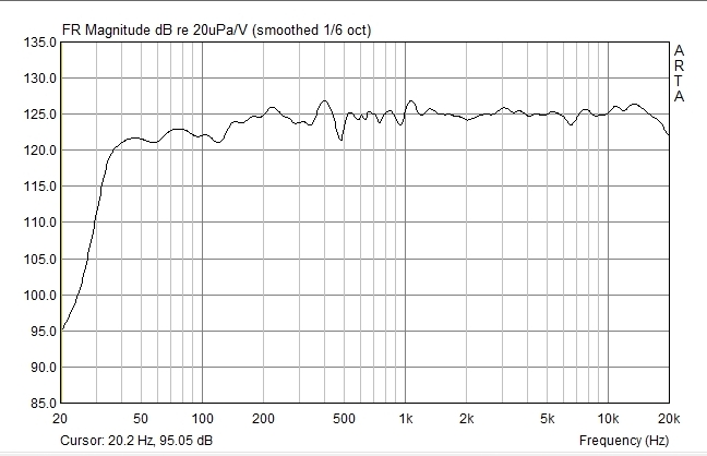

          So...
          hier noch mal eine Aktualisierung aus gegebenem Anlass:
          mit diesen Lautsprechern habe ich den 3.Platz im diesjährigen DIY_Hifi-Contest erreicht - dazu die Auszeichnung für das beste Preis-Leistungs-Verhältnis! Zitat von Jury-Mitglied Christian Gather: sehr schöne Boxen, da brauchst du nichts mehr dran zu ändern, du hast das Maximale aus den verwendeten Chassis herausgeholt. Solche Worte erfreuen den Hobby-Bastler! Und vor allem: ich habe die Gewissheit dass ich mich auf meine Messungen verlassen kann und dass mein persönliches Hörempfinden nicht so ganz schlecht sein kann. Vor dem Contest habe ich noch minimale Änderungen an der Frequenzweiche vorgenommen, deshalb im Anhang die aktuelle Boxsim-Datei und die letzte Messung für die Contest-Dokumentation.
