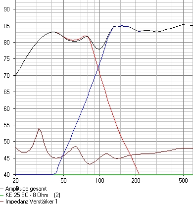

    @ yoogie:
    Ich glaube nicht, daß man vom Klang der Bijou 170 Rückschlüsse auf den Klang der VIB170BP ziehen kann, die Chassis sind zwar die gleichen, aber die Trennfrequenzen zwischen AL170 ind KE25SC könnten unterschiedlicher nicht sein. (1900Hz vs. 7500Hz)
    Da es bei der Bijou 170 unterschiedliche Versionen der Weiche gibt, hier nochmal die Boxsim-Datei der Bijou 170, die Du auf Timos Treffen gehört hast:
      • 5972

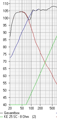

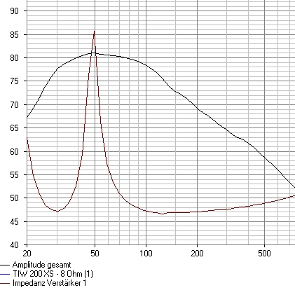

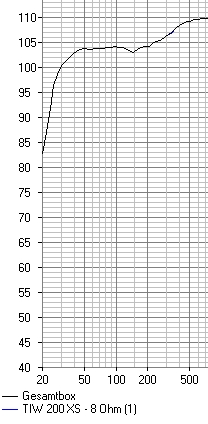

        Sicher geht die BP tiefer, aber passt das zum Raum? Du kannst ja mit der VIB vergleichen, die jetzt bei dir steht. Am besten mal mit Sinustönen durchhören.
        Ein Aktivsub geht noch tiefer als BP, nur nicht so laut.
        Dann simuliere ich mal:
        TIW 200 in 40 L BR auf 30 Hz abgestimmt mit Aktivmodul ohne Bassanhebung
        gegen
        VIB 170 BP
        Maximalpegel
        Sub
        VIB
        [/B]
        [B]F-Gang
        Sub
        Vib
        Mein Fazit:
        BP bringt keinen eindeutigen Vorteil , alle genannten Vorteile des aktiven Sub bleiben erhalten: Anpassung an den Raum, Flexibilität. Wenn man den Sub im Tiefton anhebt, geht er tiefer als BP. Ob man das braucht, ist was anderes.
