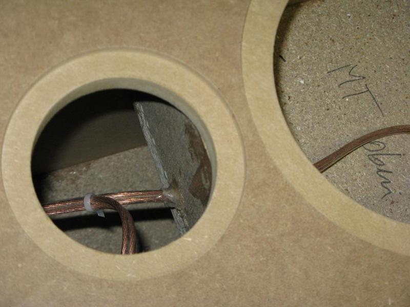

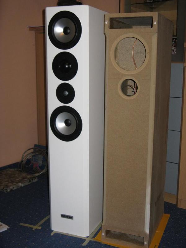

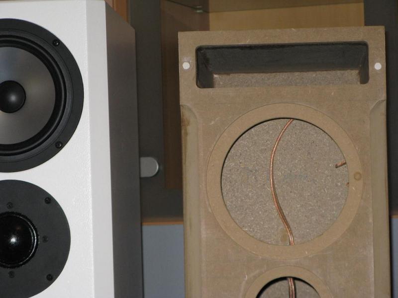

              Hallo zusammen
              der nächste Schritt ist fertig gestellt - die Chassisausfräsungen.
              Hier habe ich eine weitere kleine Änderung gegenüber der Visatonzeichnung vorgenommen. Zum einen habe ich die gesamte MT-HT-Einheit weiter nach oben gerückt und zum anderen den Chassisabstand verringert.
              Das Maß der Verschiebung war durch das MT Gehäuse gegeben. Dabei habe ich den HT soweit nach oben geschoben, dass der Schallwandausschnitt genau auf die Außenkante des MT Gehäuses stößt. Der HT wird dann bedingt durch die Anschlussfahnen um 90° gegenüber der sonst üblichen Einbauzeichnung gedreht. Der Abstand zwischen den Chassis ist etwas veringert, so dass die beiden Ausschnitte auf ein mir persönlich optisch gut gefallendes Maß zusammenrutschen.
              Hier die Daten:
              HT-Mittelpunkt von oben gemessen: 329mm
              Abstand MT und HT: 149,5mm.
              Die Bilder zeigen zum einen den Größenverglich mit der Symphonie und zum anderen Details vom Ausschnitt.
              vom Reim

                Hallo Reim,
                sehr schön. und ich bin sehr gespannt auf deinen Vergleich Vib 170 BP zur Symphonie. Ich suche noch einen passenden Lautsprecher für mein neues wohnzimmer im nächsten Jahr...
                Gruss mgr
