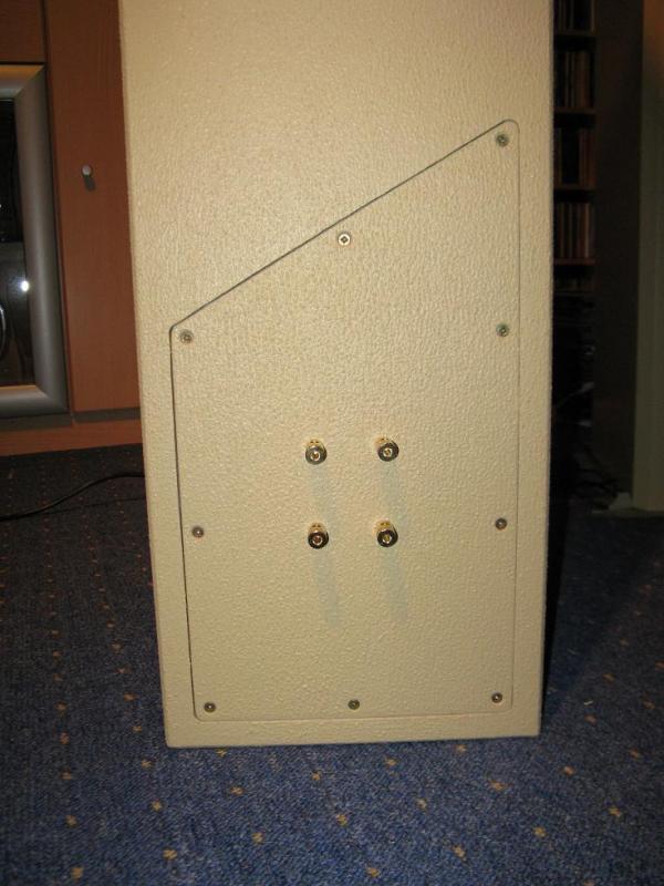

              Hallo zusammen

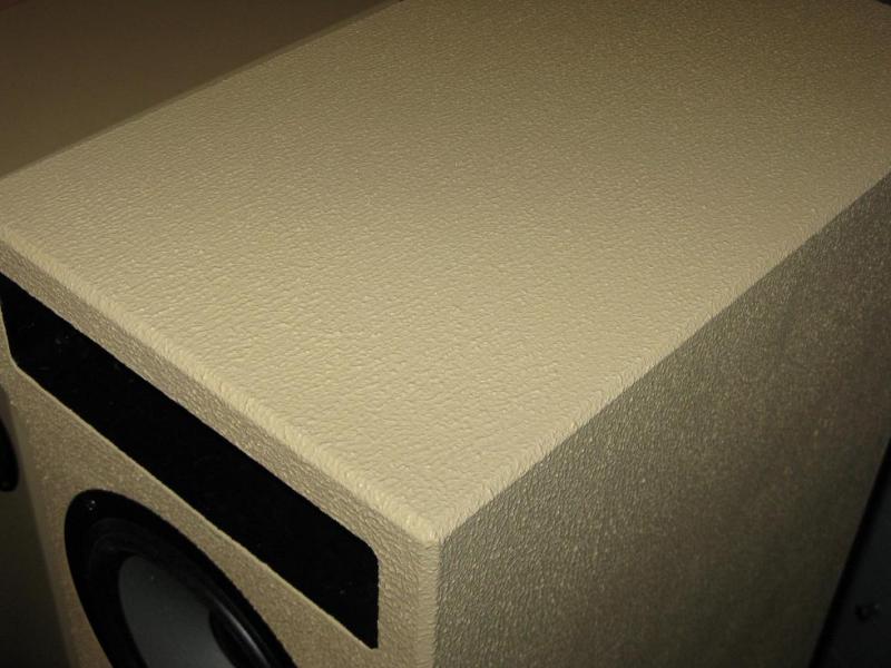

              endlich ist es geschafft, die Boxen sind fertig gestellt, hier der Aufbaubericht in Folge.
              Nach dem die Boxen gefräst und geschliffen waren, wande ich folgende Schritte zur Oberflächenbehandlung an. Wie ich schon oben schrieb habe ich hier eine Putzstrukturoberfläche erstellt.
              1. 1x Tiefengrund, danach kurz anschleifen
              2. 1x Lackfarbe (hier in Rot) zum Schließen der "Poren" und zum Vermindern der Saugfähigkeit des Untergrundes, besonders der Schnittkanten.
              3. 2x Grundierung incl. Zwischenschliff
              4. 2x Putzgrundierung mit Quarzsand
              5. 2x Lackfarbe im Farbton "Sand"
              6. 2x Lackfarbe im Farbton "Tiefschwarz" für die Reflexschächte.
              Alles mit der Schaum-Rolle aufgetragen. Die Farbe dabei in der eingestellten Konsistenz verwendet.

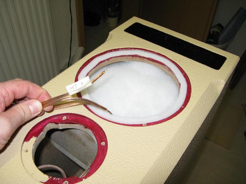

              Nachdem die Oberfläche fertig war, ging es ans Bestücken. Diese Schritte bebildere ich wieder, bis zur fertigen Box.

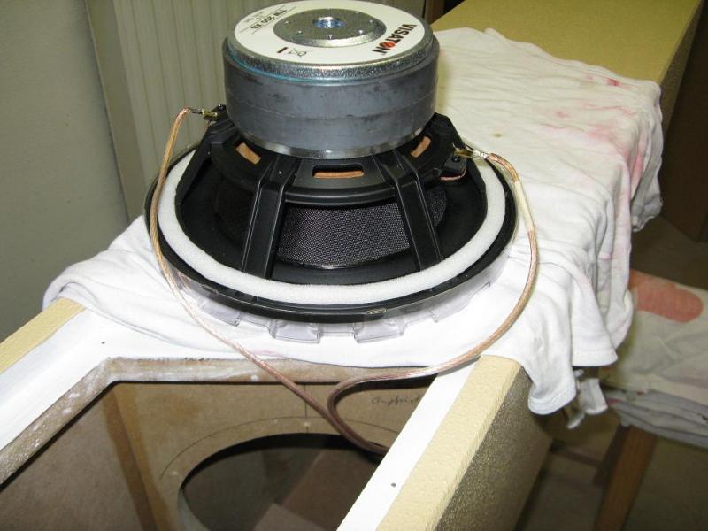

              1. Anschließen des TT, Kabel ausreichend lang lassen und mittels der Verpackung (das Plastikteil, welcher der Membran aufgesetzt wird) auf den "Kopf stellen". Hier habe ich wegen der beengten Behausung den Dichtstreifen auf den TT geklebt.

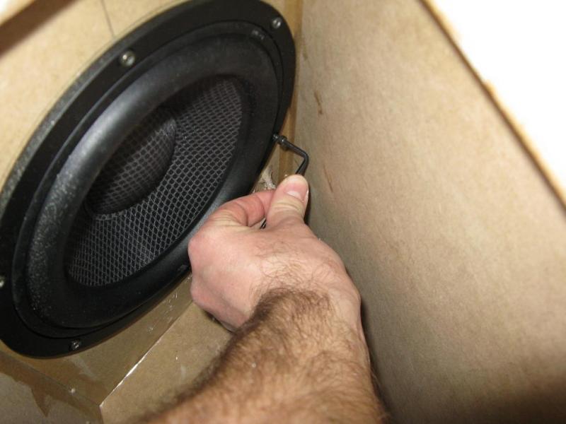

              2. Montage des TT, wichtig die im Bauvorschlag beschriebenen Schrauben zu nutzen, sonst bekommt man den TT weniger gut fest geschraubt, sehr enge Verhältnisse.
              3. Markierung der Kabel mit Malerband
              4. Abdichten der Öffnungen, Dammwatte im MT Gehäuse unterbringen und Anlöten des Mitteltöners und Hochtöner (ohne Bild), wichtig hier ist auch die möglichst weiche Unterlage, damit der Lack nicht beschädigt wird.

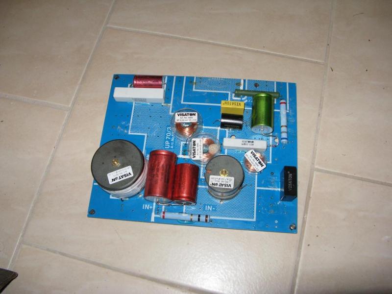

              5. Bestückung der Weiche, hier auf der "großen" Uni-Platine
              6. Montage der Weiche im Gehäuse, Dichtstreifen am Gehäuse angebracht, statt des Terminals habe ich 4mm-Bananenstecker-Anschlussbuchsen eingeschraubt.
              Zur Weiche:
              Hier habe im HT eine kleine Veränderung vorgenommen. Den Parallelwiderstand zum HT habe ich von 6,8Ohm auf 10Ohm erhöht. Der Grund ist, dass ich einen der ersten KE25SC nutze, der damals noch ca 1dB weniger Pegel machte.
              So im nächsten Beitrag geht es weiter.

              • Reim
                • 29.06.2001
                • 1507
                #52
                Hy zusammen
                So nachdem die Box mit allen Komponenten bestückt ist, geht es an die letzten Fotos.
                1. Frontansicht neben der Harmony und Symphonie
                2. Oberflächennahaufnahme
                3. Rückansicht des Terminals
                Nun freue ich mich, dass ich es endlich geschafft habe und werde ausgiebig hören.
                vom Reim
                  #53
                  schöne arbeit!
                  nur die spulen wären für mich zu dicht aneinander...
                  bin gespannt auf den höhreindruck...

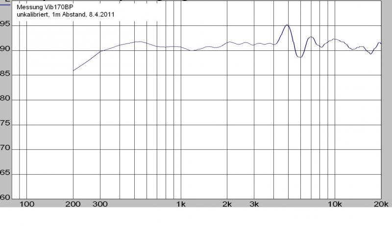

                          so nun auch die Messung, bei mir zu Hause.
                          Unterhalb von 300Hz kann ich zu Hause nicht messen, dann kommen die Raumreflexionen zu stark zur Geltung.
