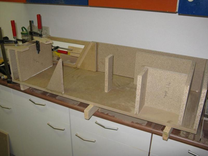

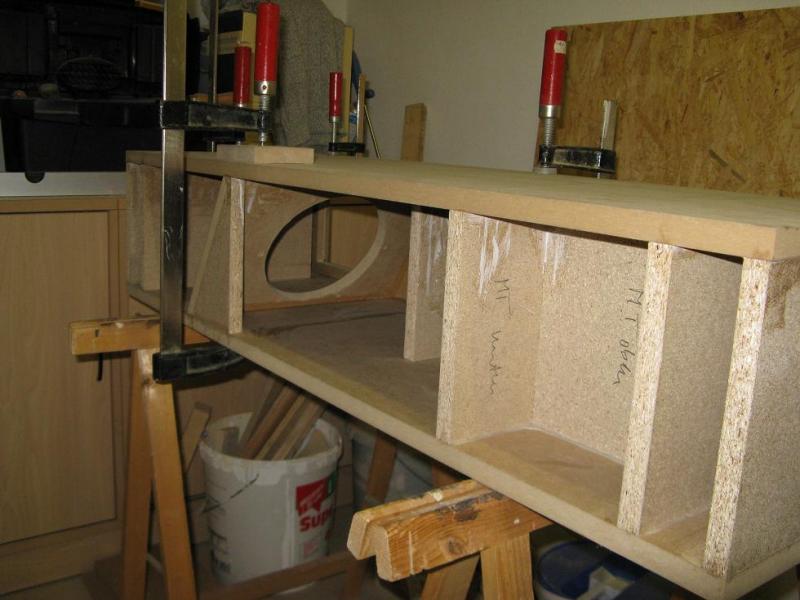

    Hier nun mit Bildern:

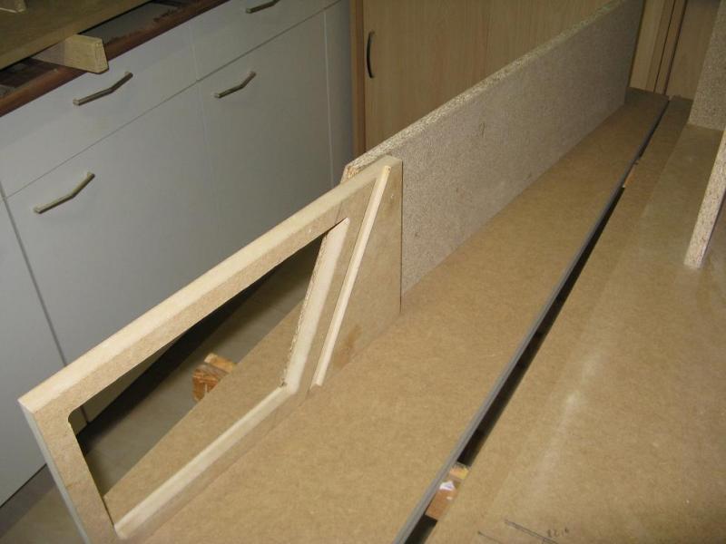

    Bild 1: Zuerst klebte ich die Bretter für den oberen Gehäuseteil auf die Seitenwand.
    Bild 2/3: Die Rückwand baute ich aus zwei Teilen fest zusammen, der Rahmen wurde länger ausgeführt und mit einer Nut für die Platte Tieftöner versehen.
    Bild 4: Nachdem die Rückwand im Stück aufgeklebt ist, werden die unteren Gehäuseteile aufgebracht. Gut zu sehen die eine Dreiecksplatte und die zusätzliche Versteifung.
    Weitere Fotos folgen.

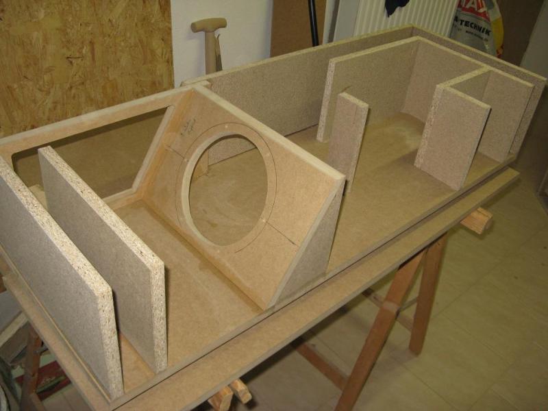

                        Hallo zusammen
                        der Aufbau geht weiter, in Bildern.

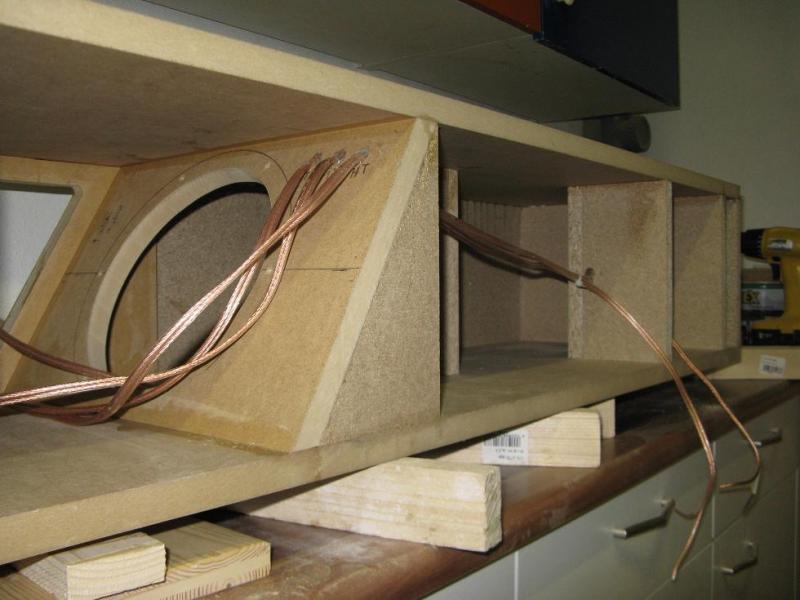

                        Eines kann ich voll bestätigen, das Einbauen des TT ist wirklich mm-Arbeit, man muss genau sägen und das Vorbohren ist auch sehr wichtig, denn der Raum zum Einbauen ist wirklich klein. Wenn ich richtig gemessen habe, schwebt der Magnet nur 1-1,5mm über der Seitenwand.
                        Die Kabel habe ich im vorderen Bereich geführt und mit Heißkleber in den Löchern fixiert und abgedichtet, dabei habe ich die Kabel so lang gelassen, das man die Weiche ausserhalb des Gehäuses bequem anschließen kann.
                        Bild 1: Aufbau fertig auf einer Seitenwand incl. der schrägen TT Platte
                        Bild 2: Aufleimen der zweiten Seitenwand
                        Bild 3: Kabel gezogen und mit Heißkleber gedichtet, Bohrungen 8,5mm für hochflexibles Kabel von Oehlbach 2x1,5qmm.

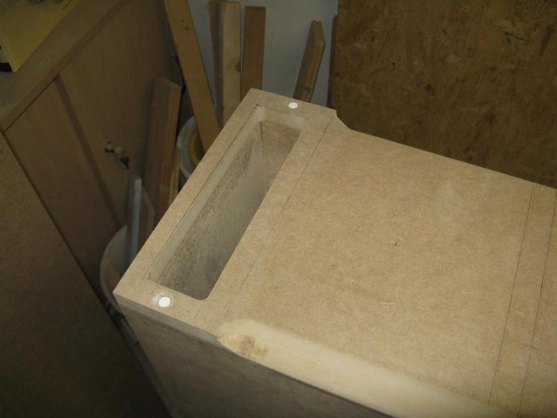

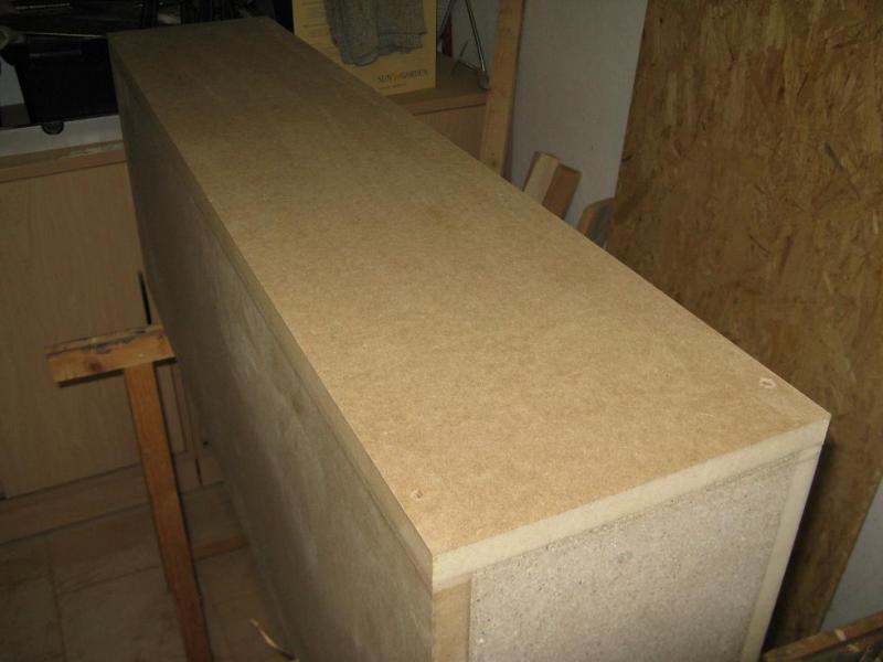

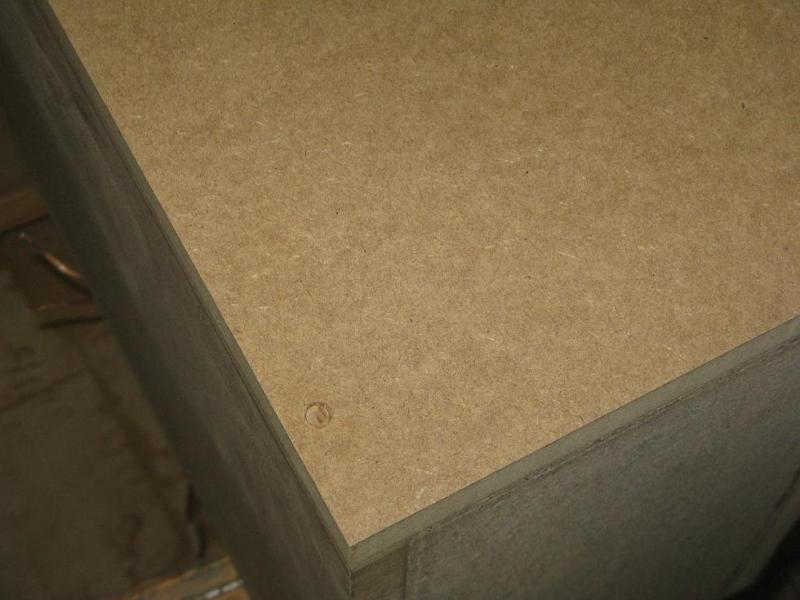

                              so, jetzt geht es weiter.
                              Als nächstes habe ich die Front aufgesetzt ohne zu verleimen und mit 4 Holzdübel fixiert. Die Holzdübel werden durch die Front eingesetzt und etwa 1mm tiefer eingeschlagen. Später werden die Löcher mit Spachtelmasse verschlossen.
                              Dann wird die Front rundum bündig gefräst. Nun habe ich Mittelpunkte der Chassis angezeichnet und anschließend die breiten Fasen gefräst.
                              Die Fasen setze ich breiter als in der Visatonzeichnung, ich habe eine 19mm Fase gesetzt und auf die Schattenfuge verzichtet. Der 45°-Fräser ist zu klein, so dass man die breite Fase von beiden Seiten, also in 2 Schritten fräsen muss.
                              Im Anschluss habe ich die BR Ausschnitte gesägt und dann ebenfalls mit einem Kopierfräser bündig ausgeschnitten.
                              Im nächsten Schritt vor dem Verleimen werden die Chassisausschnitte hergestellt. Die Chassis habe ich etwas höher und näher zueinander geplant einzusetzen, das erläutere ich im nächsten Schritt.

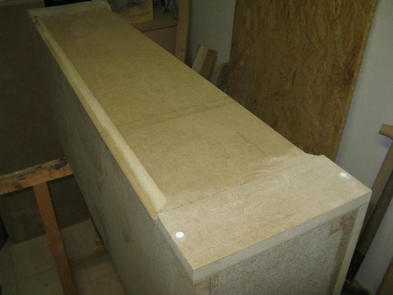

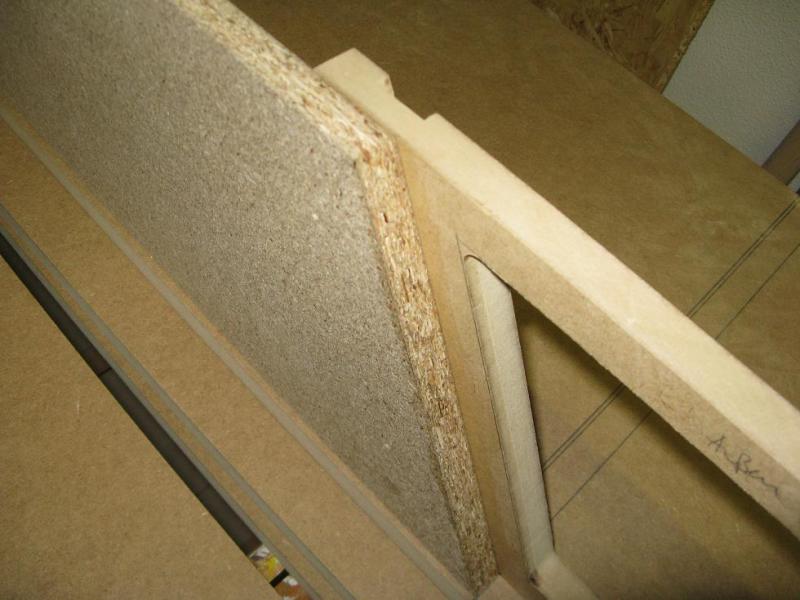

                              Bild 1: Aufgesetzte Front, bündig gefräst
                              Bild 2: Nahaufnahme der Dübel zum Fixieren der Front

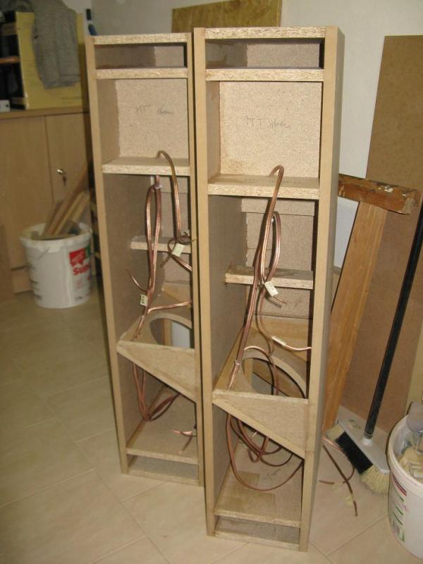

                              Bild 3: Fasen sind hergestellt, in zwei Schritten, je ein Schnitt von beiden Seiten. Das Ende der Fase nach oben/unten habe ich mittels Anschlag fixiert, der Abstand zum Deckel-/Boden ist 88mm, nicht wie im Vorschlag 80mm gewählt. Die Dübellöcher verschlossen und geschliffen.
                              Bild 4: Ausschnitte der BR Öffnungen hergestellt.

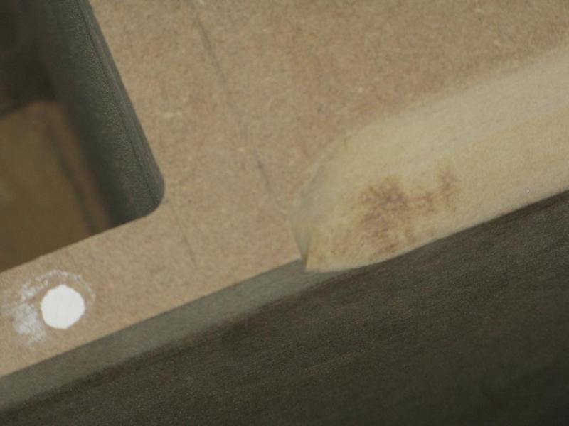

                              Bild 5: Nahaufnahme der Fase und deren Ende. Die Fase lasse ich "hart" auslaufen, so dass noch eine kleine Kante entsteht, die den BR Schacht noch deutlicher betont.
