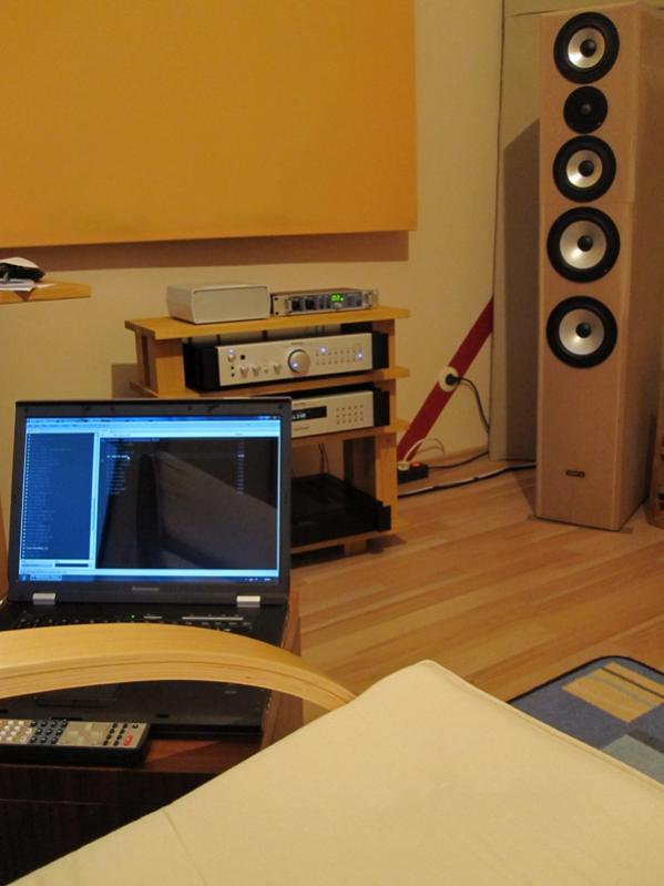

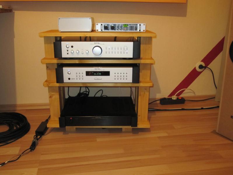

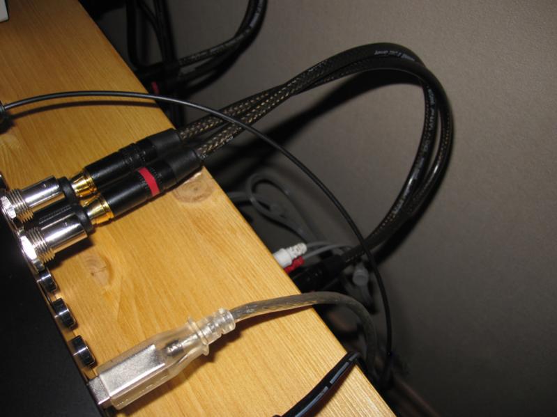

              #66
              Ich habe ein Hifi-Rack gebaut, um die Geräte richtig zu positionieren und verkabeln zu können (siehe Foto). Ich bin sicher, das ich den Geräten auch in Sachen Wärme einen Gefallen tue. Außerdem steht das Rack absolut ruhig, ich habe gestaunt, das selbst bei größten Lautstärken keine richtig spürbare Vibration auf das Rack übertragen wird. Dazu bin ich so günstig an Sommer Cable Spirit XXL gekommen, das ich zuschlagen musste. Stolz hab ich gestern Abend neue Kabel gelötet, mit Neutrik Steckern. Dann habe ich auch neues Lautsprecherkabel gekauft, Sommer Cable Magellan (danke nochmal an frogger ). Ich habe nur neue Kabel wegen praktischen und optischen Gründen gekauft, nicht wegen klanglichen. An das LS-Kabel sind Bananas gekommen, schöne Terminals sind für die nächsten LS auch schon gekauft. Die Cinch Kabel habe ich ausgetauscht, weil die bisherigen sehr schlecht geschirmt sind.
              Es fehlen noch ein paar Stecker, Kabel habe ich noch reichlich. Aber es gibt jetzt schon neue Erkenntnisse. Zunächst mal hat sich der Klang eindeutig verändert. Es klingt nochmals durchhörbarer, die Ortung ist eindeutiger und die einzelnen Instrumente sind viel stabiler positioniert, als es vorher der Fall war. Für die Praktiker unter uns gibt es auch Erkenntnisse: Durch die neuen geschirmten Kabel habe ich interessanter weise kein Rauschen und Brummen mehr vom Radio! Wenn ich nichts abspiele und auf 12 Uhr aufdrehe, ist das Rauschen außerdem deutlich leiser, als bisher.
              Wurde hier mal durchgesprochen, wegen Phasenausmessung, habe das auch mal probiert, aber keinen Unterschied gemerkt, jetzt wo du es sagst vielleicht doch noch mal probieren und genau lauschen.
              Mit der neuen, vernünftigen Verkabelung mit ordentlich geschirmten Kabeln relativiert sich die Einstellung. Ich habe die Verkabelung zwar erst seit gestern Abend, allerdings konnte ich beim Anschließen nicht mehr so entschieden wie zuvor sagen, welche Steckerposition die richtige ist. Ich denke mal, die Sache hat sich erledigt und wenn ich den Stecker jetzt rumdrehe, bilde ich mir es ein.
              Da ich so zufrieden mit den Lautsprechern bin, gönne ich Ihnen wie schon erwähnt ein vernünftiges Gehäuse und eine auf die Chassis optimierte Weiche. Dieses mal werde ich alle Tips und Erfahrungen, die ich beim Boxenbau gesammelt habe, einfließen lassen, um eine gute Box zu bauen. Das kommt als nächstes. Über das Furnier bin ich mir allerdings noch unschlüssig.
              Meine Erfahrungen: in kritischen Umfeldern können gute bzw. qualitativ hochwertige Kabel einen Vorteil bringen. Zuätzlich sollte man die Kabel nicht zusammenwurschteln, sondern ordentlich geführt anschließen. So kann man ein Beeinflussen der Signale verhindern.

                E: Das mit der Phasenänderung macht beim neuen Kabel keinen Sinn mehr, da es symmetrisch aufgebaut ist. Wie sollen da Phasenunterschiede entstehen?!
