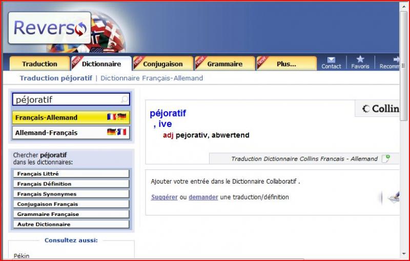

                        Jama, das Fremdwort war mir fremd!
                        jéjoratif->abwertend
                        haber ich glaube du hast es gefunden.
