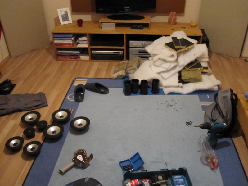

    Da ist nun ein paar Tage bzw. Wochen her und ich habe mich mittlerweile zu einem Testaufbau hinreißen lassen
    Seit Freitag Abend steht das Ganze. Ich habe in der Weiche einen Widerstand und einen Kondensator ändern müssen. Ansonsten konnte die Box(Atlantis) so bleiben. Zum Umbau habe ich den Deckel der Box entfernt sowie den Teil der Schallwand, wo AL130+KE25SC angebracht sind. Anschließend habe ich dann die Box nach oben hin verlängert, sodass ein 2. AL130M darüber passt. Die MT Kammer hat ein Volumen von 14 Liter für beide AL. Es klebt eine riesen Fließe hinten, die ungefähr 2/3 der Rückwand von der MT-Kammer einnimmt. Der Bassteil ist mit Sonofil voll, wobei hinter der MT Kammer auch noch ein Sack mit Resten vom Sonorock klebt. In der MT-Kammer ist an den Wänden RAF-SE, im innenraum Sonorock und hinter der KE bzw. in den restlichen Zwischenräumen Schafwolle.
    Mit froggers Hilfe habe ich mir nicht nur Messequipment (ok es ist nur das Mikro von Hifi Selbstbau, kalibriert!) sondern auch einen DSP zugelegt. Frogger hat den DSP so gebaut, das er mit Cinch Anschlüssen bedient werden kann und in einem schicken Gehäuse mit externer Stromversorgung arbeitet. Achso, es ist der Hifi-Akademie DSP
    Ich habe enorm viel Erfahrung sammeln können. Das wollte ich alles auch mal halbwegs dokumentieren, weswegen ich im zweiten Beitrag Messungen posten wollte und dazu auch was schreiben werde.
    Mit der Optik hab ich mir natürlich keine Mühe gegeben, weil es nur ein Testaufbau ist und die nächste Box ein Finish bekommen soll (so sicher bin ich mir bei dem Klang, der mir gerade beschert wird). Das ist aber was für den Winter..., ich werde eine richtige Concorde bauen, aber mit AL170 und meiner jetzigen Weiche. Vermutlich werden die noch eine Art Sockel bekommen, um auf Ohrhöhe zu kommen, muss ich noch genau überlegen.
    Kommen wir zur Simulation. Das ich so wenig wie möglich an der Weiche verändern wollte, dürfte ja einleuchten. Warum habe ich die 1 mH im Mittelton genommen und nicht die 0,68 mh? Weil es deutlich angenehmer klingt! Offenbar habe ich die Reso bei 6 Khz mit dem zu kleinen Kondensator des ALs nicht richtig unterdrückt. Man hört das Ausschwingen regelrecht.(falsch: eigentlich klingt es nur heller. Mit ein bisschen Eingewöhnung und der richtigen linearen DSP Einstellung ist 0,68 mH besser.) Kaum zu glauben, plötzlich klingt es richtig verwaschen und hell! Dann habe ich die 15 µF parallel im MT eingebaut, damit ist die Phase perfekt und der F-Gang auch sehr gut. Diese Problematik lässt sich natürlich nicht mit dem DSP lösen. Schließlich geht es hier um das Verhältnis der Lautstärke von AL+KE oberhalb der Trennfrequenz.
    Die Weiche wird so bleiben. Also größere Spule und größerer Parallelkondensator.

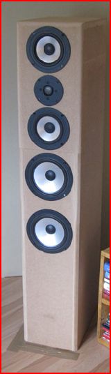

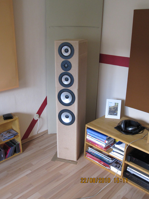

    Zunächst galt es erstmal, durchzumessen und die Weiche zu überprüfen. Und so sieht meine Concorde170 im Raum aus:
    Offenbar stimmt die Weiche und die Simulation ist wieder mal sehr genau gewesen, wobei der Bassbereich ja in der Simu nichts aussagt, das wissen wir ja alle.
    Nach stundenlanger Messsessions und rumprobieren mit dem DSP bin ich zu folgendem Ergebnis gekommen, welches keinesfalls zu hell ist, sondern eher gutmütig zu schlechten Aufnahmen. Im ersten Moment klingt es etwas dumpf. Aber bei näherem hinhören ist es trotzdem noch sehr durchhörbar. Wenn die AL im Bereich der Reso nicht mehr spielen, klingt es plötzlich so dumpf...
    Nein, es hat alles seine Richtigkeit und klingt jetzt erstklassig.
    Mit meiner Elektronik bin ich übrigens immer noch hochzufrieden und würde meine Rotels nicht mehr hergeben. Auch bei diesen Lautsprechern zeigen sich keine Schwächen.
    Wer jetzt noch am Max Pegel meckert, kann das gerne tun Die AL170 schieben problemlos. Gestern Nachmittag habe ich meine AL130 zum knacksen gebracht (Orchestermusik, um genau zu sein FLuch der Karibik Filmmusik), doch alles das schaffen die AL170. Und wie man sieht, tut der Raum sein übriges.
    Es muss ein gescheites Gehäuse folgen. Darauf freue ich mich schon und kann sagen, wieder ein paar Treppenstufen nach oben geschafft

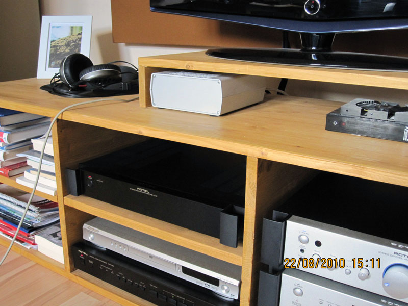

    Bilder gibts im Anhang von der aktuellen Situation.
