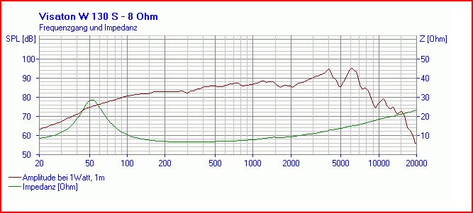

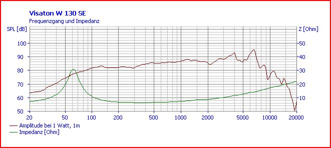

        Weil, das mit dem W130 SE mir keine ruhe lies, habe ich jetzt einfach mal bei Visaton angerufen. Der Mitarbeiter am anderen Ende der Leitung begründete den Unterschied auch mit der Serien -- Toleranz.
        So kann ich nun endlich loslegen. Sollte sich die Möglichkeit ergeben ins Akustiklabor zu kommen, versuche ich mal die beiden Chassis aus zu messen und miteinander zu vergleichen. Es würde mich schon einmal interessieren wie sehr sie sich von einander unterscheiden.
