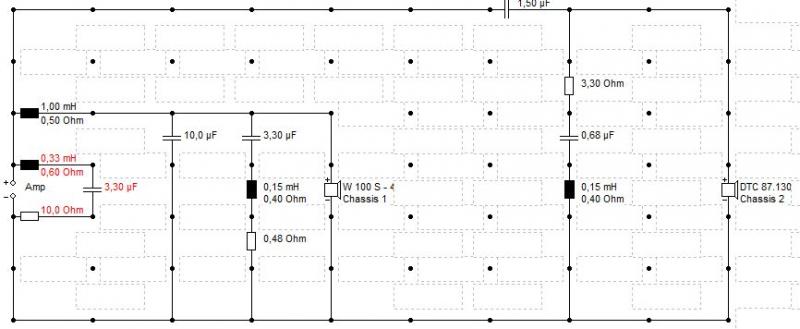

    nach diversen Selbstbau versuchen nach gut Glück und Spaß, möchte ich diesmal mehr Zeit in die Planung investieren und auch mal gerne Meinungen einholen.
    Das Ziel ist es, eine "kleine Box" für den Schreibtisch (der ist groß) zu bauen, der meine FRS 8 in 4 Liter BR ersetzen sollen. Das ganze soll laufen mit einer Aria 2 UL (als Center) und 2 "B 9325" (rft) ( die werden aber noch durch Stella Lights ersetzt).
    Spielen soll die Box, bis mindestens 50 Hz, da wenn ich ab und zu Musik höre nur Stereo nutze.
    Herausgekommen ist dieser "Mini-Monitor" mit einem W100 S 4Ohm und einem DTC 87.130 8 Ohm (ist so ein Conrad-Chassie und auch schon vorhanden) gepackt in Gehäuse mit 5 Liter Innenvolumen. Abgestimmt auf 70 Hz.
    Nun zu meinen Fragen:

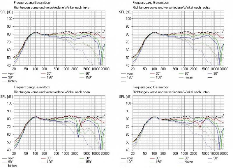

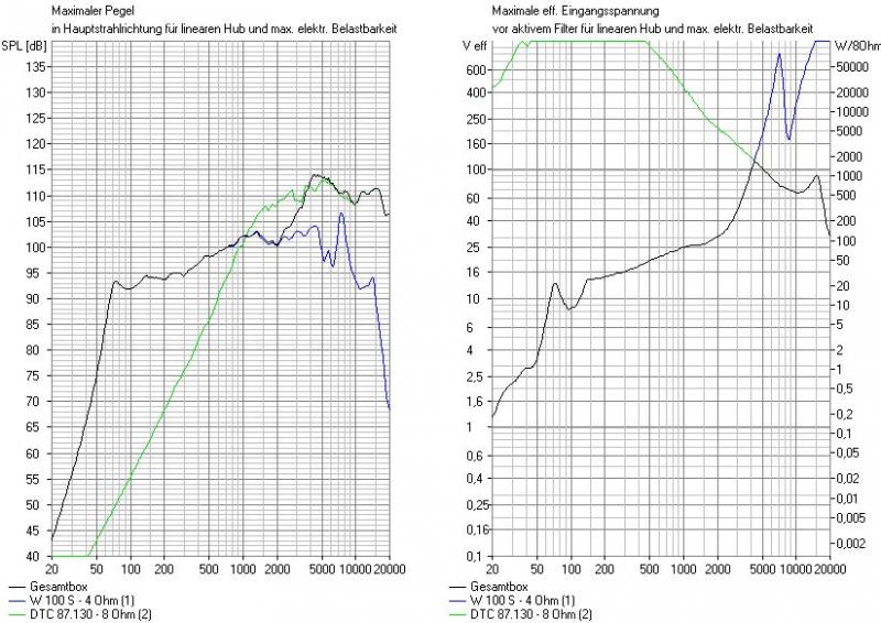

    Ist das so eigentlich in Ordnung? Ich mache mir etwas Gedanken wegen dem Pegel, etwas mehr als Zimmerlautstärke sollte schon drin sein, allerdings auch keine Disko.

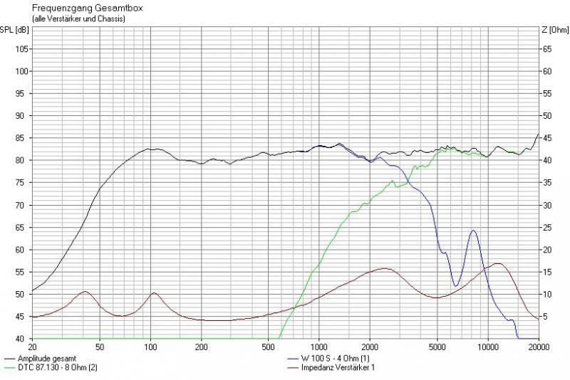

    Ist der Hochton bereich in Ordnung? Wie weit kann ich da der Simulation vertrauen ? Bzw muss er lauter werden? Hab des öfteren hier im Forum davon gelesen das man in Boxsim einen leichten Hochton anstieg erreichen muss, damit es später dann richtig ist?
    gibt es vielleicht sonst etwas auszusetzen? Bin für alle Ratschläge offen.
    Ach ja günstig sollte es schon bleiben. Ich bin armer Student...
    Gerade so das Ziel erreicht. 95db Maximallautstärke sind mehr als Zimmerlautstärke wenn Du direkt davor sitzt. Es wird aber kein Bassmonster.
    Meiner Meinung nach Geschmackssache, da es ein Monitor ist und Du direkt davor sitzt würde ich linear abstimmen.
    Man kann der Simu im großen und ganzen Trauen, ich konnte aber noch nie nachmessen. Sollte es dir nicht gefallen, kann man dies immer noch mit Widerständen ändern (evtl. gleich mittbestellen).

    Sehr ungünstig ist, dass du den Hochtöner nur mit 6dB getrennt hast (nur ein 1.5 uF Kondensator vor dem Hochtöner), den Tieftöner aber mit 12db. Das gibt i.A. Probleme mit der Phase (hier zufällig nicht so schwerwiegend). Es geht aber aufgrund dessen besser (weniger Teile an anderer Stelle), wenn man noch eine Spule parallel schaltet.
    Unten ein Vorschlag von mir mit 5 Bauteilen pro Box. Mehr sollte man für ein solches Projekt nicht verwenden, sonst wird die Weiche teurer als die verbauten Chassis.

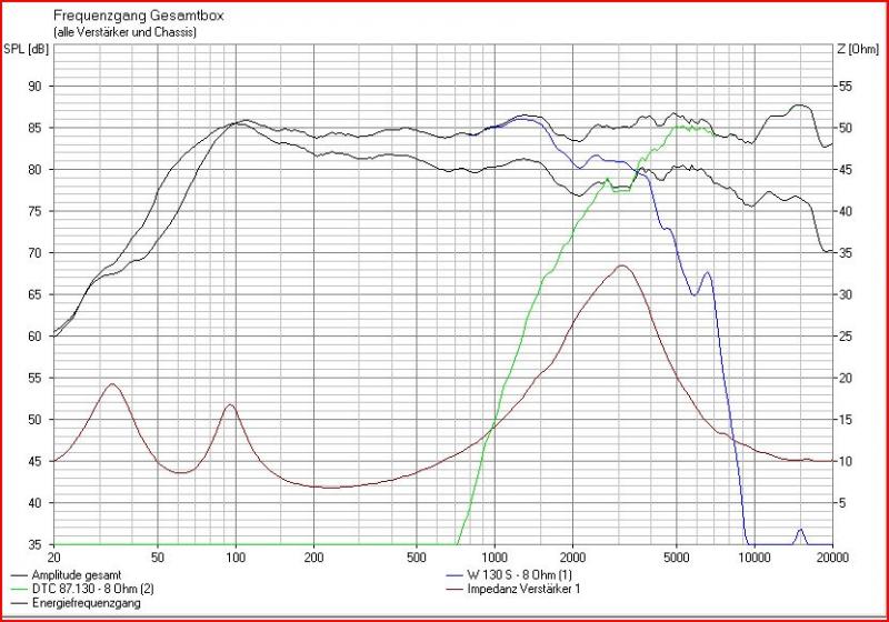

        für deine bedingungen zu erfüllen solltest du zur w130s-8 greifen.
        mehr pegel und max-pegel.
        5liter auf 8 erhöhen und br auf 65hz einstellen.
        hier mein vorschlag,einstellung "auf dem schreibtich."
        der w130s 2cm nach oben verschieben.
        die tiefe muss du selber rechnen...
        die höhere impedanz entlastet den verstärker.(mini 7ohm bei 200hz)
        elkospezial reichen völlig aus für den dtc

          Also mein Vorteil ist, dass ich an alle Weichenbauteile meist sehr günstig rankomme. Nur Spulen würde ich extra kaufen, da die Qualität von denen die wir im Elektrolabor haben einfach zu schlecht ist.
          Deswegen sehe ich viele Bauteile nicht so kritisch, so fern man man noch etwas aus den Chassis rausholen kann. Oder sehe ich das falsch?
          Das war eigentlich Absicht, um den Tieftöner früher trennen zu können. Zur not kann man ja auch den Hochtöner umpolen.
          Danke Das gefällt mir eigentlich auch viel besser. Zu überlegen wäre jetzt noch, was man durch weitere Bauteile noch rausholen könnte (ist ja fast gratis bei mir) der kleine Buckel bei 10KHz könnte man ja noch entfernen. Ich mag doch gern Geigen hören.
          Ich würde in diesem Fall aber auf Bassreflex verzichten, geschlossen sieht es ja bedeutend besser aus im Tieftonbereich.
            ich würde diesen buckel bei 1,2k mal lassen.
            die weiche ausser box machen um später zu versuchen den buckel wegschaffen...
            dabei eine simu mit saugkreiss (für später)

              Natürlich kann man alle möglichen Korrekturglieder einfügen, um die Filterflanken irgendwie hinzubiegen (habe ich früher in meinen Simu´s auch immer so gemacht). Aber schau Dir mal "von der Mehrheit als gut befundene"/ offizielle Weichenvorschläge an: die haben dies meistens nicht. Und wenn dann gibt es begründete Notwendigkeiten wie z.B. Eignung für Röhrenverstärker, Basspegelabsenkung oder Impedanzkorrektur zur Ermöglichung einer bestimmten Trennfrequenz usw..
              Bei Deiner Simulation sind die Korekturglieder da, um:
              • zum einen die Filterflankensteilheilt des TT zu verstärken
              • den bei 13000Hz mit 6db getrennten Ht bei 15000Hz eine "Überhöhung" (er ist dort eigentlich in seinem Arbeitsbereich und aufgrund seines Wirkungsgrads lauter als der TT) wegzufiltern
              • und die Impedanzüberhöhung im schmalen Bereich um 4500Hz von ca. 75 Ohm auf 8 zu reduzieren.
              Kann man machen. Aber wozu?
              Was wird dadurch besser? Wieso kann man das mit einem "Standardfilter" (z.B. Butterworth 12db) nicht mindestens genauso gut realisieren?
              Sehe ich auch so, aber erreicht man das denn hier?
              Ich will meinen Vorschlag nicht als das Maß der Dinge rausstellen sondern darauf hinweisen, dass viel nicht immer viel hilft.

                  Deswegen hab ich es ja hier herein gestellt. Ich hab keine Ahnung und Erfahrung um das ein zu schätzen.
                  Laut Lehrbuch hieß es, Ein Impedanz - Verlauf von von 4 - 32 Ohm ist erstrebenswert, da kamen mir, 75 Ohm etwas viel vor, da dem Verstärker dann schon ganz schön Probleme bekommt etwas Leistung zu bringen, ohne ins Klipping zu kommen. Oder verstehe ich da etwas falsch?
                  Naja und der Rest ist Verschönung des Frequenzganges, ob man das hören kann, keine Ahnung... Deswegen fragte ich und bin auch dankbar für die Hilfe.
