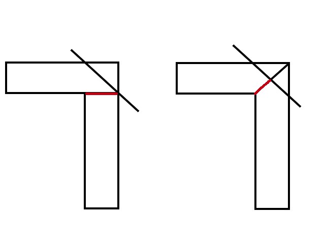

          -Wenn ich in die Schallwand auf beiden eine 45° Fase reinfräse, kann ich dann trotzdem die Frontplatte auf Gährung mit den Seitenteilen schneiden?
              Ja, wennst Holzleim (Ponal) oder Montagekleber verwendest ist es kein Problem, die Festigkeit der Klebeverbindung ist stabiler als die folgende Platte an sich. Probier es aus, verklebe zwei Reste aufeinander, lass es Trocknen und schlag es dann auseinander, die Klebestelle wird halten und die Holzfasern werden aus der Platte gerissen. So oder so wird es stabil sein.
              Allerdings hast Du dann auf der Schallwand an den Fasen, dei ja lackiert werden sollen die Plattenübergänge direkt in der zu lakierenden Fläche, das könnte sich Rächen wenn das Holz, das nun mal Arbeitet, sich dehnt und die Lackschicht aufreist, würde es so machen das die zu lackierende Fläche frei von Stößen und späteren Ärger bleibt.

                also wenn du die frontplatte mit den seitenteilen verleimt hast, ist es im endeffekt egal ob auf stoß oder gehrung. einzig die auflagefläche bei auf stoß geleimter frontplatte ist größer, halten wird es aber auch, wenn du auf gehrung leimst.

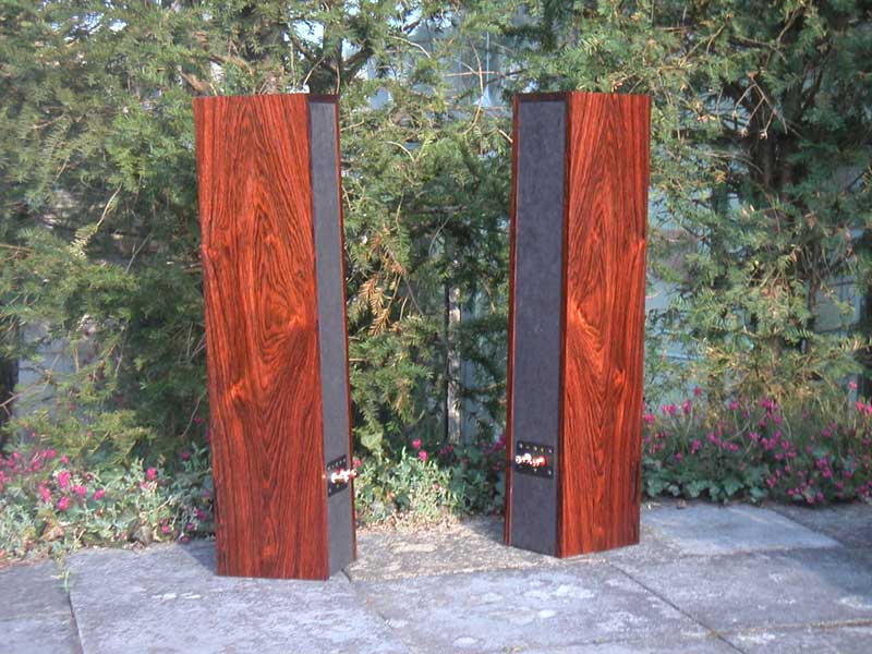

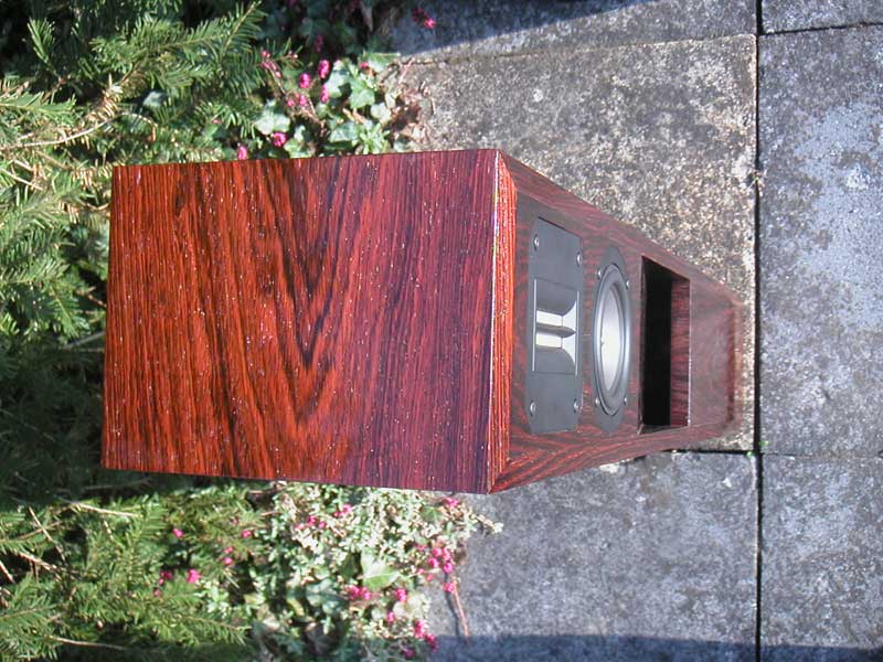

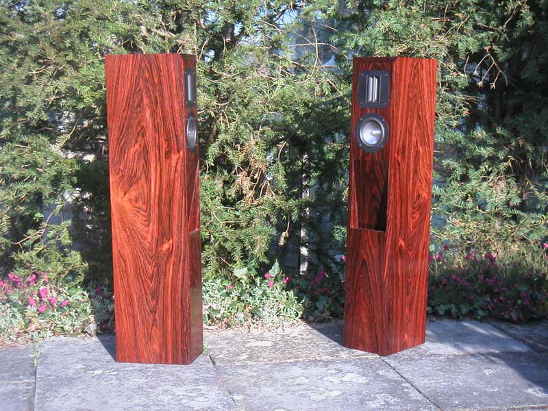

                        Guggst Du hier (falls das mit dem Bilder hochladen klappt). Das Furnier ist Makkassar, innen und aussen in einer Presse mit Heisskleber furniert. Die Fase ist nachträglich von Hand verleimt und mit einer Lehre angedrückt worden. Das ganze Hochglanzlackiert.
                          Na dass man mit heiskleber furniert hab ich ja auch noch nie gehört hahahaha
                          aber wenns hebt...
                          ich werde da auf herkömlichen holzleim setzen.
                          Außerdem ist mir der farbton deiner LS zu dunkel, bei mir darfs ruhig heller und natürlicher sein, also der natürliche farbton des holzes.

                          Also ich verleim auf stoß.

                              Normaler Holzleim wird dir wahrscheinlich das Furnier wellen. Vielleicht geht eiin Leimspray? Und je nach Holz musst du beide Seiten furnieren, sonst biegts die Lautsprecherwand. Ich habe das mit/bei einem Schreiner gemacht, die hatten dort eben eine beheizte Presse. Unser Makassar war vor dem Furnieren noch dunkler. Etwa so, wie dein Bild an dieser rötlichen Stelle. Mit dem Lack ists dann heller geworden.
                              Der MHT war ziemlich schwer einzulassesn. Lehre und Oberfräse haben da viel geholfen, allerdings nach dem Furnieren.
