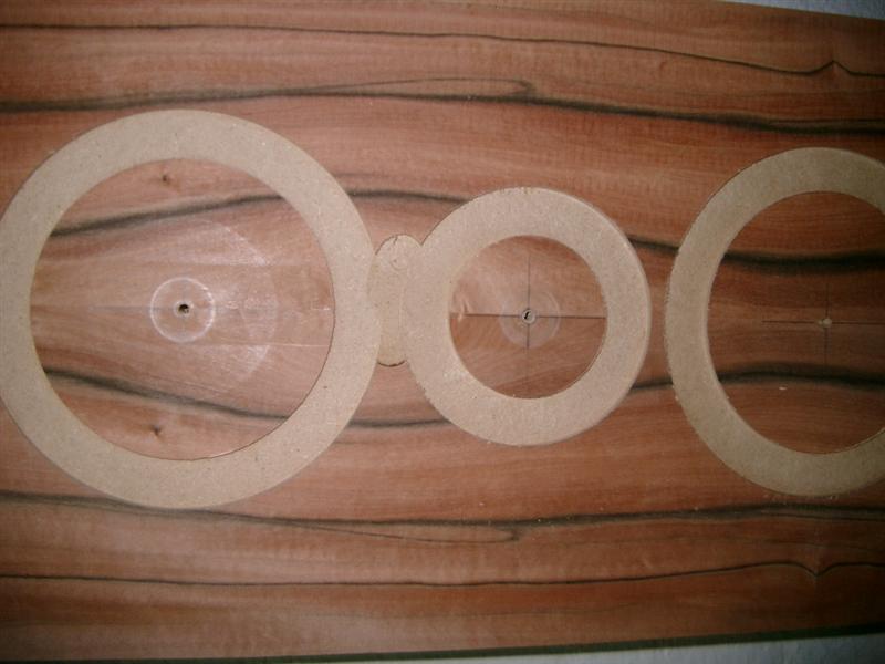

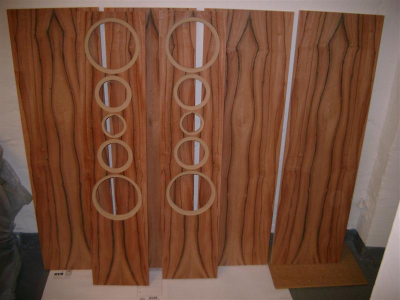

    Angefangen hab ich mit dem furnieren. Front und Seitenwände habe ich vorher furniert.
    Meine Furnierpresse:
    Und das Ergebnis:
    Alles gut gegangen. Keine Blasen und das fügen hat auch geklappt. Die Naht ist fast nicht zu sehen.

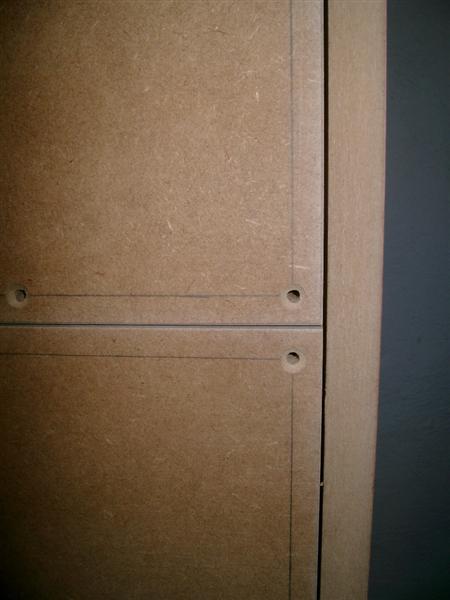

    Zum Thema fügen. Die sache mit dem Bündigfräser hat bei mir definitiv nicht geklappt was wohl auch mit meiner billig Fräse und dem wohl nicht ganz spielfreien Bündigfräser zusammenhängt. Habe dann das Furnier zwischen zwei 15cm breiten MDF Platten gespannt
    und das ganze über meine TKS am parallelanschlag geschoben. Damit sah das dann schon wesentlich besser aus. Ein scharfes und feines (hatte noch eins mit 80Z) Sägeblatt ist aber pflicht.
    Nach drei Tagen sah es dann so aus:
    Alle Seitenteile furniert beide Fronten fertig gefräßt. Puh fürs erste hab ich jetzt genug vom furnieren.

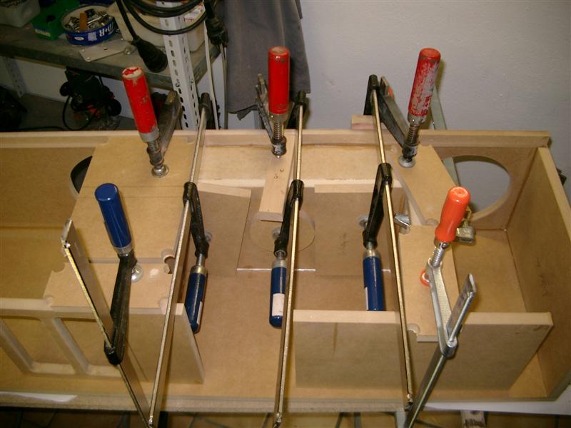

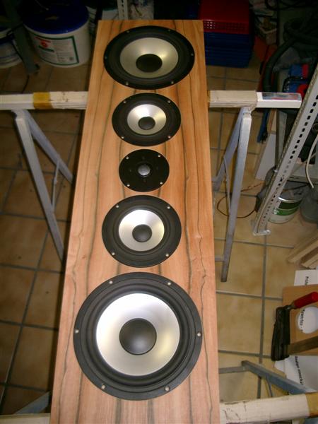

    Probeliegen der Chassis.
    Passt, wackelt und hat Luft.

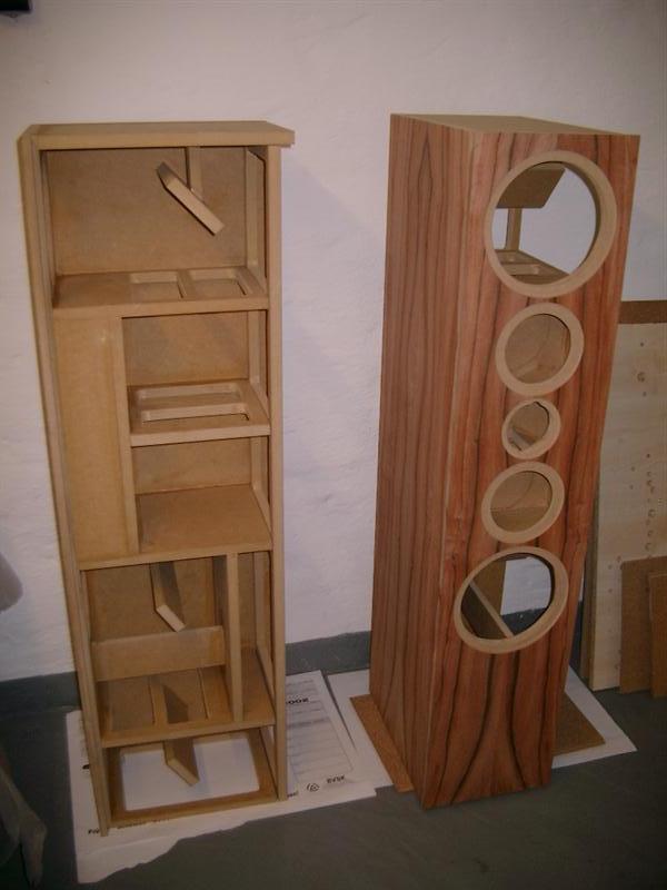

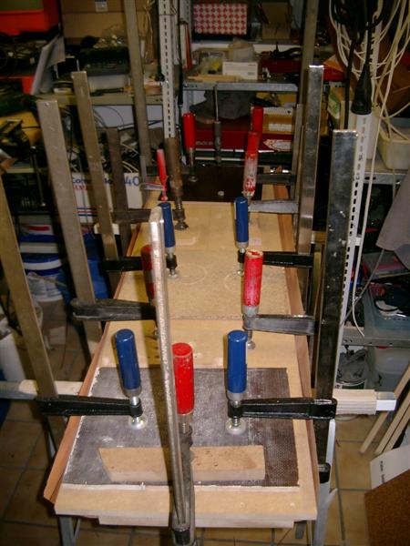

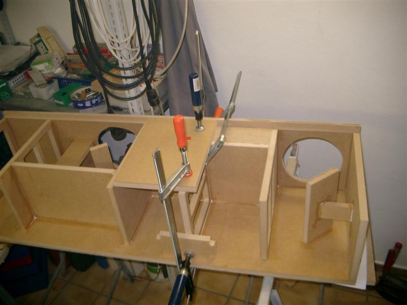

    Jetzt geht’s ans verleimen. Erst mal Front, Seitenwand, Deckel und das vorher verleimte MT-Gehäuse verleimt.
    Danach die restlichen Trennwände und Versteifungen:
    Jetzt fehlt nur noch der Auflagerahmen für die Rückwände. Dann wird erst mal verkabelt bevor der Seitendeckel drauf kommt.
    Für heute ist erst mal Feierabend. morgen geht’s weiter.

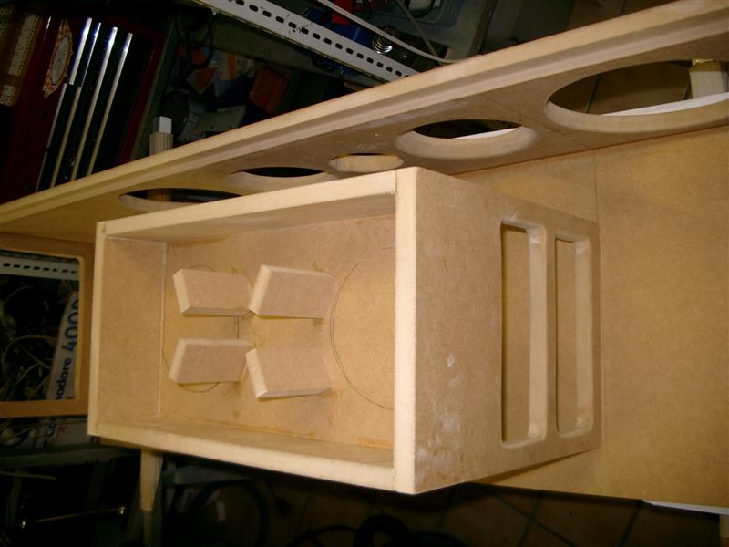

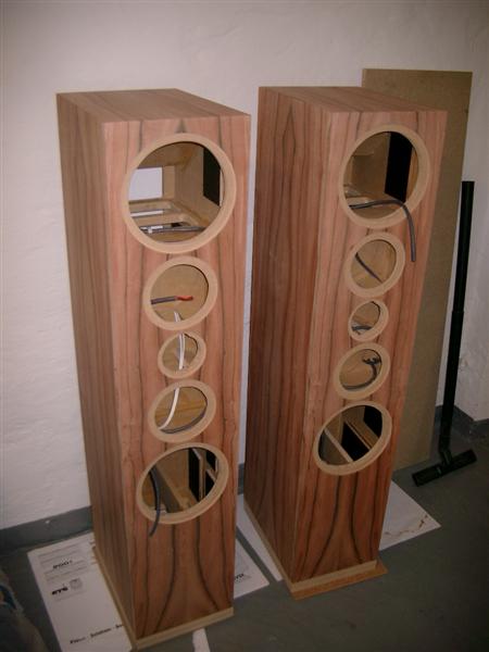

                    Kurzer Zwischenbericht.

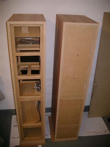

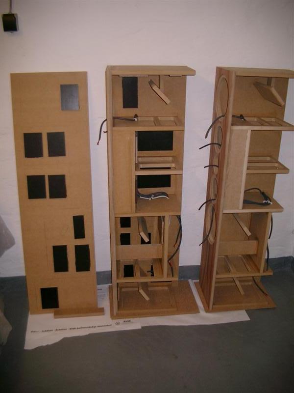

                    Das zweite Gehäuse ist soweit verleimt. Kabel sind verlegt und das erste Gehäuse
                    ist fertig mit Bitumen-Multiplex Sandwiches.
                    Habe jetzt den Heisluftfön genommen. Das ging soweit ganz gut, allerdings dürfen die Flächen nicht zu groß sein sonst bekommt man es nicht gleichmäßig flüssig.
                    Ansonsten scheinen die teile bombenfest zu sein.
                    Morgen ist das zweite Gehäuse dran.

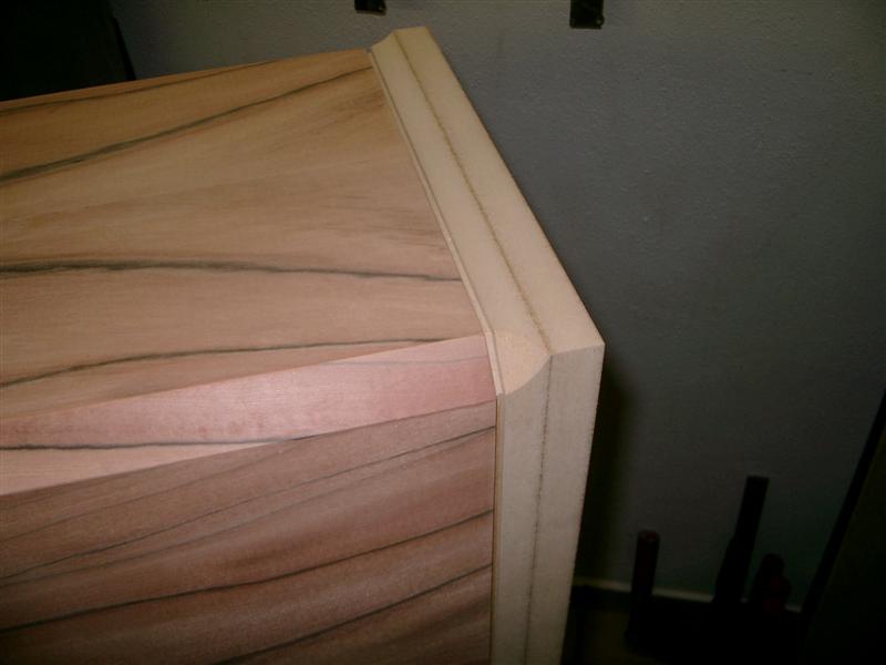

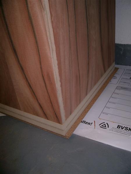

                            Als nächstes wurden die Seitenwände verleimt und die Deckel furniert.Dann die Sockel und Rückwände eingepasst die später schwarz lackiert werden. Die Sockel habe zudem eine 3mm Schattenfuge bekommen was man auf dem Bild allerdings nicht gut sieht.

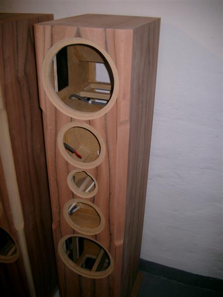

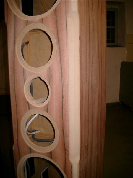

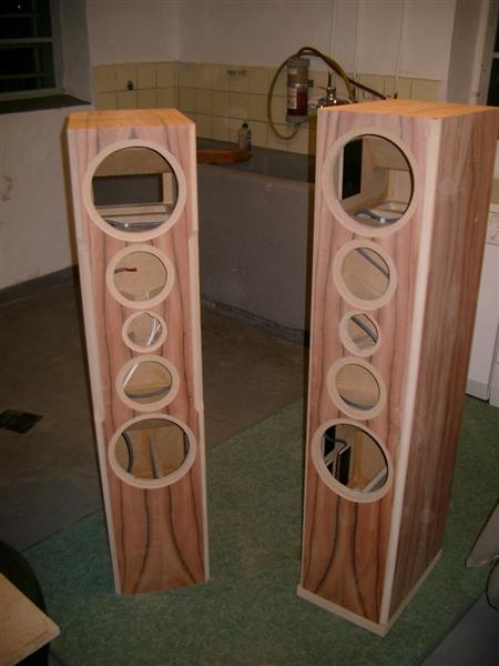

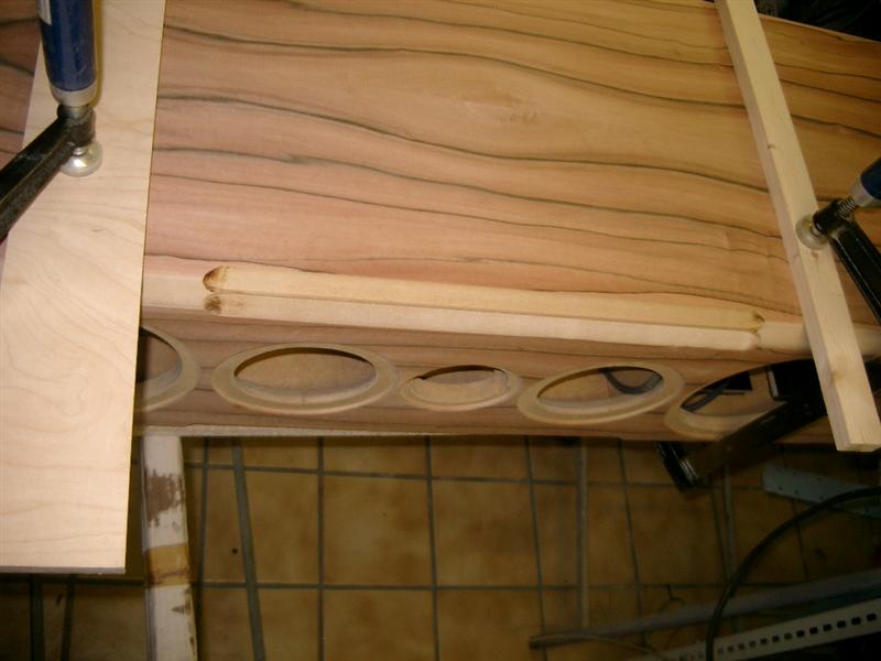

                              Dann gings ans Fasen fräsen wo ich de meißte Angst vor hatte. Geht hier was schief dann...
                              Also erst mal die normale Fase gefräßt dann die Fräse auf volle frästiefe gestellt und jeweils von beiden Seiten gerfräßt. Als Anschlag dienen 2 Latten damit ich nicht zu weit fräse. Der verbleibende steg in der mitte und der übergang zur schmalen Fase wurde dann in Handarbeit bei geschliffen.
                              Ich hätte die Fase gerne noch etwas breiter gehabt, mehr war aber nicht drin mit meiner Fräse, zumindest nicht mit der Methode. Zudem war es auch eine tierische sauerei da ich den anschluß für den Staubsauger abnehmen musste um noch etwas frästiefe zu gewinnen.
                              Alles gut gegangen ich bin zufrieden und erst mal vom fräsen geheilt.
                              Anschließend hab ich schon mal beiner Box die Fase furniert und den Sockel an die Fase angepasst.
                              Nummer zwei folgt die tage. Danach nur noch die hinteren kanten furnieren und dann gehts ab in die Lackiererei.
