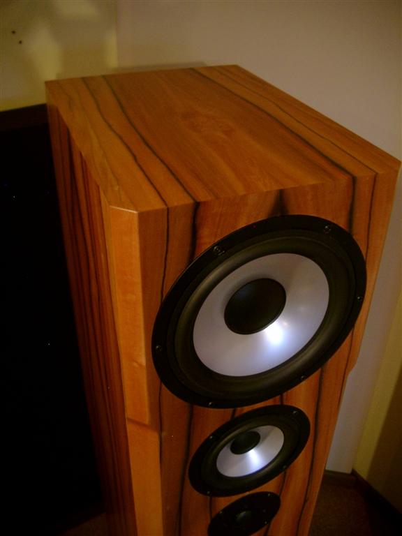

        oooh, die werden richtig gut. das furnier ist klasse!
        da bekomme ich richtig lust, schon mal die teile für meine concorde zu bestellen.

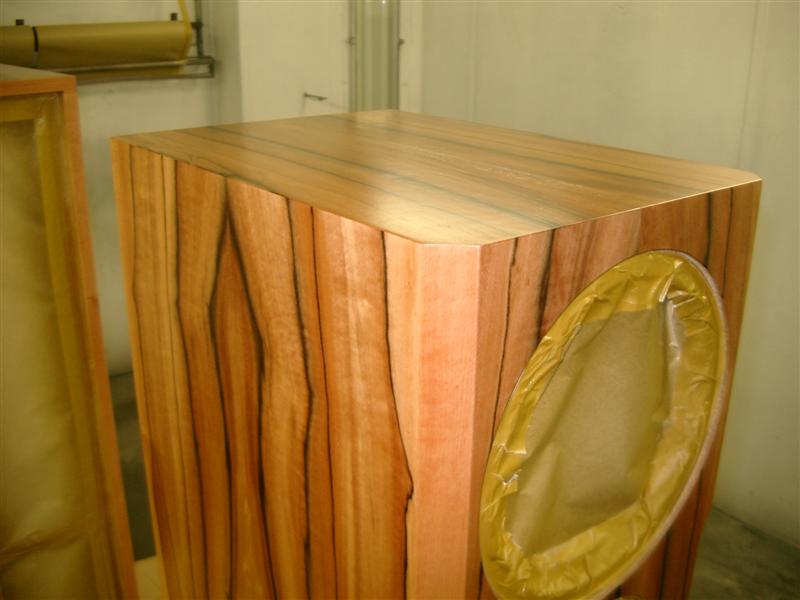

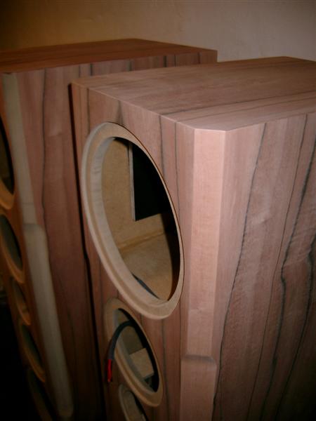

          Heute haben sie die erste Schicht Klarlack bekommen. Der erste Eindruck entschädigte mich wieder für die ganze arbeit. Es geht doch nichts über ein schönes Furnier.
          Morgen wird geschliffen und dann kommt der nächste spritzgang.

              Beim ersten spritzgang saugt das Holz förmlich alles auf und man hat immer pickel in der Oberfläche durch die sich aufstellenden Holzfasern. Die müssen erst mal gebunden sein.
              Ich denke das wird beim nächsten spritzgang deutlich besser sein.

                  Ok, da war ich wohl ein bisschen übervorsichtig. Hab jetzt 600er naß genommen das ging ganz gut. Hab den Lack auch nur geköpft da ich die Holzstruktur noch weitestgehend erhalten wollte.
                  Ist jetzt alles fertig lackiert einschließlich der schwarzen teile. Mal sehen wie es morgen aussieht dann gehts endlich ans zusammenbauen.
                  Ach ja, der Jaeger Lack ist wirklich gut zu verarbeiten, lässt sich satt auftragen ohne zu laufen und trocknet recht schnell. Dazu füllt der wirklich gut, fast schon zu gut gerade nach dem finalen spritzgang war nicht mehr ganz so viel von der Holzstruktur zu sehen.
                  Vom verbrauch hätte wohl schon 1L gereicht. Naja kann ich noch ein paar Kisten mit machen

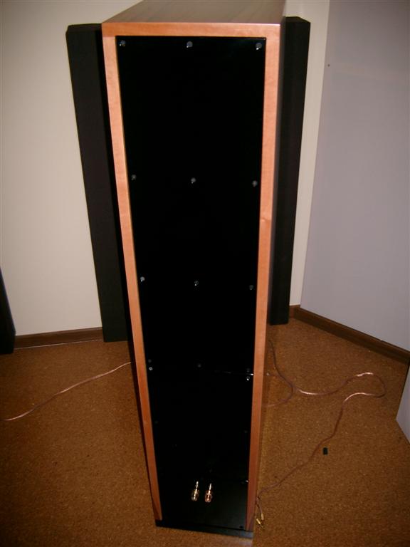

                        Hier noch mal ein paar Bilder zum vergleich vorher nachher.
                        Der Lack feuert richtig gut an.
                        Gruß Udo...

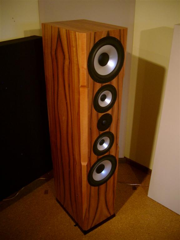

                            So, Concordes sind fertig und mittlerweile auch eingemessen.
                            Hier ein paar Bilder. Die Bilder sind leider etwas dunkel. Muss noch mal ein paar
                            Bilder machen bei besseren Licht.
                            Gruß Udo...

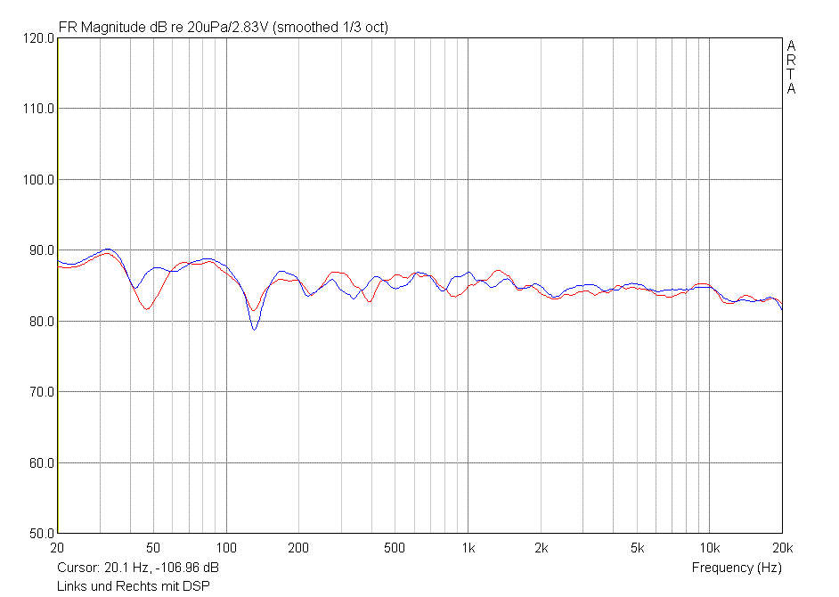

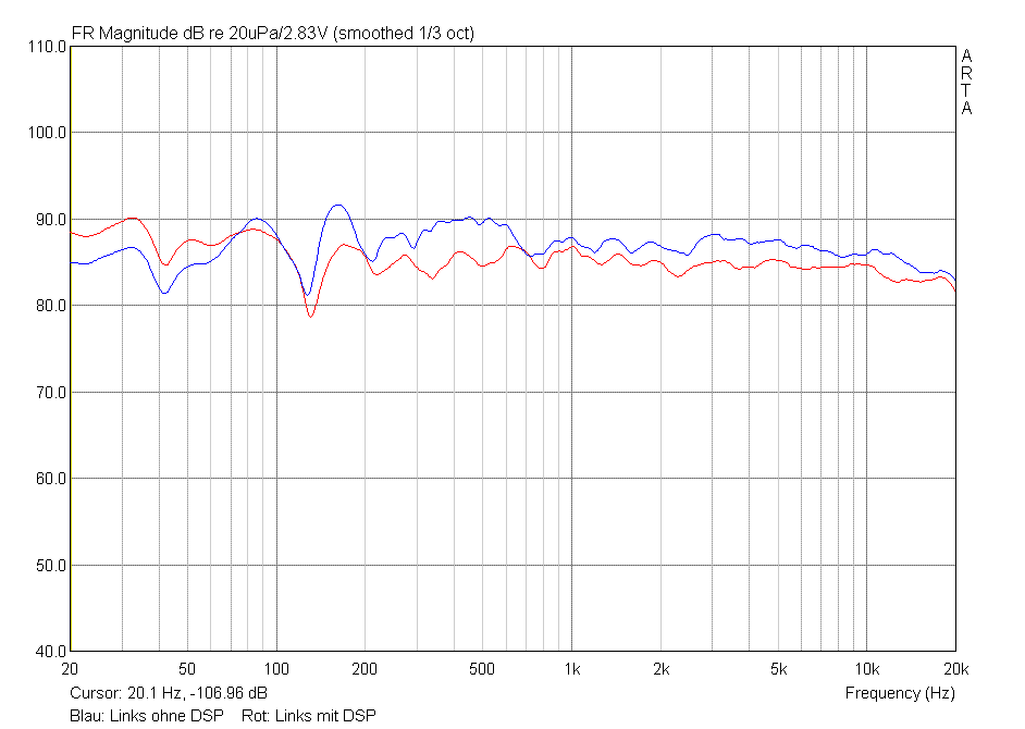

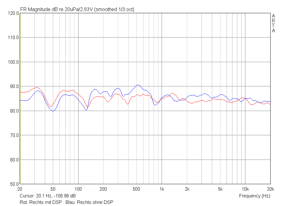

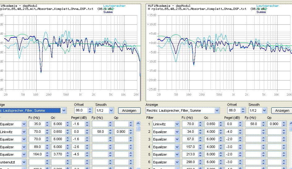

                              Nach dem zusammenbauen dann endlich ein erster Hörtest. Ich muss sagen im ersten moment war ich ein bisschen entäuscht, wo war der Bass ? Ok, ist CB und war eigentlich auch zu erwarten. Also DSP und Arta angeworfen und ein paar Hörplatzmessungen gemacht. Moden bei 35,70 und 90hz. Ab 70 sinkflug bis zur mode bei 35hz und insgesamt 3 dB leiser als der rest.
                              Bei 400-500hz bei beiden eine ziemliche Überhöhung was man auch deutlich hört. Stimmen klingen etwas aufdringlich dröhnend.
                              Per DSP hab ich dann den Bass etwas angehoben die Überhöhungen bei 4-500hz glatt gebügelt und den HT-Bereich insgesamt noch etwas zurückgenommen.
                              So klingt es wesentlich angenehmer, Bass ist mehr als ausreichend vorhanden und geht noch richtig laut. Was die 4 AL200 da rausprügeln trotz CB ist schon beeindruckend.
                              Hier noch mal ein paar vorher/nachher Messungen.
                              Links:
                              Rechts:
                              Links und Rechts mit DSP.
                              Und hier die entzerrung per DSP.
                              Ich bin mehr als zufrieden, klangbeschreibungen spar ich mir hier, wer hören will kann gerne vorbeikommen.

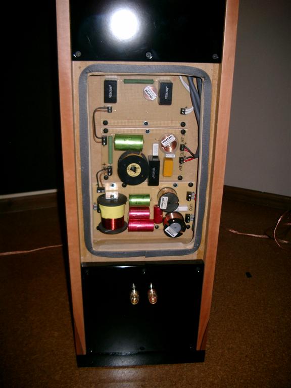

                                Was ist denn das für ein Mörderspule im TT-Zweig?
