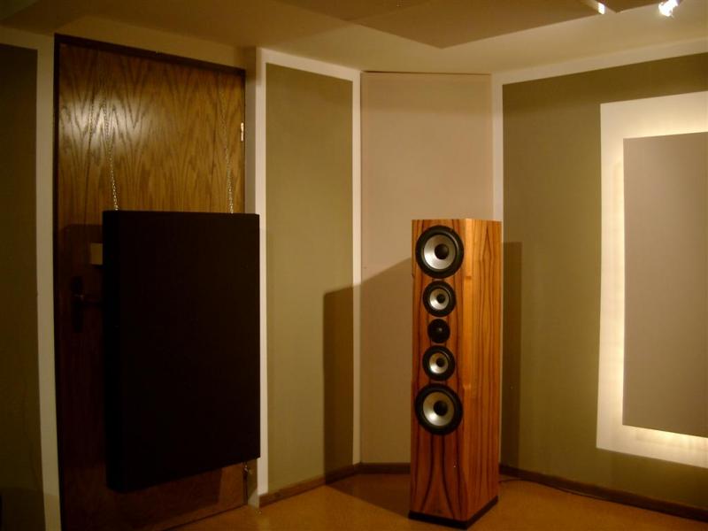

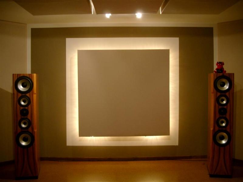

                    Hallo Leute
                    Weil ich mit der optik noch nicht so ganz zufrieden war hab ich noch mal umgebaut.
                    Nein nicht die LS sondern die Absorber.
                    Von den beiden großen Absorbern die seitlich standen ist einer an die Wand hinter den LS gewandert der andere ist ganz rausgeflogen. Seitlich hab ich jetzt die kleineren, die vorher hinter den LS waren, jeweils einen angebracht.
                    In dem zusammenhang hab ich sofort noch mal alles neu gestrichen und versucht das ganze optisch ein wenig ansprechender zu gestalten.
                    Naja obs mir gelungen ist weiss ich selber noch nicht so recht aber seht selbst.
                    Klanglich gefällt mir diese anordnung auf jedenfall besser wie vorher. Da war es schon zu direkt, es fehlte etwas der Raum. Ich vermute das es mit der stärkeren bündelung der Concorde zusammen hängt.
                    Zusätzlich hab ich die oberen TTs mal auf BR umgebaut. Holz hatte ich noch genug übrig für ein paar Rückwände. BR-Rohr einfach ein HT Rohr 12cm lang 7cm Durchmesser. Gemessenen Abstimmfrequenz liegt bei 36hz. Das passt ganz gut.
                    Also flux mal gemessen was das bringt. Und ja das bringt es richtig. Im Bereich unterhalb von 100hz brauch ich längst nicht mehr soviel entzerren wie vorher und klanglich kann ich nicht sagen das der Bass jetzt irgendwie unpräzise oder dröhnig klingt, er ist einfach nur lauter.
                    Ich bin schon stark am überlegen ob ich die unteren auch noch umbaue.
                    Wenn ich glück habe könnte das vielleicht auch meine senke bei 50hz noch etwas ausbügeln. Was zuviel ist wird per DSP glattgebügelt. Das ist immer besser wie anheben.
                    Gruß Udo...

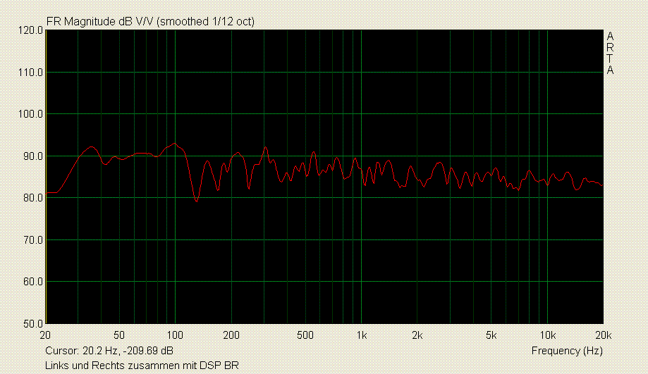

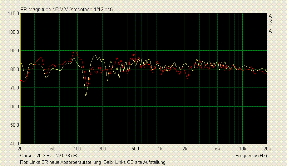

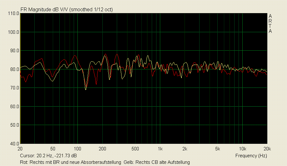

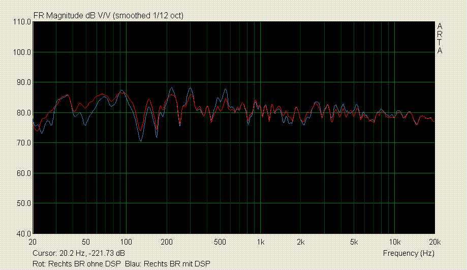

                      Hier mal ein paar vorher nachher Messungen.
                      Hier erst mal ohne DSP Linke Box CB/BR:
                      Rechte Box ohne DSP CB/BR:

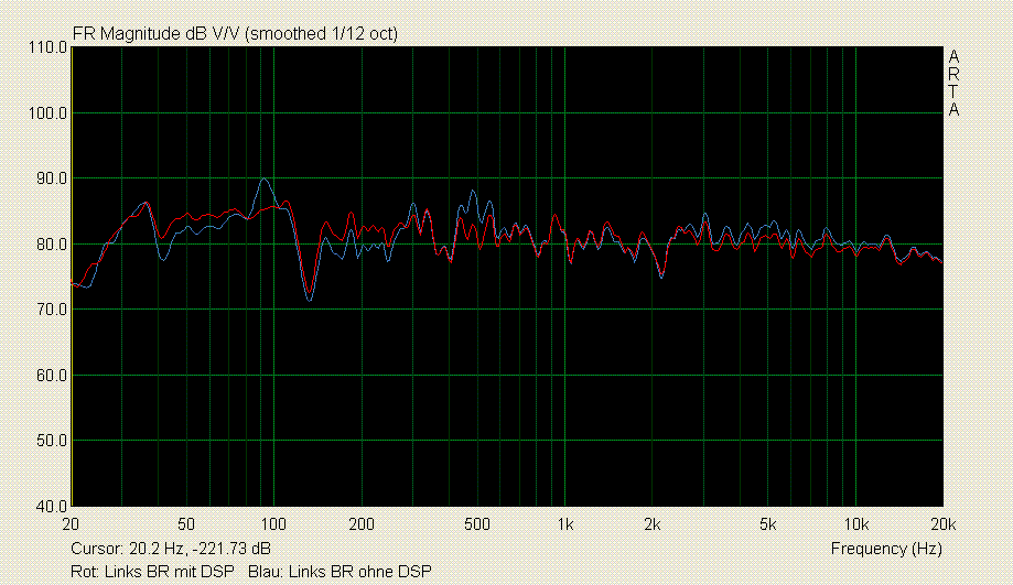

                      Hier Linke Box mit/ohne DSP und BR:
                      Und die Rechte mit/ohne DSP und BR:
                      Und so siehts aus wenn man beide zusammen misst mit DSP und BR:
                      Ich denke der Bereich unterhalb von 100hz kann sich schon sehen und hören lassen.
                      Insgesamt misst sich die linke Box etwas besser wie die rechte. Obs an der Tür links liegt weiss ich nicht. Ist mir aber auch egal. Der Bass drückt richtig gut.
                      Mal sehen was passiert wenn die unteren ALs auch noch in BR laufen.
                      Gruß Udo...

                          Auf jeden fall. Der Aufwand hat sich schon gelohnt. Vorallem kann man das Dämpfungsmaterial vernünftig einbringen. Ist schon erstaunlich wie stark die Mineralwolle absorbiert.
                          Beim umbau auf BR hatte ich erst nur im unteren Bereich wo das Rohr ist etwas Mineralwolle rausgenommen. Dann Impedanzmessung gemacht. Ergebnis - Es war quasi keine Impedanzsenke zu erkennen. Sah aus wie eine geschlossene Box.
                          Also wieder aufgemacht und erst mal einen ganzen teil Mineralwolle rausgenommen.
                          Hatte zum glück noch reste von Noppenschaum und Polyesterwolle.
                          Damit war dann auch eine BR-Abstimmung zu erkennen.
                          Da sieht man wieder mal, wie unterschiedlich der Tiefton ausfällt, je nach Aufstellung und Raum.
                          Ja, ja der böse Raum. Man kann auch schön sehen das meine Moden bei 35,68 und 90hz dadurch natürlich noch stärker angeregt werden.
                          Interessant finde ich auch was sich im bereich zwischen 100-500hz getan hat durch die veränderte Absorberaufstellung. Messtechnisch siehts hier eher schlechter aus. Die großen Seitenwandabsorber haben hier schon gut gewirkt. Aber es war unpraktikabel und machte den Raum zu tot.
                          Hier zeigt sich ganz klar das messen nicht alles ist. Es hilft um Problemzonen zu entlarven aber man sollte alles auch erst mal ausgibig probehören.

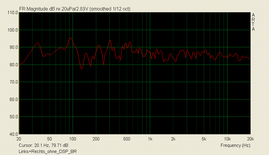

                          Hier mal eine Messung am Hörplatz ohne DSP und BR
                          Wenn man die Messung so sieht könnte man denken aua was ist das denn.
                          So schlimm wie es aussieht klingt es aber nicht. Man hört zwar die Überhöhung bei 90hz und das die Box im Grundton etwas übertreibt aber insgesamt klingt das schon nicht schlecht. Die Mode bei 35hz stört eigentlich nicht eher im gegenteil.
                          Ich fand auch das es bei dir schon richtig gut klingt. Du hast mit deinem Raum echt glück gehabt. Wenn ich bei mir alle Absorber wieder rausräumen würde ist der Bereich um 100hz kaum zu ertragen. Nur noch gedröhne. So war es zumindest mit der Classic.
                          Gruß Udo...
