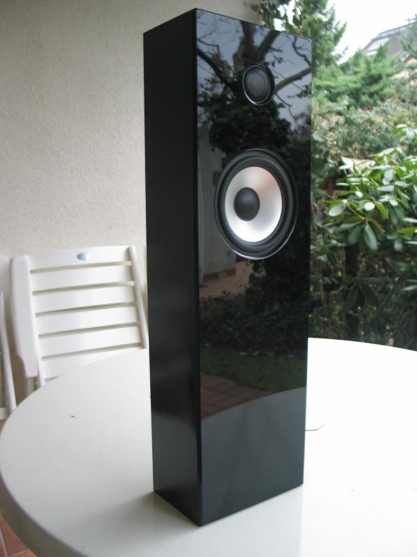

    Udo, das hatte ich überlegt, aber nicht ausgeführt, da der 130er meiner Frau schon fast zu groß war. Aber durch den tiefen und teils bündigen Einbau ist genügend Bass und Grundton da (bis auf den Tiefbass) , ich vermisse nichts.
    Die Wand ist beschichtete Spanplatte, tapeziert. Unter dem TV ist ein Schraubhaken eingedübelt, der etwa federt, ich stecke die Platte oben dahinter und schiebe sie unten bis bis zum Anschlag (4 Stäbe auf der Rückseite). Herausnehmen geht auch fix.

              Und warte mal ab, ich habe gestern schwarzes hochglänzendes Acrylglas bestellt, damit will ich die Fronten verkleiden, dann sieht man sogar die Korbränder nicht mehr und von der Ke nur noch das Gitter. Hoffentlich passt es farblich zum TV. Das wird knifflig.

                  Das Acryl hat ab Lieferant beidseitig Folie.
                  Ist heute angekommen, 2 Tage Lieferzeit, ein Lob an Modulor. Es passt farblich prima, der Ausschnitt für die Chassis sind fertig. Ging gut mit Frässchablone und dem Fräser.

                    Das Ende der Diskussion über Korbform!
                    Ob ich die Seiten sibergrau mache, weiß ich noch nicht. Mal sehen, ob ich eine schöne Folie finde.

                        jo, sieht lecker aus, muss aber doch ein Veto einlegen, die Chassisabstände sehen so sehr gross aus, was irgendwie unharmonisch wirkt, sollten gefräst und weiter zusammengerutscht werden.
                        Jaja, wird so oder so gelästert ne, ne, sieht echt gut aus, wie ist der klangliche Unterschied der KE mit dre Platte?

                          Bei modulor 30 Euro mit Zuschnitt und Versand.
                            Andi, wenn du am 4.4. kommst, kannst du die Chassis ja fräsen.
                            Klangtest kommt gleich....Mit Platte nicht schlechter, kein oder fast kein Unterschied, eventuell sogar etwas runder, voller, harmonischer, ach ich weiß nicht. Test mit direktem Umstöpseln, nur 1 Kanal des Stereoverstärkers.
                            Sieht jedenfalls viiiieeeel besser aus.
                            Wenn mich der Wahnsinn packt, fräse ich die Chassis mal ein und mach es neu. Aber erst Umzug der Tochter, "Katja" bauen, Heirat der Tochter, Haus renovieren....
