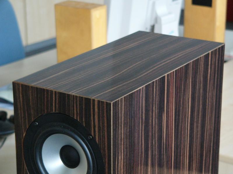

    Boey, was für eine Oberfläche!
    Wie lässt sich das bearbeiten, mit dem Teppichmesser oder muss da die Fräse ran? Sind diese Platten sehr brüchig, bzw. lassen sich die Kanten ohne grosse Probleme sauber absemmeln? Das es sowas gibt wusste zumindest ich noch nicht, optisch der Hammer!

      Ist von der Oberfläche her wie bei einer hochwetigen Küchenarbeitsplatte. Bearbeiten am besten mit der Kreissäge zwischen zwei Müllbrettern (reisst bei stumpfem Werkzeug gern aus). Mit dem Teppichmesser musst du mehrmals an einem Lineal entlang fahren...wie der Schnitt dann wird muss du selbst entscheiden. Extrem belastbar ist das Zeug nicht aber wenn man aufpasst kein Problem

        Mit der Oberfräse bearbeitbar??? Weil dann könnte man das Material gerichtet aufkleben auf die Seitenfläche und rundherum mit einer Oberfräse inkl. Anlauffräser entlangfahren...

          Wird gehen. Es ist halt Kunststoff, also würd ich halt mal mit der Drehzahl vorsichtig sein. Wenns zu heiss wird kanns sein, dass die Oberfläche anläuft. Hab da allerdings keine Erfahrung mit.

              Das Zeug ist sehr hart und kann mit dem Teppichmesser nicht richtig geschnitten werden. Man kann es anritzen und über einer Kante brechen. Mein Kollege hat es aufgeklebt und dann mit der Feile an den Kanten abgefeilt. Aber auch das muss sehr sorgfältig geschehen. Was passieren kann, wenn man zu schnell arbeitet, kann man auf dem Foto an der oberen Kante links sehen. Da hat er etwas zu viel abgefeilt. Aber das fällt von vorn gesehen gar nicht auf.
              Die Ausschnitte für die Chassis muss man auch mit der schon aufgeklebten Dekorplatte ausfräsen. Nachträglich geht es nicht mehr, weil man die Platten mit dem Messer nicht schneiden kann.
              Für die ganz Eiligen ist diese Methode der Oberflächengestaltung auch nichts. Wenn es gut aussehen soll, muss man sehr sorgfältig arbeiten. Aber wir haben uns die Gehrungsschnitte erspart und die Box ganz normal auf Stoß gebaut, was man sich bei Lack (und auch bei Furnier) eigentlich nicht leisten kann. Wie das allerdings nach einem Jahr aussehen wird, wissen wir natürlich noch nicht.

                Was man noch zu dem Resopal sagen sollte:
                Sofern man die Chassisausschnitte im Vorneherein ausfräst, sollte man die Materialstärke des Resopals mitberechnen. Sonst sitzen die Chassis zu tief und damit nicht mehr bündig.
                Achja, hier mal der Link für das Resopal:
                http://www.resopal.de/produkte/produkt/41 Bisher erwerbar bei Bauhaus.
                Es wurde die "Resopal - Direct" Variante gewählt, was auf der Rückseite eine selbstklebende Oberfläche besitzt. Somit ist vorallem ein gewelltes Ergebnis mit Blasenbildung durch falschen Klebereinsatz nicht mehr möglich. Noch dazu geht es ruck zuck, was das Aufkleben betrifft. Die Kantenbearbeitung nimmt jedoch wie schon erwähnt etwas Zeit in Anspruch. Ein Bündigfräser könnte funktionieren. Es kann jedoch sein, dass das Abstandskugellager eine Druckform hinterlässt. Das müsste man mal ausprobieren.

                      Verarbeitungshinweise
                      1. Alte Oberflächen reinigen, entstauben und entfetten.
                      Nur auf glatte und feste Oberflächen, wie Metalle, Kunststoffe, Lacke, glatte Holzträgerwerkstoffe, Glas, Stein und Keramik aufkleben. Lockere Partikel oder kreidende Flächen entfernen, unbeschichtete oder inhomogene Oberflächen primern. Die Klebefestigkeit ist nur so gut wie die Oberflächenfestigkeit des Trägers. Achtung: Weichmacherhaltige Kunststoffe können die Klebeschicht verändern und die Klebekraft beeinträchtigen.
                      2. RESOPAL® Direct mit einer Zugabe zur beklebenden Fläche von mindestens 10 mm in Länge und Breite mit einer Säge zuschneiden.
                      3. Silikonpapier abziehen.
                      4. RESOPAL® Direct auflegen und mit handelsüblichem Handroller von der Mitte zu den Rändern hin andrücken.
                      5. Überstände mit einer Oberfräse bündig fräsen oder mit einer Feile besäumen.
