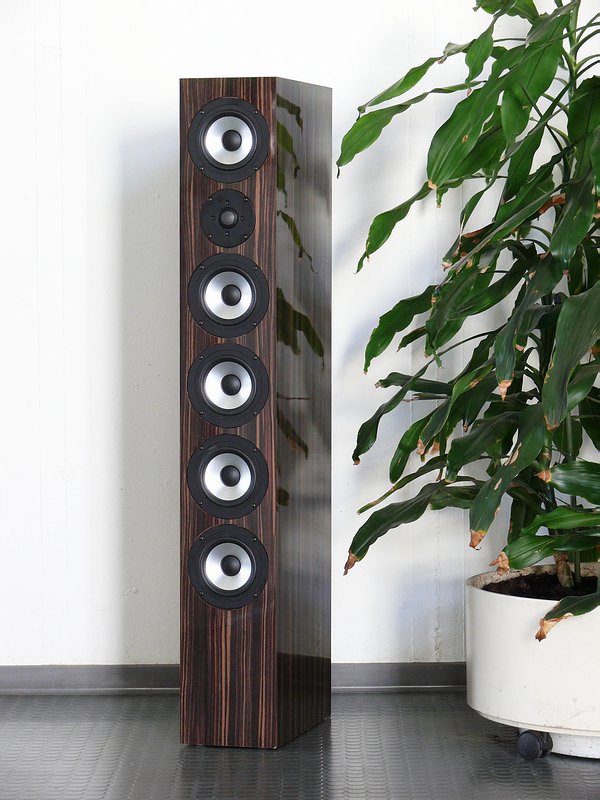

    Heute möchte ich auch mal etwas hier vorstellen. Die Zeitschrift Klang & Ton hat doch vor einiger Zeit den Bauvorschlag "Quintet" (nur mit einem "t" geschrieben) entwickelt und veröffentlicht (5 x AL 130, KE 25 SC). Uns hat das Design und die Oberfläche sehr gut gefallen. Die Box habe ich auf der Messe in Gelsenkirchen gehört, wo sie mir allerdings viel zu dumpf erschien. Deswegen haben wir die Weiche völlig neu entwickelt. Diesen Bauvorschlag wollen wir bald offiziell unter dem Namen "Quintett" ins Programm aufnehmen.
    Jetzt geht es mir primär um die Gestaltung der Oberfläche. K&T hat die Möglichkeit beschrieben, einfach Furnier-Imitat aufzukleben. Allerdings keine billige Folie sondern 0,85 mm dicke sehr steife Platten mit Hochglanzoberfläche. Diese Optik kriegt ein Selbstbauer mit Lack zu gut wie nie hin. Wir haben selbstklebende Resopal-Platten aus dem Bauhaus verwendet, die allerdings nicht gerade billig sind.

    Ich fände den Lausprecher am schönsten in einem schönem hochglanz Lack in schwarz, aber um das so professionell hinzubekommen bleibt da auch wieder nur der Gang zum Profi (oder sehr sehr sehr viel Geduld ?) .
    Leider kenne ich mich ausserhalb der Lackwelt = Null aus . Ich glaube wenn ich mal einen LS nicht mit Lack haben möchte werd ich wohl auf MPX zurückgreifen und das ganze schön ölen.

      @Admin: Lösungswege für den Selbstbauer aufzuzeigen, mit denen professionelle Oberflächen erreicht werden können, sind sehr begrüßenswert! Die Kostenfrage spielt im DIY-Bereich aber schon für viele eine Rolle. Mit welchen Kosten muss man denn in etwa rechnen?

        Ich glaube das waren 120 € für beide Boxen.

          Schöner LS! Erinnert mich ein wenig an die Skyline welche ich (vor Jahren!) auch in's Auge gefasst...
          Mit den AL's käme einem natürlich umgehend ebenso als erstes schwarzer Pianolack in den Sinn

            Nur für die Resopal-Platten? Oder inkl. Holzzuschnitte?

              Nur für die Platten (ohne Holz).
              Die Weiche ist noch "geheim", weil noch nicht optimal abgestimmt. Wir sind bei den Hörtests. Aber die Quintett klingt jetzt schon richtig gut.

                120€ für DAS Ergebnis sind sehr sehr wenig!!! Wenn man bedenkt, was man für ein ähnliches Ergebnis mit echtem Furnier und anschließender Lackierung zahlen müsste, wäre man schnell das 2,5-3 fache los!!!

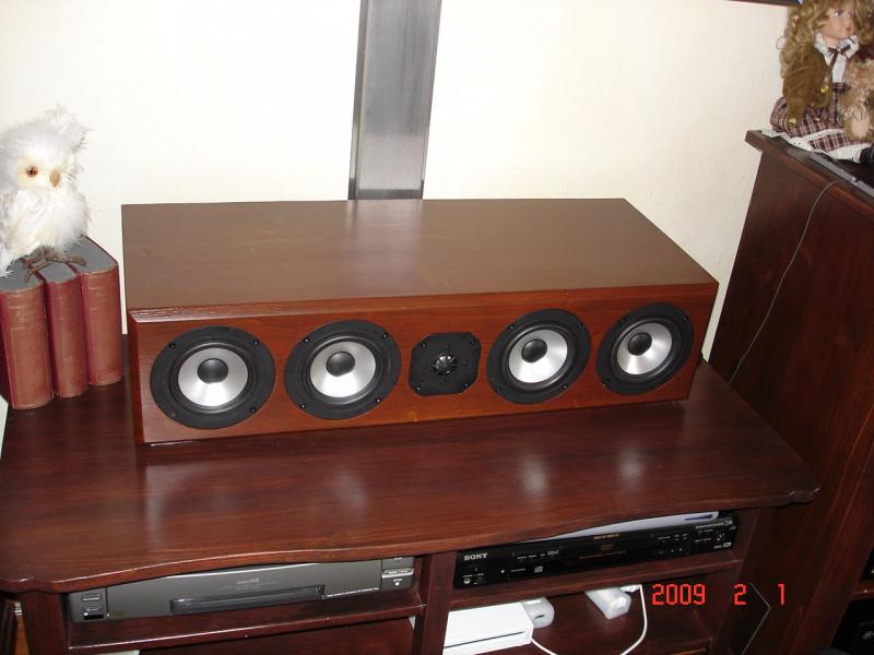

                      Schöne Box..........gefällt mir.
                      Hätte da auch einen ((((leider nur Optisch))) passenden Center.

                        @Admin:
                        Welche Resopal-Platten wurden genau verwendet (Bezeichnung).
                        Gehe ich richtig in der Annahme, dass diese bereits über eine Klarlackschicht verfügen?
                        Wurden die Platten wegen den Kanten auf Gehrung geschnitten?

                          was für eine tolle box. die kommt optisch wahrscheinlich immer gut - egal ob furnier oder schwarz oder weiß - passt alles. eigentlich ein schönes gegenstück zu den optisch auch schönen nubert nuvero.
                              kann ich mir bei 0,85mm stärke nicht so richtig vorstellen
                              ich nehme mal an, dass das trägermaterial eine ähnliche farbe wie das aufgedruckte muster hat und die stöße deswegen nicht auffallen werden.
