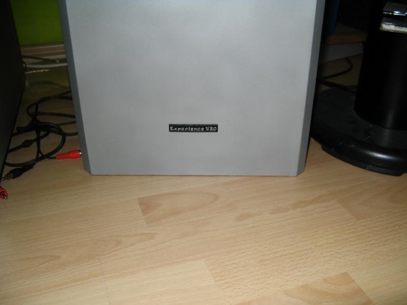

      So, noch abschließend ein nettes Detail hinzugefügt:
Ansichten: 1
Größe: 31,4 KB
      Fertsch!
      MfG Marko
