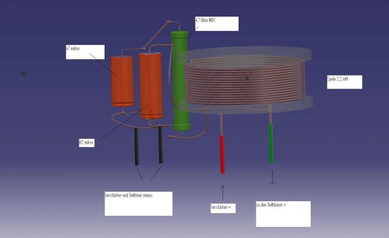

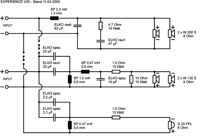

            Fehlersuche
            Hallo Leute,

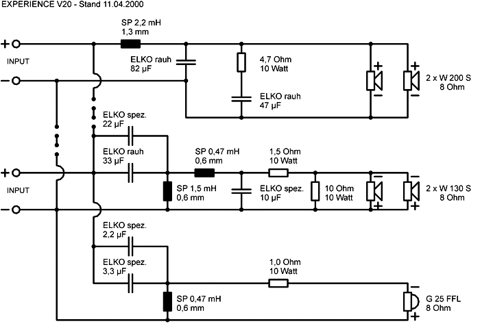

            nachdem ich eine Weile selbst den Fehler nicht gefunden habe, stelle ich mal die Verdrahtung des TT Zweiges der Weiche ein. Vielleicht findet von Euch einer nen Fehler?
            original von Visaton ist das Schaltbild so:

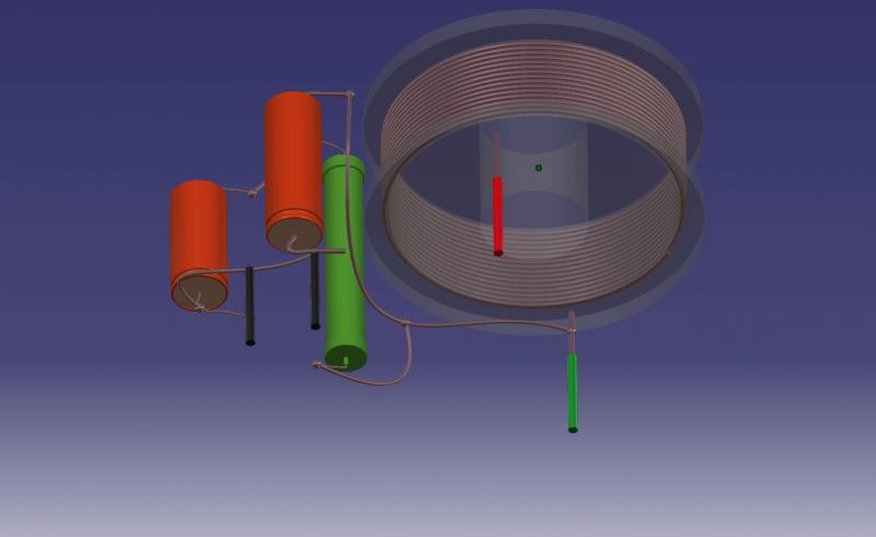

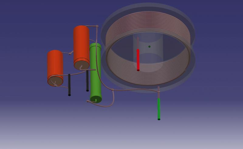

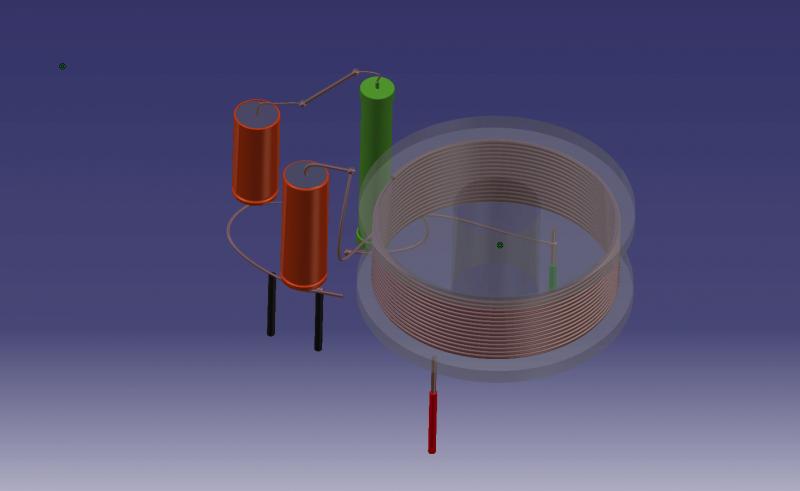

            Bei mir schaut das so aus:

            Findet jemand nen Fehler? Ich irgendwie nicht. Werd die Dinger noch mal auseinanderbauen, vielleicht ist innen was falsch.....
            Danke für eure Hilfe.

              Hallo Sunder,
              ich hab zwar nicht so die Ahnung von Weichen, denke aber das Du da irgendeinen Fehler fabriziert hast.
              Warum ist jeweils vom 2. Mitteltöner und vom 2. Tieftöner das Kabel zur Weiche zurüchgeführt?? Hättest Du doch vom jeweils 1. Chassis in der Box verkabeln können? Kann es sein das Du keine Paralellschaltung hast?
              Ich kenne die V20, der fehlt es definitiv nicht an Bass, is ne tolle Box!

                Ich würde die Weiche mal neu aufbauen, aber nicht in 3D, da kann man mal leicht durcheinanderkommen.
                Am besten mal auf einem Brett aufgebaut und den Schaltplan auch dort aufmalen, damit man das ganze verfolgen kann.
                Wenns dann immer noch nicht klingt, ist was anderes faul...

                  den batterietest kann man übrigens auch bei den mitteltönern machen, wenn man die reihenkondensatoren überbrückt. dabei müssen die mitteltöner sich bei gleicher batteriepolung entgegengesetzt zu den tieftönern bewewgen.
                  wenn beide tests gut ausgehen, schließt das die gröbsten weichenfehler schonmal aus.

                      witzig dass Du den thread gerade jetzt ausgräbst: Also habe inzwischen einige Tests gemacht mit der Aufstellung, aber hat sich nicht viel getan. Das Zimmer ist ein Dachzimmer mit 25 qm und schräger Decke.
                      Habe die Weiche mal "auf dem Brett" aufgebaut, und konnte da keinen Unterschied zur 3d Weiche feststellen. Sehr dubios... Vielleicht ist bei mir ein Kapitaler Denk / Schaltfehler im Spiel, glaube ich aber nicht...
                      Oder ich habe einfach zu viel erwartet? Die Box klingt schon sauber & klar, aber untenrum fehlt bei mir der Punch, immerhin sind 4 200er Chassis im Spiel.
                      Klingt auch sauber bei höheren Pegeln, soweit ich das sagen kann. Habe kein Meßequipment-leider!
                      Habe vorhin dazu einen ähnlichen Thread gelesen, da ging es um eine Classic 200, und der Erbauer war auch nicht so zufrieden, ähnlich wie bei mir - unterrum zu wenig dampf. Könnte ja auch an meinem persönlichen empfinden liegen!

                        Ich hatte auch mal die V20 und der erste Höreindruck war sehr Tiefbass stark, aber alles noch halt ausgewogen. Mir ist damals fast die Kinnlade runtergefallen wie tief die spielte.
                        1. Überprüf auch nochmal die BiWiring-Terminals !!!
                          Die Drahtbrücken sind nicht optimal gestaltet, da sie zu dünn sind und aufgrund der Geometrie der Schraube bzw. Muttern nicht richt festgezogen werden können!!!!
                          Du kannst auch die Brücken durch ein Stück Kabel ersetzen!!
                        2. ODER ABER eine kalte Lötstelle!!! Vorsichtshalber auch nochmal alle Lötstellen des Tieftonzweiges der Weiche und auch am Terminal und den Tieftönern selber nachlöten !!!! Alle Bauteile und auch die Tieftöner können längere Hitze ohne Probleme ab!!! die Lötstellen müssen richtig zerfließen und teilweise auf die Platine verschwimmen, so ein paar Sekunden flüßig halten, dann kriegt man auch keine kalte Lötstelle !!!
                        3. ODER du hast wirklich einen Verkabelungsfehler !!!
                          NEE, warte mir ist da bei deiner Verkabelung was aufgefallen, direkt nach der 2,2 mH Spule muss zuerst der 82 uF Kondensator und dann das RC-Glied mit 4,7 Ohm und 47 uF folgen!!!

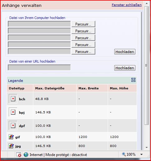

                                so machen
                                wie nach bild 1 "klicken"... (1 ist unten)
                                dan 2 weiter machen...
