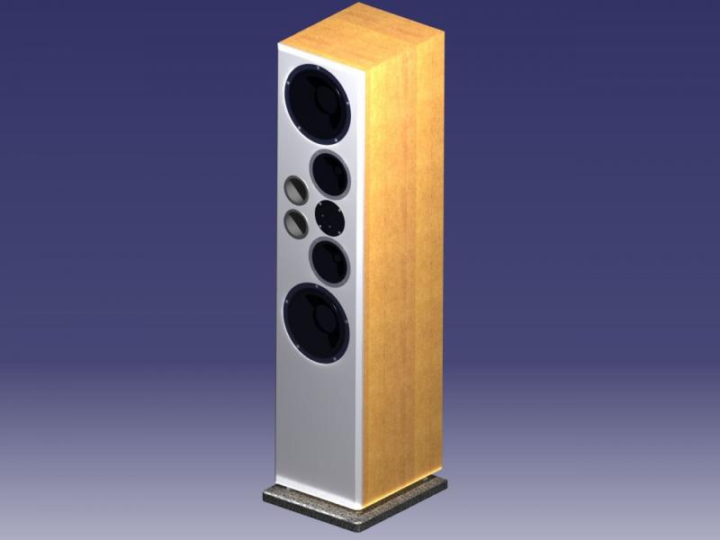

    dann will ich mal die letzten Wochen in ein paar Bilder zusammenfassen. Ich habe - nach ausfürlichen Studien in diesem Forum - mein erstes selbstgebautes Paar LS fertig! Ich habe mich für ein Paar Experience V20 entschieden.
    Am Computer sah die Planung etwa so aus: Silberne Schallwand, schwarze Chassis und furnierter Korpus.

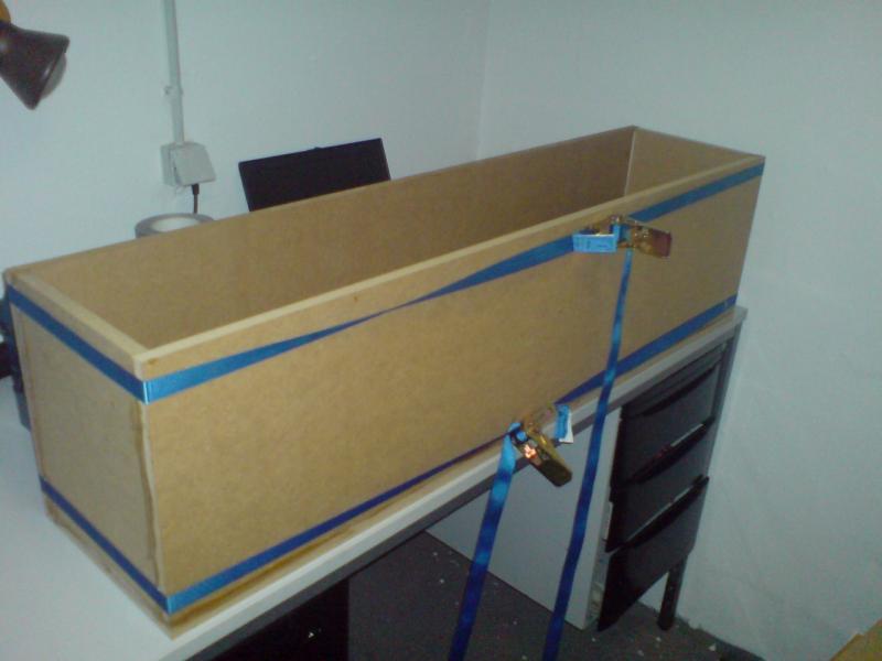

    Nachdem alle Hardware eingekauft war, ging es noch im heimischen Bastelkeller los, der aber, wie sich bald herausstellte, für diese Kaliber zu klein war. Das sah dann so aus:
Ansichten: 1
Größe: 35,8 KB
    hm, 105 Liter, 1,30 m lichte Höhe: ein größerer Bauplatz muß her!

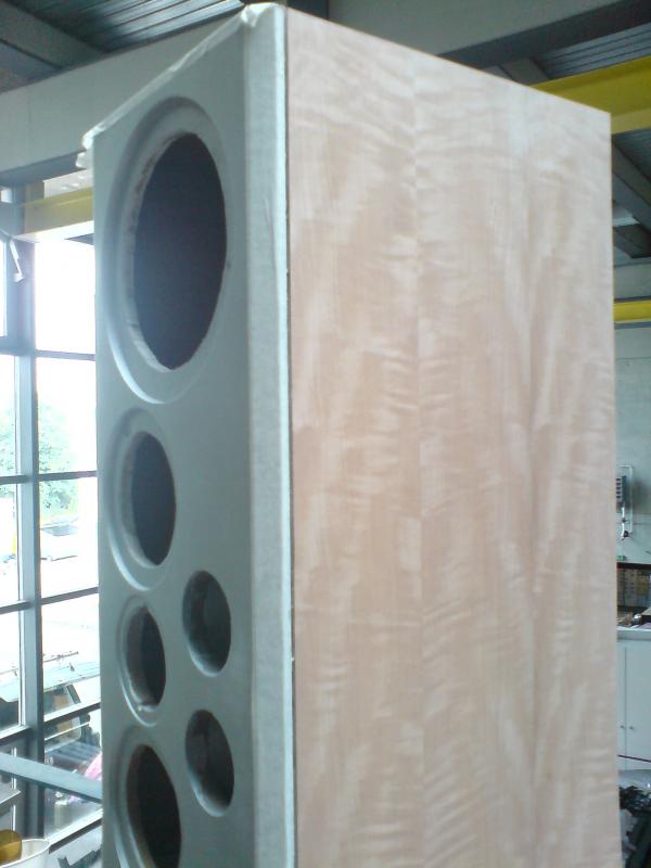

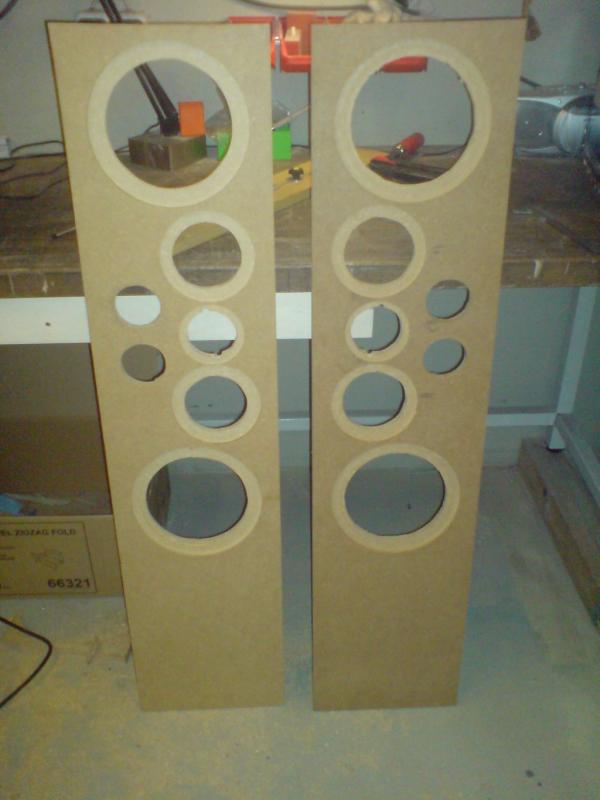

    Dort habe ich dann die Front ausgefräst mit Oberfräse und Fräszirkel:
Ansichten: 1
Größe: 41,0 KB

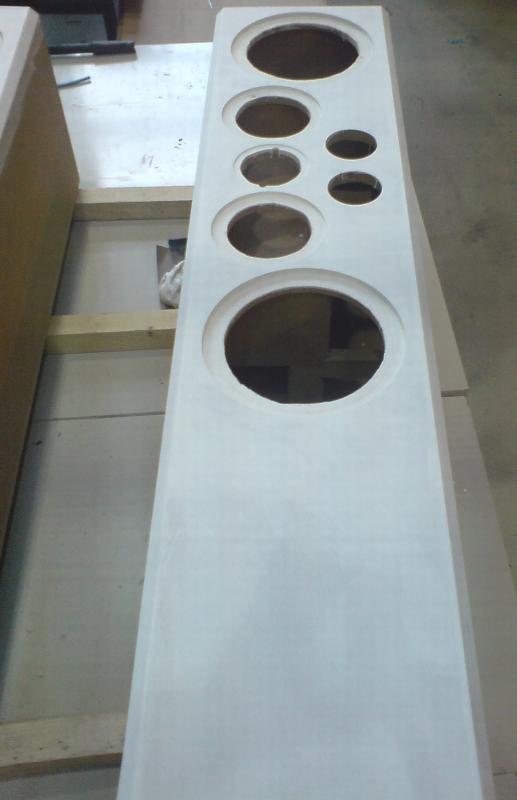

    Nachdem die Schallwand verleimt wurde, habe ich die Kanten mit dem Excenterschleifer egalisiert und dabei auf der Boxenunterseite zu doll aufgedrückt, so dass die Grundplatte nicht mehr ganz eben ist! Naja, Schönheitsfehler Nr.1! Das werden die einstellbaren Spikes beheben.
    Nach dem schleifen dann mit Füller grundiert:

    Würde ich im nachhinein nicht mit Füller, sondern mit Klarlack machen. Das MDF ist sehr glatt und muß nicht gefüllert werden (ausser an Schadstellen).

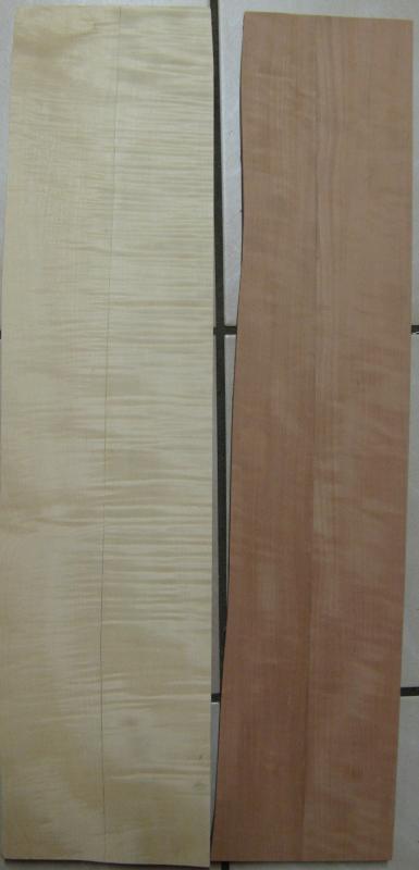

    So während die Farbe trocknet, mal das Furnier antesten: Zur Wahl hatte ich Elsbeere und Riegelahorn. Beides Restposten, daher nicht breit genug, um Stöße zu vermeiden. Entschieden habe ich mich dann für Elsbeere, da es herrlich leuchtet.

    Vor dem Furnieren der LS habe ich die Schallwand silbergrau lackiert, was voll die Odyssee war: Erst den falschen Lack im Baumarkt gekauft (deckte nicht, auf Wasserbasis) Merke: Was nicht stinkt, taugt nix! *kleiner Scherz...*
    Also dann doch Sprühlack gekauft, zwei Schichten Farbe und zwei Schichten Klarlack lackiert. Trockenzeit jeweils ca. 18 h, Zwischenschliff nass mit 400er gaanz vorsichtig !

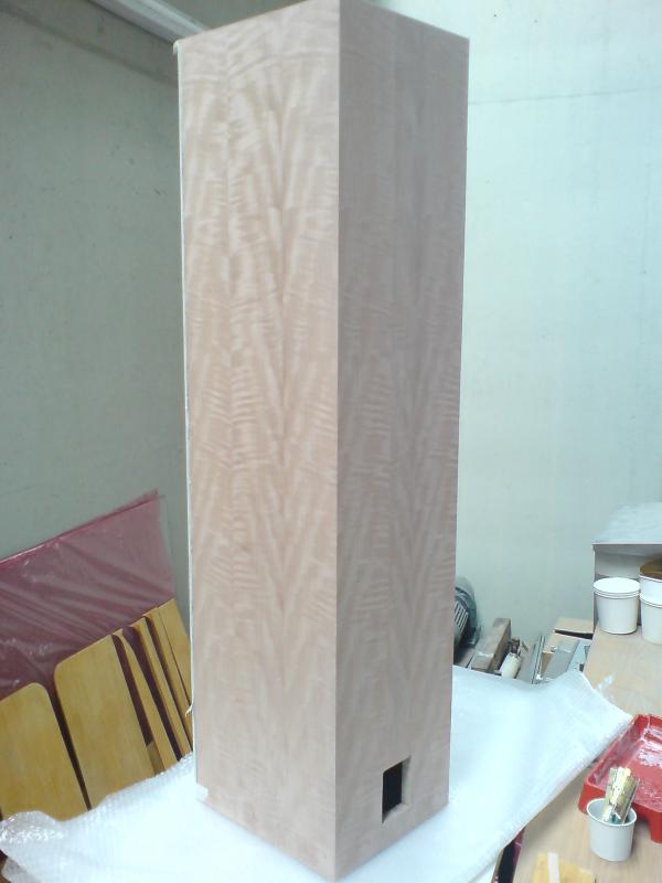

    Danach das Furnieren:
    Habe also die Furnierblätter mit dem Stahllineal genau gerade geschnitten und dann mit Farblosem Tesa (wichtig!!!) auf der Gutseite zusammengefügt.
    Aufgeleimt habe ich das Furnier mit Pattex Kontaktkleber: beide Seiten einstreichen, 15 min Lüften, dann von einer Seite her mit einem flachen Schlagholz "angehämmert". Das hat ganz gut geklappt, ein paar "Kürschner" mußte ich nachbehandeln.
    War ziemlich aufwändig, wenn man das zum ersten Mal macht. Aber das Ergebnis war toll und hat mich voll motiviert!

    Das "Fischgrätmuster" entstand durch die drei ca. 12 cm breiten Furnierstreifen. Sieht toll aus
    Nach dem Furnieren habe ich das Furnier kurz mit 320 er Schleifpapier angeschliffen. Abgestaubt mit feuchtem Tuch, um alle Reste von Schleifstaub zu entfernen.
    Lackiert habe ich mit PU-Klarlack seidenglänzend & Fell-Walze. Verdünnt habe ich nicht. Die erste Schicht saugt den Lack auf wie verrückt. Danach wieder schleifen mit 320er, dann abstauben, 2. Lackschicht.
    Dabei sollte mal tunlichst auf Sauberkeit und Staubfreiheit achten, andernfalls hat man Einschlüsse im Lack. Bei Holzfurnier faellt das jedoch nicht ganz so doll auf wie z.B. bei Schwarzem Lack.
    Insgesamt 4 Lackschichten habe ich aufgebracht. Die letzte wird natürlich nicht angeschliffen

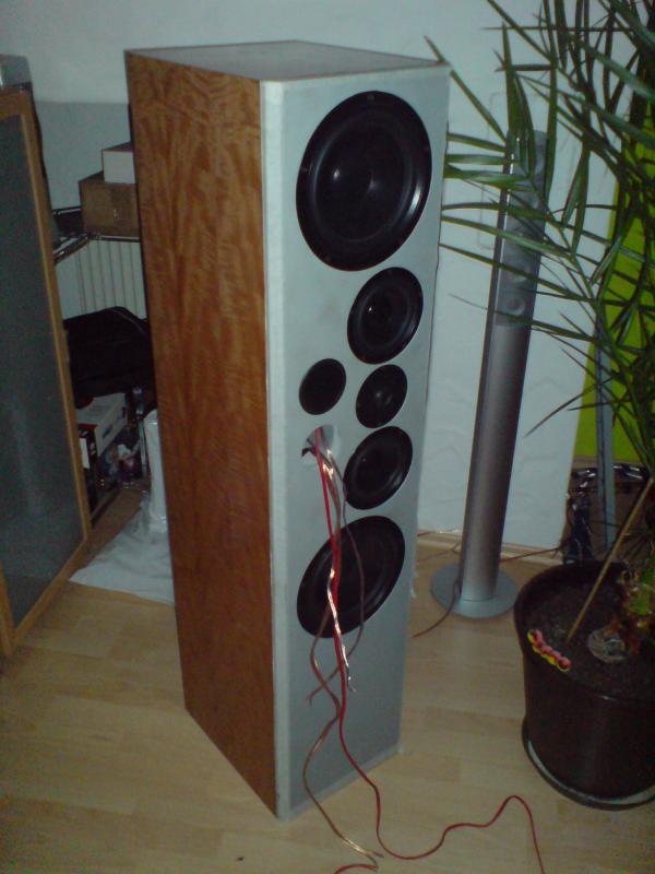

    Nach dem Lackieren dann Gehäuse dämmen und Kabel ziehen. Nach der Chassis - Anprobe sieht das dann so aus:
Ansichten: 1
Größe: 53,4 KB
    Passt soweit alles, auch die Ausfräsungen für die LS...

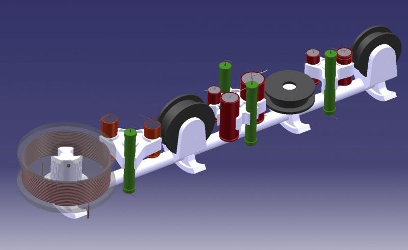

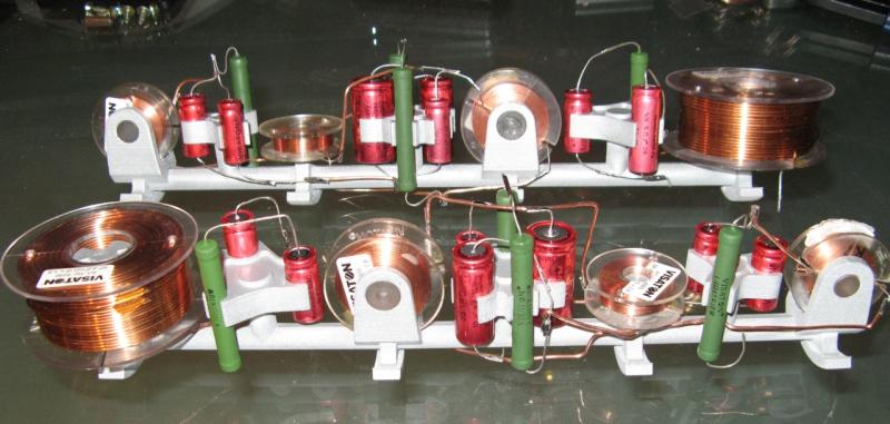

    Dann kam bei meiner Ex-Version noch der schwierige Teil: der Aufbau der Weichen. Ich wollte die Teile nicht im Inneren der Box verstecken, daher musste eine andere Lösung her. Ich wollte die Teile unter Plexiglas außen sichtbar montieren. Leider war das Gehäuse schon fertig, als die Idee aufkam. Der erste Entwurf sah dann so aus, leider war da das Hirn nicht so beteiligt:
Ansichten: 1
Größe: 22,1 KB
    Alle Spulen sauber auf einer Achse aufgefädelt! Das kann nix werden, wie mir einige Forenmitglieder geflüstert haben.....Also mußte ein neuer Aufbau her, etwa so hier:

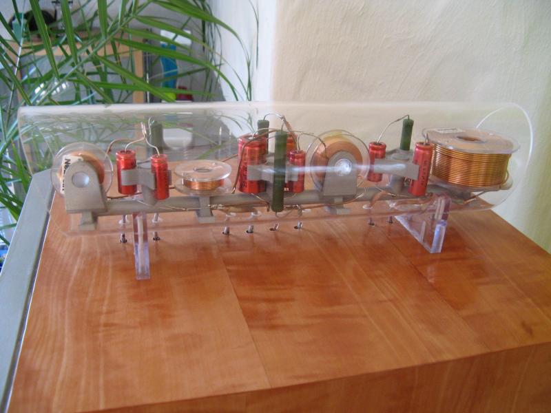

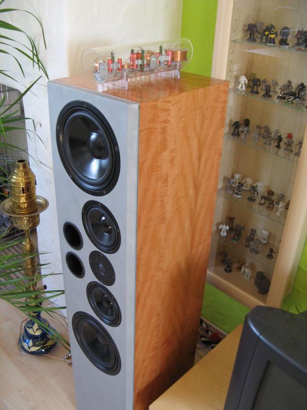

      Live und in Farbe siehtdas dann so aus:
Name: weiche aufgebaut.jpg
Ansichten: 1
Größe: 51,3 KB

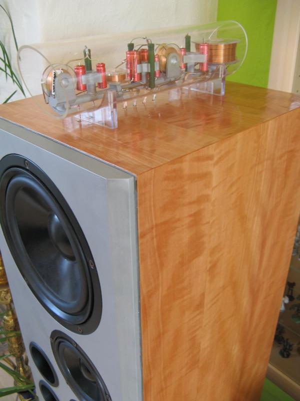

      Das Ganze steckt in einer Plexiglasröhre, damit es nicht verstaubt. Ist alles massiv verdrahtet, und zwar betont "robust". Ich finde, dass das so aussehen muß!
      War ne ziemliche Fummelei, die Anschlüsse unten aus der Röhre zu führen. In den Deckel der Box hab ich dann Löcher gebohrt, um dort die Kabel zu den Chassis zu führen.

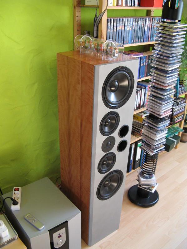

      Alles fertig aufgebaut sieht dann so aus:
      links

      Die Weiche nah:
Ansichten: 1
Größe: 55,7 KB
      Soweit sogut, Optik ist toll geworden. Bin sehr zufrieden, obwohl es einige Macken gibt, die einen selbst ärgern. Ihr kennt das bestimmt...
      So, jetzt muß ich sie mal ausgiebig testen, bin sehr gespannt und hab einige Erwartungen!

      • Jann
        • 08.04.2006
        • 2268
        Also die Weiche ist mit das schönste und einfallsreichste, was ich seit langem gesehen habe!!! Wie hast du die Halterung für die ganzen Bauteile realisiert? Einfach eben auf die CNC gejagt??? Absolut genialer Einfall!!! Vor allem, da man kaum/keine Kabel sehen kann!!!
        Jann
        P.S.: Nur Warhammer 40k-Sammler/Spieler oder auch Fantasyß *G*
        • ichse1
          • 23.05.2002
          • 1514
          Die Weiche ist der Hammer! Dafür gibt's den Designpreis 2008. Ja, jetzt schon...
          Erinnert auch ein bissl an diese Schiffe in Flaschen.
          mfg Stefan

                  • Sunder
                    • 14.04.2008
                    • 494
                    Hallo Bastler-Kollegen.

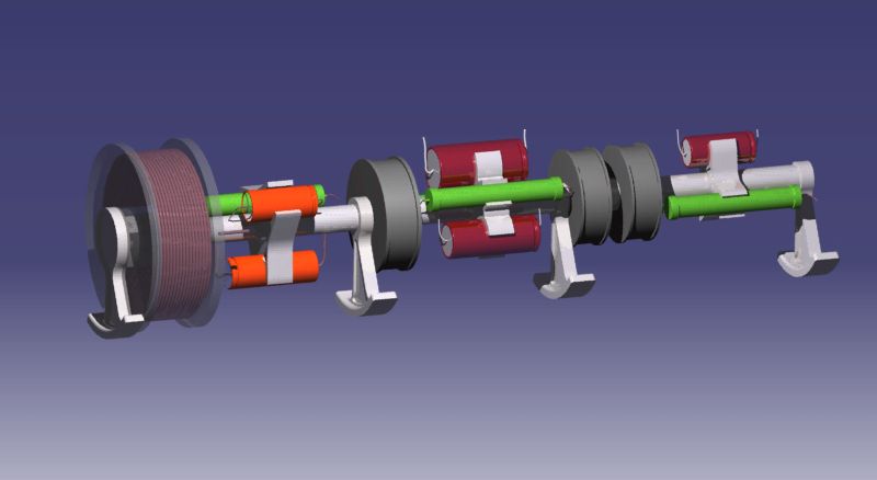

                    Freut mich natuerlich, dass es euch gefällt! Das "Rückgrat" der Weichen konnte ich nur so bauen, weil ich zugriff auf eine Lasersinteranlage habe. Damit kann man aus Kunststoffpulver (PA) jede beliebige Geometrie sintern, auch mit Hinterschnitten. Diese Möglichkeit mußte ich ausnutzen!
                    Naja, also ran ans CAD und losgebaut.... Das Teil dann noch lackiert und Gewinde geschnitten. Und dann, der Vergleich passt - wie beim Buddelschiff- in die Röhre damit!
                    MfG Marko
