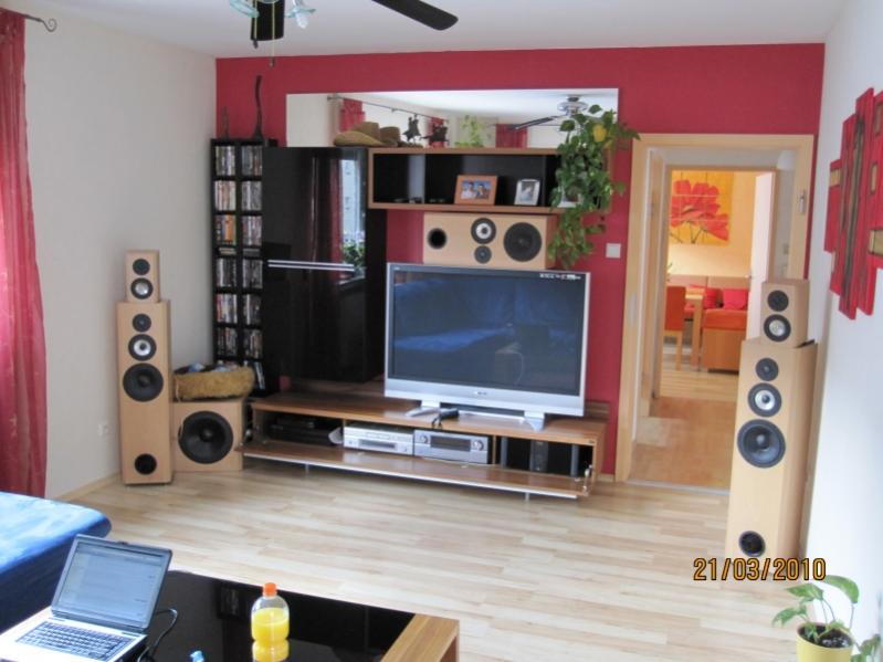

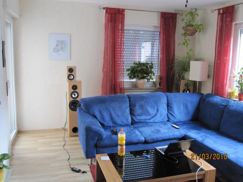

      Ich bin gerade zufällig wieder über diesen Beitrag von mir gestolpert, da kam mir ein wenig das schmunzeln weil aus all dem nichts wurde.
      Stattdessen sieht es im Wohnzimmer momentan so aus.
      Die reinste Versucherei an unterschiedlichen Abstimmungen. Nichts weiß zu 100% zu überzeugen.
      Und ich bin noch keinen Schritt weiter. Aber zu Testzwecken wartet auch schon ein B200 auf seinen verbau.

        Ich weiß warum nichts überzeugt. Raumakustik
        Die Boxen stehen viel zu nah an der Seitenwand. Du erhältst Frühreflektionen und das Hören wird grausam. Hatte ich selbst. Habe 3 Boxenpaare gebaut, bis ich eingesehen habe, das mir ohne Dämmwolle im Zimmer keine Box gefallen wird. Die Boxen kosteten 1000ende Euro. Selbstbau sei dank auf jeden Fall günstiger, als normalerweise. Die Dämmwolle 50 Euro. Diese Steigerung des Klangs schafft keine Box.
        Der B200 könnte überzeugen, da er so stark bündelt (und deswegen weitgehend von den Reflektionen verschont bleibt). Aber die Classic ist eine sehr gute Box, ich würde auf jeden Fall mit einem Pack Sonorock (knapp 30 Euro) testen!

          Hi, danke dir schonmal. Die Classic steht im Normalbetrieb ca 30 cm von den Sietenwänden. Nur momentan als Ständer für die Arias weiter an der Wand.
          Eines meiner Hauptprobleme ist, das der Schwiegervater den rechten vorderen Lautsprecher schon 2 mal umgeschmissen hat weil er einfach dagegengelaufen ist. Der hat beidemale behauptet er hätte ihn nicht gesehen.
          Daraufhin kam mir der Gedanke einen unübersehbaren LS hinzustellen. Das stößt aber auf Widerstand seitens der besseren Hälfte.
          Würde da nur der B200 allein überzeugen können von der "Wandnahen" Position aus oder auch im Verbund mit 2 Gf's? Quasi Solo 20/50/100 vs Tüte
          Wo würdest du das Sonozeugs hinpacken?

            Der B 200 könnte passen. Sonst bleibt nur Umzug , Kopfhörer oder damit leben.

              Du musst es nicht überall hinpacken, das was ich gemacht habe, ist konsequent. Die ersten 6 Matten bringen die größte Besserung. Siehe bei walwal im Thread, einfach mal neben die rechte und die Linke Box zwischen Seitenwand und Box. Probiers einfach mal, bevor du die Classic verwirfst und dich zu Tode baust!
                • 29079
                #52
                Absorber können gut aussehen. Das rote "Etwas" über der rechten Box größer machen, tiefer hängen und mit 3 cm Steinwolle hinterlegen schluckt die Reflektionen und hilft viel. Aber beide Seiten gleich behandeln.

                  Hmm, das rote Etwas, das ist die Kunst meiner Freundin... täte ich die nicht akzeptieren würde ich mit dem gewastel auf taube Ohren stoßen *g* Also quasi ist das ein Bild auf Leinwand gemalt. Ich könnte ja nun das Szenario weiterspinnen. Mehrere Leinwände bauen, sie bemalen lassen und halt mit Steinwolle untefüttert im Raum verteilen?!

                    Genau, das wird ein Gemeinschaftsprojekt. Du legst die Maße und den Ort fest, die Freundin pingt den Schwinsel - oder so.
