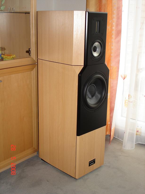

    nachdem meine Concept No.2 ( veränderte Visatom's ) einen Liebhaber gefunden haben, mußte etwas "Neues" her.
    - Eine etwas abgewandelte Atlas Ribbon MHT12.
    Ziel war es einen möglichst wirkungsgradstarken Lautsprecher zu bauen, mit dem es auch möglich ist, auch etwas Leistungsschwächere Single-Ended-Röhrenendstufen einsetzen zu können.
    Der TIW250XS läuft in einem 50l-BR-Gehäuse ( Sandwichbauweise mit Quarzsand aufgefüllt )!
    Die Mittelton/Hochton-Einheit bildet das Duo AL130M und der MHT12. Die Weiche habe ich möglichst einfach aufgebaut, da ich der Meinung bin, weniger ist oft mehr und sich das Ergebnis dieses mal wirklich hören lassen kann.
    Ich wußte vorher nicht, wie ein völlig ungebremster AL130M aufspielen kann, wenn man ihn läßt, echter Wahnsinn ohne zu übertreiben.
    Es ist mir gelungen den Wirkungsgradstärkeren M-Typ ohne Pegelanpassung in das System zu integrieren.
    http://www.philipp-temer.de/pics/con...Weiche_v01.doc
    Selten habe ich einen so lässig aufspielenden Lautsprecher gehört. Die Räumlichkeit ist überragend und läßt nichts vermissen.
    Die Bühne die zwischen den beiden Lautsprecher aufgespannt wird, hat eindeutig Live-charakter.
    Souverän werden auch die schwierigste Tiefbaß-passagen umgesetzt, die einen nur staunen lassen.
    Durch die bewußt gewählte schmale Schallwand, kommt der MT/HT-Teil sehr gelungen zur Geltung. Absolut angenehm, präsent und ohne zu nerven mit einer Wahnsinnssschnelligkeit, die ich vorher nur bei wesentliche teureren Schallwandlern vernommen habe.
    Die Nervosität des MHT12, die Thomas R. bei seiner Harmony beschreibt ist beim Einsatz des AL130M nicht zu vernehmen.
    Hier stört nichts. Mal schauen wie es nach 2-3 Woche Einspielzeit aussieht.
    Sollte sich noch etwas an der Weiche ändern, kann ich es wenn Interesse besteht gerne noch mal mitteilen.
    Kurzum, ein phantastischer, sehr Pegelfest und stark audiophil darstellender Schallwandler, der riesigen Spaß macht.
    Hier vielleicht ein paar musikalischer Tips, die nur so strotzen vor Spielwitz und vieles auf einer CD aufbieten was musikalisch möglich ist und absolut Referenztechnisch aufgenommen wurden.
    Kari Bremses - Lösrivelse
    Kari Bremnes - Erindring
    oder auch die SACD's von Stockfisch
    Closer to the Music Vol.1 und Vol.2
    Bis dann und Grüße
    Sven

      Gefällt mir sehr gut, was du da gebaut hast! Es rockt bestimmt ganz ordentlich, oder?
      Man könnte ja fast auf die Idee kommen, die MT-TT-Einheit spiegelverkehrt oben drauf zu setzen. Quasi als ConcordeXL- MHT (nur Spass)
        • 28652
        Hat etwa 1 dB weniger Wirkungsgrad als eine Concorde.
        F-Gang in der Simu fast Strich....

          @walwal,
          Danke !
          und stimmt, Frequenzgang fast wie ein Strich. Der AL130M läuft definitiv nicht zu hoch. Mit jedem Spieltag wird es immer Seidenweicher und angenehmer ohne zu nerven. Ich bin da sehr empfindlich !
          Mir hat in meiner Simulation eher ein minimale Delle von -1,5db bei 1,2khz etwas Sorgen gemacht. Das ist in der Realität aber nicht herraus zu hören. Ein phantastischer Mitteltöner, ich werde es erstmal so belassen bis sich die Kombi eingespielt hat!
          Ja richtig, DC-Fix ! Eine Türfolie, läßt sich prima verarbeiten ist robust und paßt herrvoragend zum Schrank und sieht richtig gut aus. Mit Echtholzfurnieren habe ich keinerlei Erfahrung !
          @Kleinstweich,
          o ja, das rockt. Nicht zu aufdringlich und trotzdem mit einer spürbaren Urgewalt untenrum die beeindruckt, wenn es halt auf der CD drauf ist.
          Thomas Reimann hat es in einer seiner Klangbeschreibungen seiner TIW250XS-Varante Liaison so schön beschrieben, macht richtig Laune.
          Sven

                          Guten Morge und an alle mein Dankeschön,
                          Die schwarze Blenden habe ich mir bei meinem ortsansässigen Lackierer, ordentlich lackieren lassen. Ich versuche nur das umzusetzen, was ich selber gut kann.
                          Das Wichtigtse für das Bekleben, ist eine absolut glatte Oberfläche und die sichtbaren Schneidekanten dürfen nicht verrundet werden, sondern sollten so scharf wie möglich sein. Das MDF ist 3-4x grundiert und lackiert. Am besten gleich mit schwarz, dann kann man auch an den Ecken und Schattenfugen nichts sehen was stört.
                          Die verwendetet Folie ist ein extra starke Türfolie die äußerst Robust ist und auch sehr gut klebt.
                          Dafür muß das Konzept ( die Form des Gehäuses ) auf die Folienarbeit abgestimmt sein. Ich darf nur Kanten haben, die ich sauber mit einem Cuttermesser auf einer Unterlage schneiden kann. Sobald ich etwas einscheiden muß und umlegen muß, kann ich das mit der Folie vergessen. Also möglicht gerade Flächen und Wölbungen nur in einer Richtung. Deshalb entwerfe ich die Gehäuse immer mit Schattenfugen, an denen ich die Folie immer sauber schneiden kann. Deswegen auch die Extra-Blende im Furnierton unter der Tieftönerblende. Die mußte ich als Sonderteil bauen und bekleben, da ich es sonst nicht als Gesamtteil hinbekommen hätte. Vereinfacht wird auch das Bekleben durch die 2teilige Gehäuse, welche sich einfacher händeln lassen, als ein großes Gehäuse.
                          Klanglich finde sie sehr viel besser als eine VOX253MHT, die ich auch schon mal gebaut habe. Mal abgesehen davon, daß ich in unserem Wohnzimmer keine Lautsprecher mit Seitenbaß stellen kann ist die Variante mit dem Fronttieftöner, klassisch und einfach Genial. Auch im Vergleich zu dem VOX-Pseudo-D'appolito-prinzip kann ich absolut keinen klanglichen Nachteil ausmachen. Sie ist rundrum gelungen und baut einen Raum im Wohnzimmer auf der wirklich beeindruckt.
                          Dieses mal werde ich besser darauf aufpassen und sie mir von meinen Freunden nicht so schnell abschwatzen lassen, wie mein Vorgängerconcept_ii .
