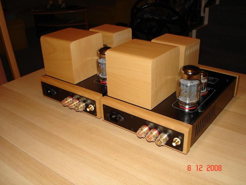

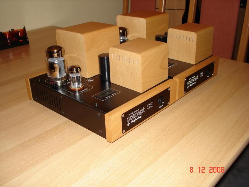

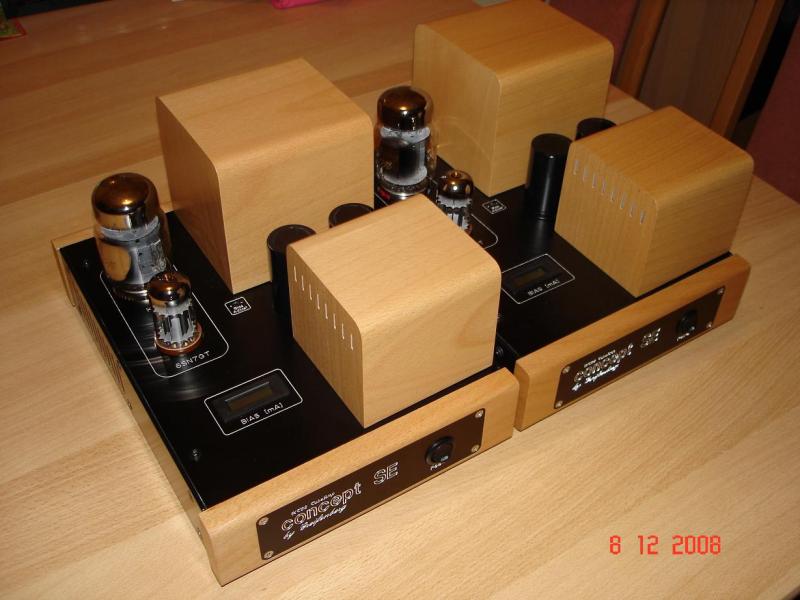

      ... die passenden Monos sind endlich Betriebsbereit !
      ...... ich habe sie jetzt endlich fertig, die passenden Monoblöcke zu den concept_iii,
      hat zwar gabz schön gedauert, aber gut Ding braucht ja bekanntlich Weile.
      Class A - Single End im Ultra Linear Betrieb mit einer amerikanischen Beam Tetrode KT88.
      Die Ausgangsleistung beträgt etwa 9 Watt rms bevor es anfängt zu clippen,
      das reicht in Verbindung mit den concept_iii locker für ein livetaugliches Cluberlebnis im heimischen Wohnzimmer......
      Die Übertrager und Netztrafos sind mir glücklicherweise spezifisch gewickelt worden.
      Die Spannungsversorgung erfolgt modern-klassisch mit einer Siliziumgleichrichtung und einer bewährten C-L-C-Siebung.
      Als Treiberstufe habe ich eine Doppeltriode 6SN7GTB verwendet, die ich klanglich als absolutes Highlight erlebt habe, mir aber durch die Brummeinstreunungsempfindlichkeit der Heizspannung, die Einbindung in das Verstärkerkonzept Tagelang erheblich erschwert hat.
      Die absolute Brummfreihheit ist mir im Endeffekt nur mit einer Gleichspannungsheizung allein für die Treiberrröhre gelungen. Ansonsten ist die Endstufensektion bekannt minimalistisch ausgelegt.
      Die Ruhestromeinstellung kann ohne Gehäuseöffnen erfolgen und abgelesen werden, was das Tauschen der Röhren recht einfach macht.
      Das Ergebnis sind zwei phantastisch plastisch aufspielende Monoblöcke die mich letzendlich für die vielen Stunden intensiven Entwickelns wunderbar entschädigen.
      Ich bin jedenfalls ganz und gar dem Zauber dem einfachsten Class A Ur-Signalübertragungskonzept erlegen. Die Leichtigkeit wie hier Musik verstärkt wird ist wirklich erstaunlich und läßt sich eigentlich nur erleben und schwerlich beschreiben........
      ...... genau das Richtige für einen MHT12 - Al130 - TIW250XS Kombination !!!
