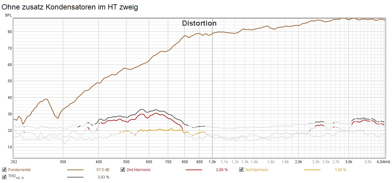

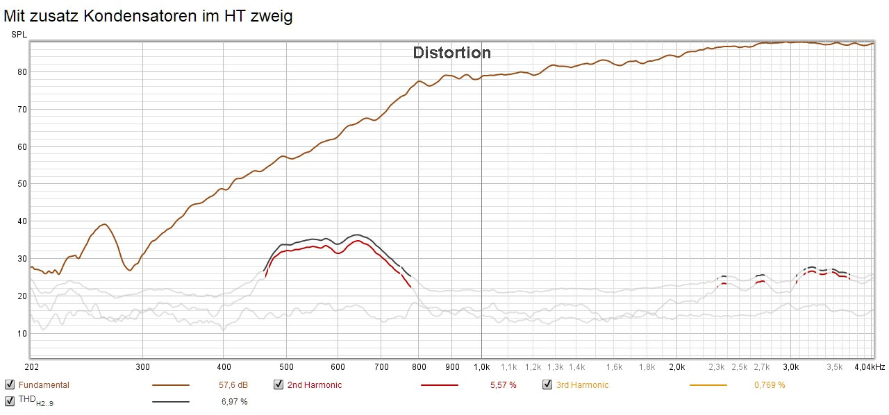

    bin gerade dabei die FW und Chassis für mein AMT Projekt durchzumessen.
    Mir sind da an der FW ein paar unterschiede zum Original Bauvorschlag aufgefallen.

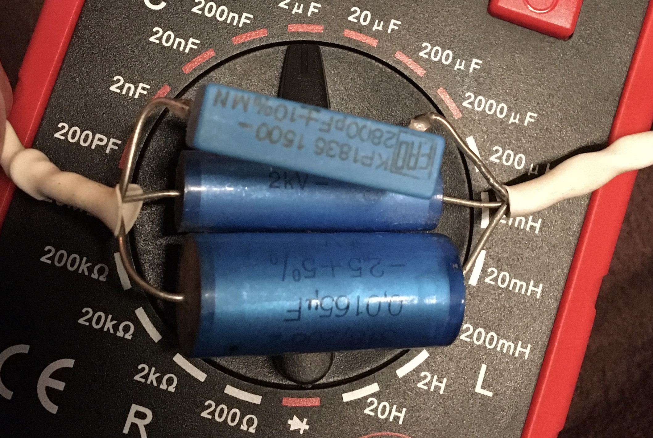

    Die Mundorf Folien Kondensatoren hatten noch weitere KP Kondensatoren parallel geschaltet.
    Die Kapazität der zusätzlichen Kondensatoren liegt bei 0,025microF
    Ohne diese Kondensatoren ist der Klirr geringer. Siehe Bilder.
    Warum sollte jemand diese extra Kondensatoren reinpacken wenn dadurch das Ergebniss schlechter wird?
    Oder gibt es da eine andere "Idee" dahinter warum dies gut sein sollte?
    • 28884
    Der Klirr stört jedenfalls nicht. Die Zusatzkondensatoren könnten durch die größere Fläche und Anschlußdrähte Ärger machen. Aber egal, lass sie weg und gut ist. Wer kam denn auf diese glorreiche Idee?

        Kondensatoren können auch defekt sein,
        und wenn ich 2kV-Typen in einer FW sehe, stellt sich mir die Frage, wo die vorher verbaut waren
        best regards
        Kay
          • 28884
          Kay hat vollkommen Recht, auch sehen die C merkwürdig aus, und der eine Draht besonders. Verbaue einen MKP und alles ist ok.
            Die frage hat sich mir auch gestellt, ich kenne die Teile nur aus Netzteilen.

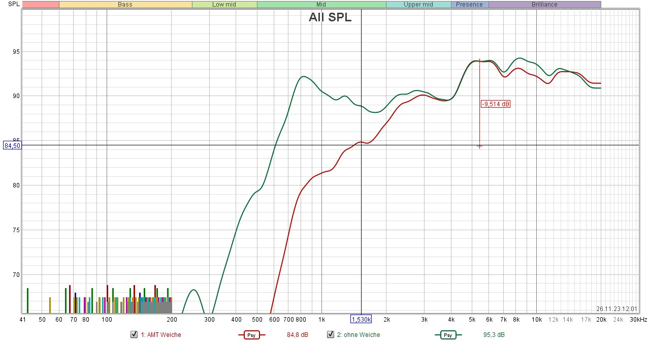

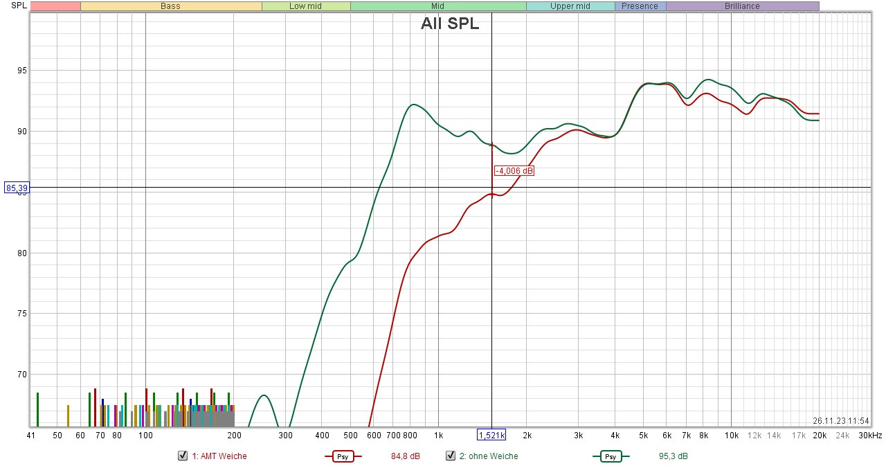

            Danke für den Hinweis ja den Artikel kenne ich. Ich lerne ja gerne ,evtl. kannst und möchtest du mir hier auch noch helfen:
            Wie ist es denn gemeint mit ab 1500Hz einsatzbereit?
            Soll 1500Hz -12dB unterhalb vom "peak" sein, oder unterhalb von dem wie das Chassis ohne FW arbeitet?
            An eine steilere Trennung habe ich auch schon gedacht. Bin auf deine Meinung gespannt.
            Im Anhang habe ich mal vom Bauvorschlag eine Simulation reingepackt, deckt sich ganz gut mit der Messung

                  Mit 1500 ist die Trennfrequenz gemeint, also 6 db unter Summenpegel. Bei deiner Simu ist die Phasenbeziehung um 90 Grad versetzt, das sollte nicht sein. Besser wird es so, aber noch nicht optimal:

                    Es war wohl mal Mode, oder ist es auch noch , irgendwelche HF fähigen Kondensatoren parallel zu schalten.
                    Nicht, das Du noch Rundfunkempfang bekommst. Ich würde sie auch rauswerfen, bzw. hast Du ja schon.
                    Vielleicht dienten sie ja mal als Entstörkondensatoren.
