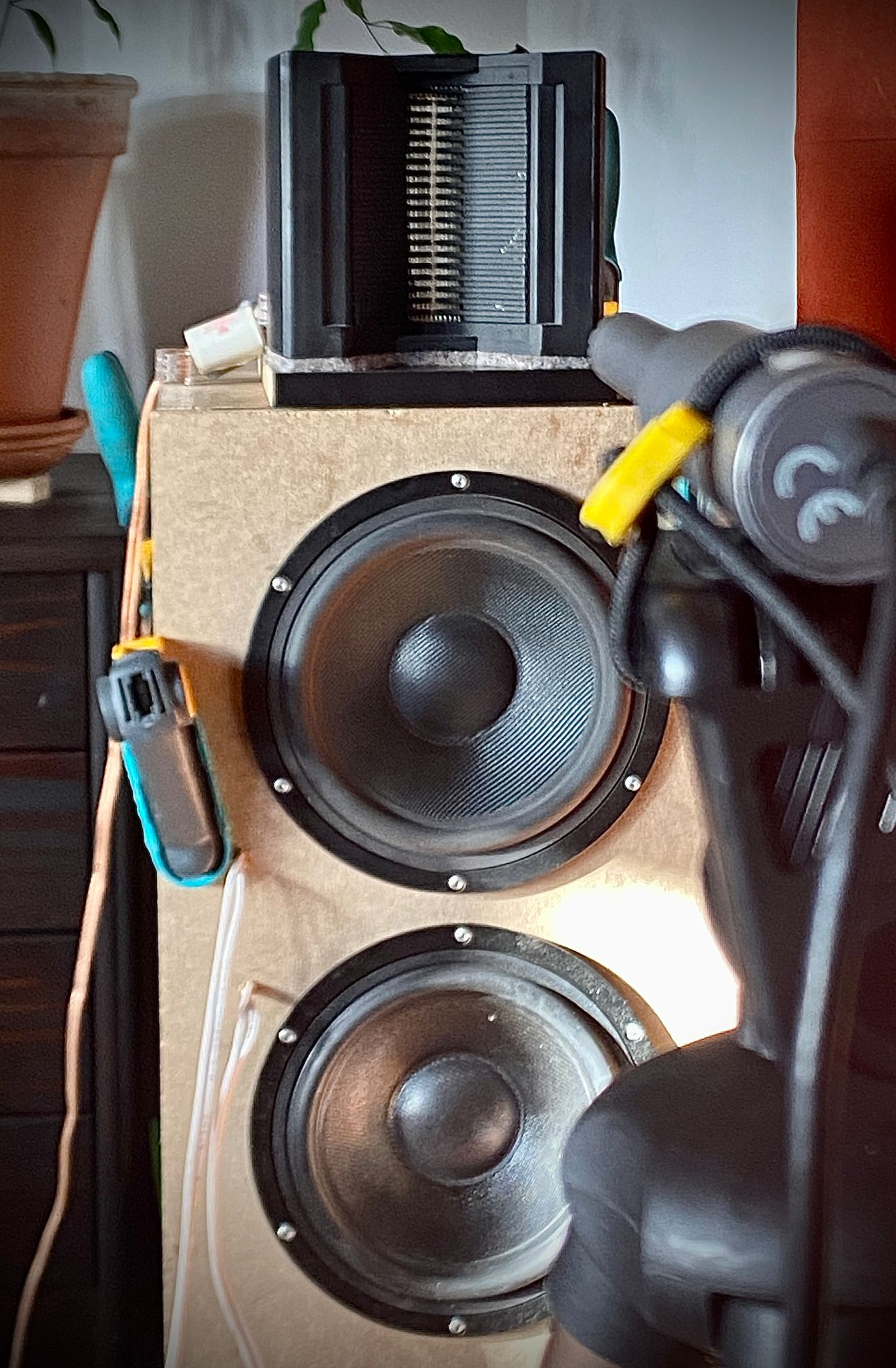

                Heyho,
                habe mal weiter an dem Projekt gearbeitet.
                Chassis sind nun alle da. Frequenzweichenbauteile größtenteils ebenfalls.
                Habe hier 2 Simulationen angehangen, falls jemand möchte kann er sich gerne austoben und Verbesserungen einbringen
                Bei dem Bau für das Gehäuse bin ich am überlegen ob ein verschließbarer BR Port sinnvoll ist?
                oder ob ich einfach wie bisher auch, mittels EQ den Tiefton anpasse, und in CB bauen werde.
                Es gibt in einem anderen Thread ebenfalls schon Diskussionen hierüber, kann man die ausschneiden und hier einsetzen, der Übersicht halber?
                (https://forum.visaton.de/forum/elekt...er-klirr-warum)
                  • 28845
                  Ist eine Pegelfrage. Bau BR, zustopfen geht immer, ich glaube, mit Simu kommst du nicht weiter, jetzt ist Messen/Hören angesagt.
                  • Ph-il
                    • 19.10.2020
                    • 204

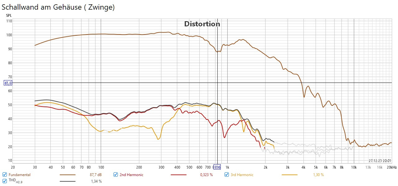

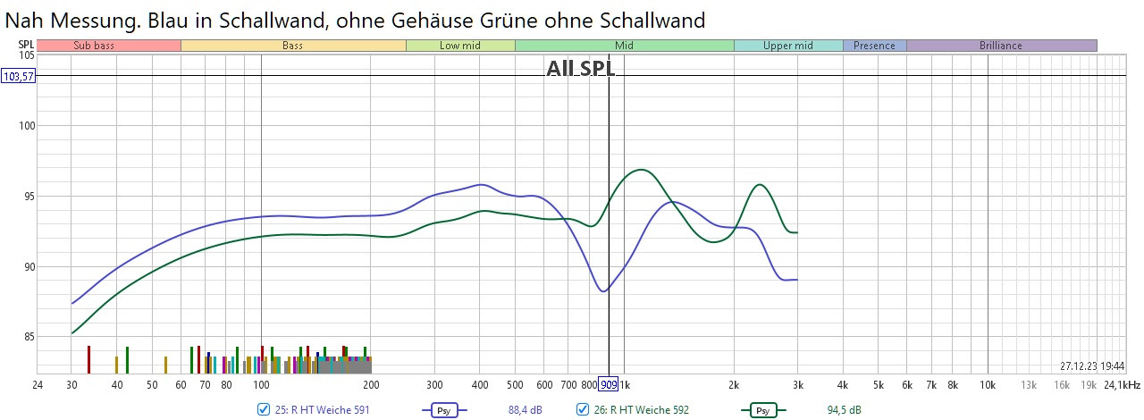

                    weiter gehts
                    erste Tests mit Gehäuse und Frequenzweiche laufen.
                    Habe bei den Nahfeldmessungen festgestellt das die GF200 einen starken einbruch um 900Hz haben.
                    Dieser Einbruch ist nur da wenn die Gf200 in der Schallwand verbaut sind, egal ob mit oder ohne rückseitigem Gehäuse, egal ob Einzel oder beide angesteuert, egal ob mit oder ohne FW.
                    In 1m Entfernung ist der Frequenzgang (ausreichend) ok, jedoch steigt der Klirr an. Dachte zuerst der HT klirrt, Messung zeigt eindeutig auf GF200.
                    Schallwand ist aktuell eine 20mm Presspanplatte, Chassis nicht eingelassen / Bündig, nur zu testzwecken mit Zwingen befestigt.
                    Was könnte das sein? Bin für jeden Tipp dankbar
                      • 2467
                      Moin,
                      ich würde
                      - die Schallwand mal größer machen (Pappe, Holzreste ...)
                      - die GF festschrauben, am besten mit Dichtband. Die Zwingen können jede Menge Ärger machen
                      - die Klirrmessung erstmal völlig vergessen
                      Solange das im Nahfeld massiv nicht passt, macht es keinen Sinn, das mit dem Raumeinfluss zu "verschmieren"
                      Ach ja, Loch hat hinten eine richtig große Fase dran ?
                      • Ph-il
                        • 19.10.2020
                        • 204
                        - schallwand wurde vergrößert, keine Änderung.
                        - gf sind verschraubt, aber nicht abgesichtet.
                        die zwingen haben lediglich die Schallwand am Gehäuse gehalten, hatte das etwas undeutlich geschrieben.
                        - die Fase fehlt gänzlich, vermute hier liegt das Problem.
                        Also Fase und Dichtband, danke!
                        werde berichten

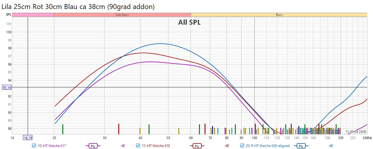

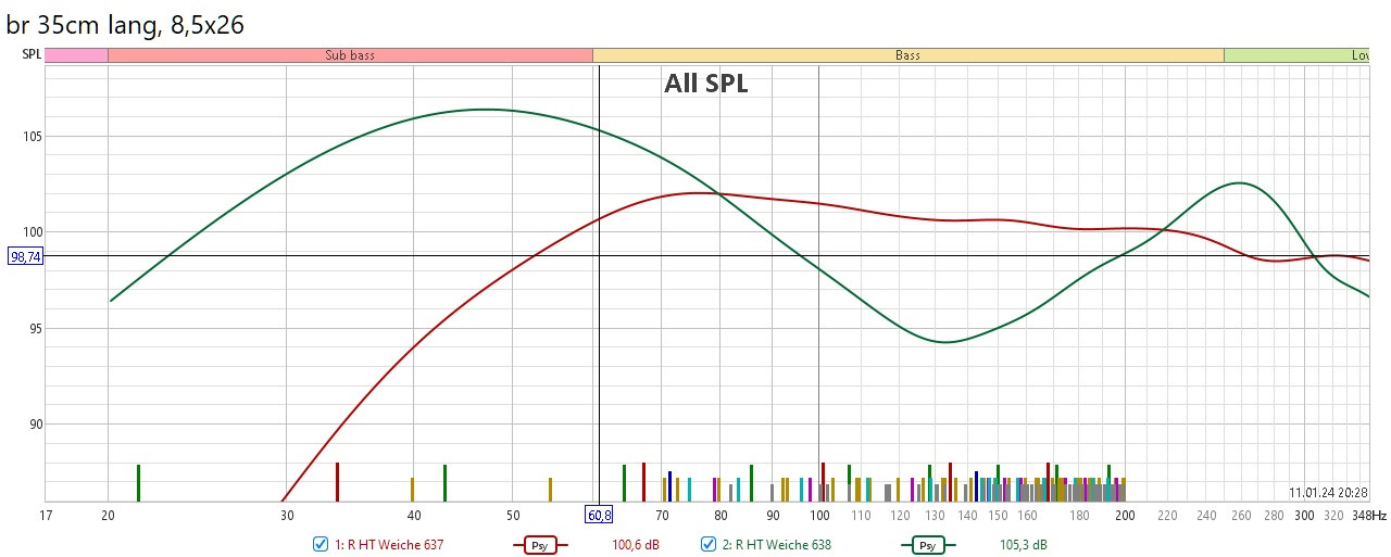

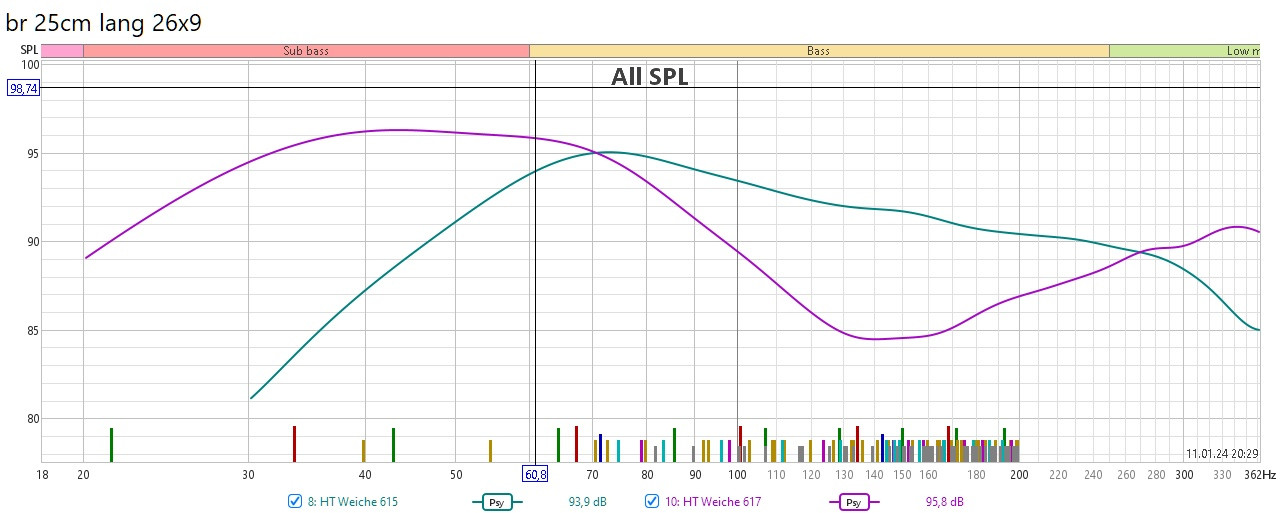

                          Bei der BR Abstimmung brauche ich bitte Hilfe ich bin da noch nicht so erfahren
                          Welche BR Abstimmung für die gf200 ist passend? Habe im Anhang ein Bild mit 3 Messungen am BR Port.
                          1. Lila 25cm lang, laut Simulation Boxsim ergibt das: fb: 40hz
                          2. Rot 30cm lang, laut Simulation Boxsim ergibt das fb: 38hz
                          3. Blau ca 38cm lang +(90grad), laut Simulation Boxsim ergibt das: fb: 35hz
                          Querschnitt sind 8,5x26,2 cm.
                          **Datei / Bild upload klappt nicht - wird nachgereicht**
                            • 28845
                            Alles passt-die Frage ist, was macht der Raum. Variable Länge des Rohres hilft.
                            • Ph-il
                              • 19.10.2020
                              • 204
                              also der Raum macht was der Raum für richtig hält, egal ob BR, BR verstopft, CB ( andere Box)
                              lediglich die ausbeute wird besser, also etwas mehr db im Bass.
                              Weniger Kontrolle, längere Gruppenlaufzeiten wenn BR geöffnet, aber das ist ja bekannt.
                              die .mdat, von REW oder auch als .zip, wird vom Forum nicht unterstütz...
