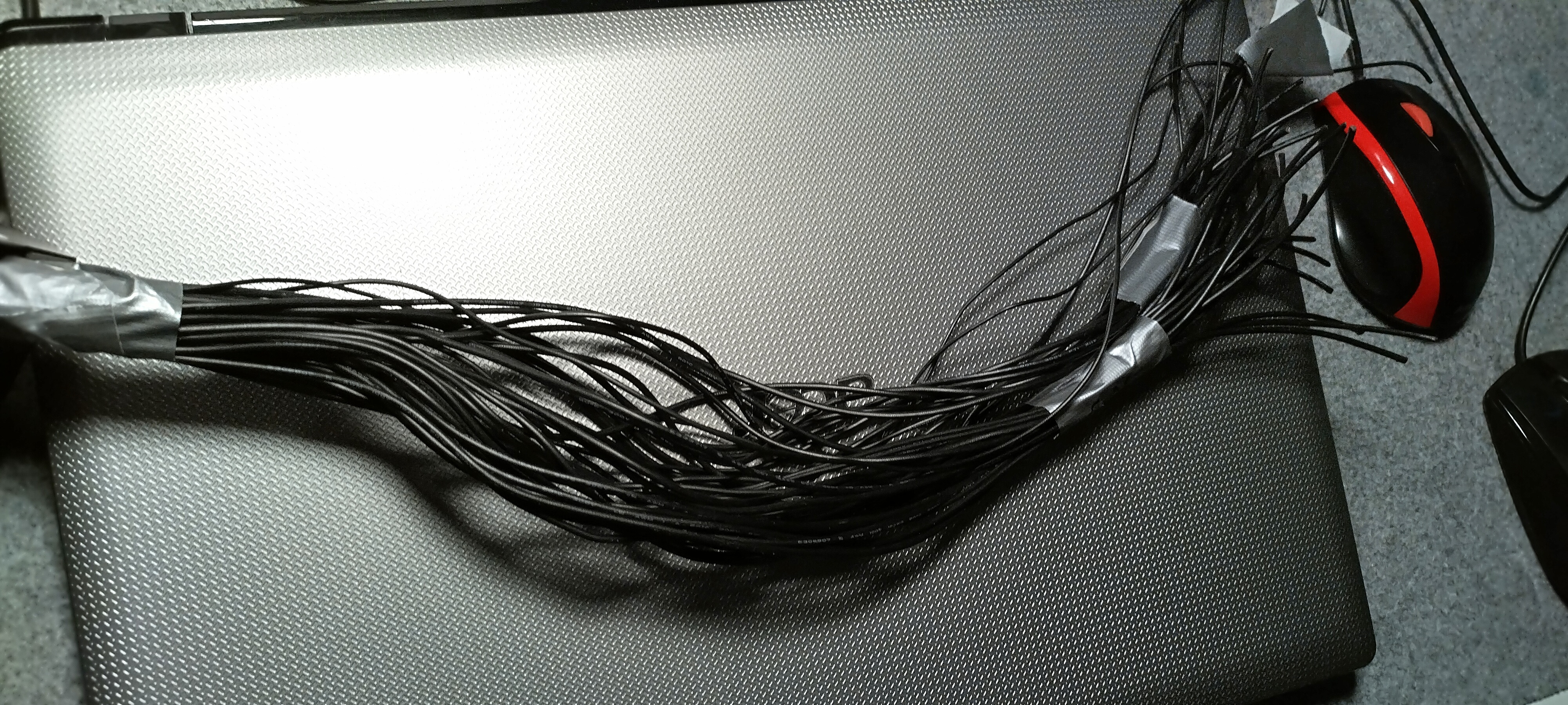

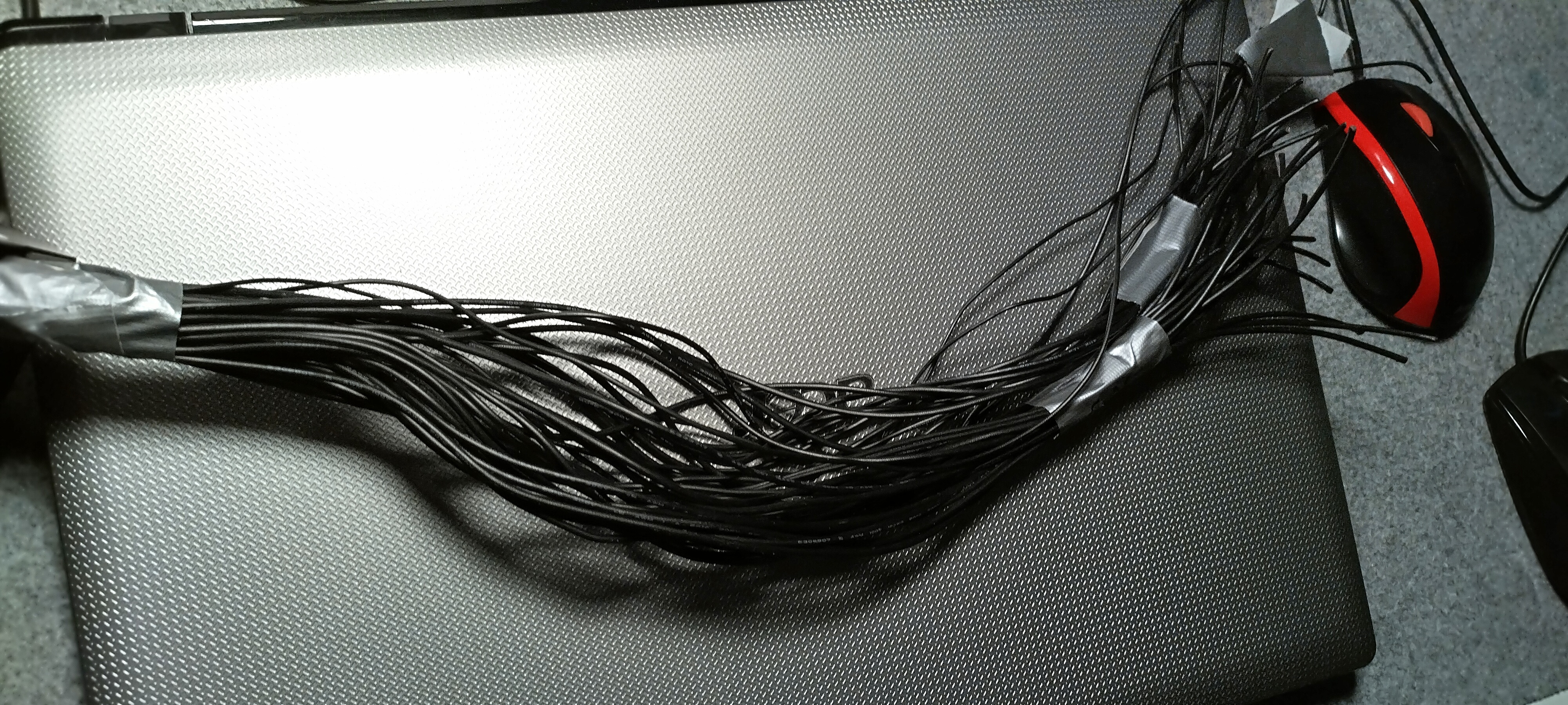

    ich wollte wiesen wie ich das ATX Computer Netzteil als 12 Volt Quelle benutzen kann .
    Ich baue nämlich meine Kinositze die aus einen BMW stammen .Die Elektronik dort braucht 12 Volt und ca.10 Amper . Ich weis das ich den Off On Leitung mit Masse kurz schlissen soll und an einem 5V Ausgang einen Verbraucher (Widerstand ) einbauen muss.Ich habe in dem Netzteil aber noch „Power Good „ Leitung und S+ Leitung , und ich weis nicht wie ich die Schalten soll.

        Also eigentlich (...) sind die Farben bei PC-Netzteilen fest vorgegeben - schwarz müsste demnach Masse sein. Hast Du mal eine Typbezeichnung für mich, und vielleicht ein Foto? Ich kann mal schauen, ob wir etwas in unseren Unterlagen haben

          Das Teil hat ALLE Kabel schwarz. Er heißt A65 von der Fa.InWin

              hmmm suspekt ich bin auf das hier gestossen

              Standard ist solch eine Farbgebung. Die einzelne Ader - was für ein Stecker hängt da dran? Ist da evtl. eine andere Ader herausgerissen?
                • 1237
                ...schon gesehen - es sind alle Stecker ab macht es nicht leichter. Ich weiß nicht, ob ich zu so einem Teil Vertrauen hätte...

                  Direkt an der Platine ist ein kürze Stück, so wie Schrumpfschlauch , und der ist braun.Da ist dort wo das S+ oder 5+ steht.

                    Ich habe die Persönlich( wie blöd ) abgeschnitten.Der Kollege der mir Ihm verkauft hat , hat mir gezeigt das es funktioniert , leider nur mit Computer.

                        Es wird nur jetzt richtig schwierig, die passenden Pole auf dem Board zu finden. Ausmessen wird kaum funktionieren, solange PowerGood keine Freigabe erteilt. Was ich mich jetzt grad frage - das Signal PowerGood kommt vom PC, dafür muss der PC aber an einigen Stellen schon Spannung haben, um das Signal erzeugen zu können. Also sollte auf ein paar +5V oder +3,3V Leitungen Saft sein, den man zurückführen könnte. Original müsste sie auf dem Stecker sitzen, der zur CPU führt. Vielleicht ist es auch diese eine einzelne, die Du eben erwähnt hast? Ich muss dazu sagen - in der IT fühle ich mich zu Hause, aber E-Techniker bin ich nicht...
                        Ich weiß auch nicht - wenn das Netzteil +12V 50A liefert - der Strom verteilt sich auf mehrere Adern, die an gleiche oder auch unterschiedliche Komponenten im PC gehen. Weiß nicht, ob man die alle einfach so parallel schalten kann? Normalerweise reagieren Schaltnetzteile allergisch darauf, wenn man Leitungen parallel anschliesst - im PC ... kann ich Dir nicht sagen - sorry! Bei der Leistung - das wäre mir zu heiss

                          Ich habe gerade gefunden das bei dem 24 Poligen Stecker manchmal Pin 13 Braun sein kann , was auch immer es bedeutet.

                            Auf der Platine sind Masse und 12 Volt in Gruppen zusammen verlötet , jeweils 3x 0,5 qmm.Das passt.
                            Es gibt Dauerleitung mit +5 Volt (VSB) und er liefert Strom für Motherboard.
                            Es wird schon.
                            Morgen ist der D- Day . Wenn nichts mehr kommt , bin ich ein Engel oder so.
