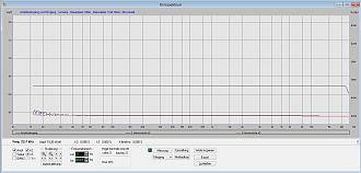

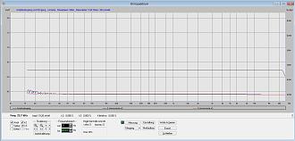

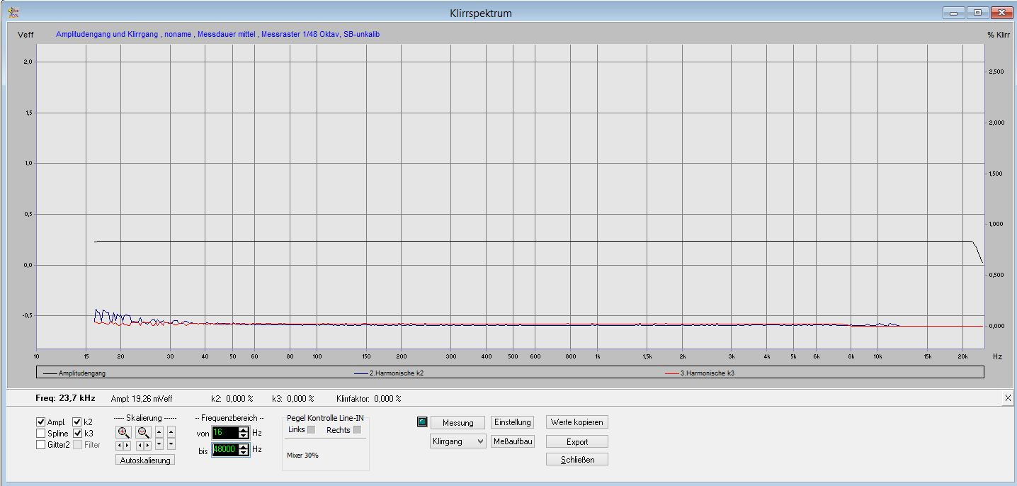

Name: FQG und Klirr der Focusrite - Scarlett 2i2 (1).JPG
Ansichten: 752
Größe: 160,7 KB
ID: 701660 Kann die Focusrite - Scarlett 2i2 empfehlen.
            Klang ist tadellos. Ist vielseitig einsetzbar.
            Zu beachten ist - gilt für alle Soundkarten mit Phantomeinspeisung - Kondensatormicros erst stecken dann Phantomspannung einschalten.
            Und - Erst Phantomspannung ausschalten und dann erst Micro abstecken. Sonst kann das Micro Schaden nehmen.

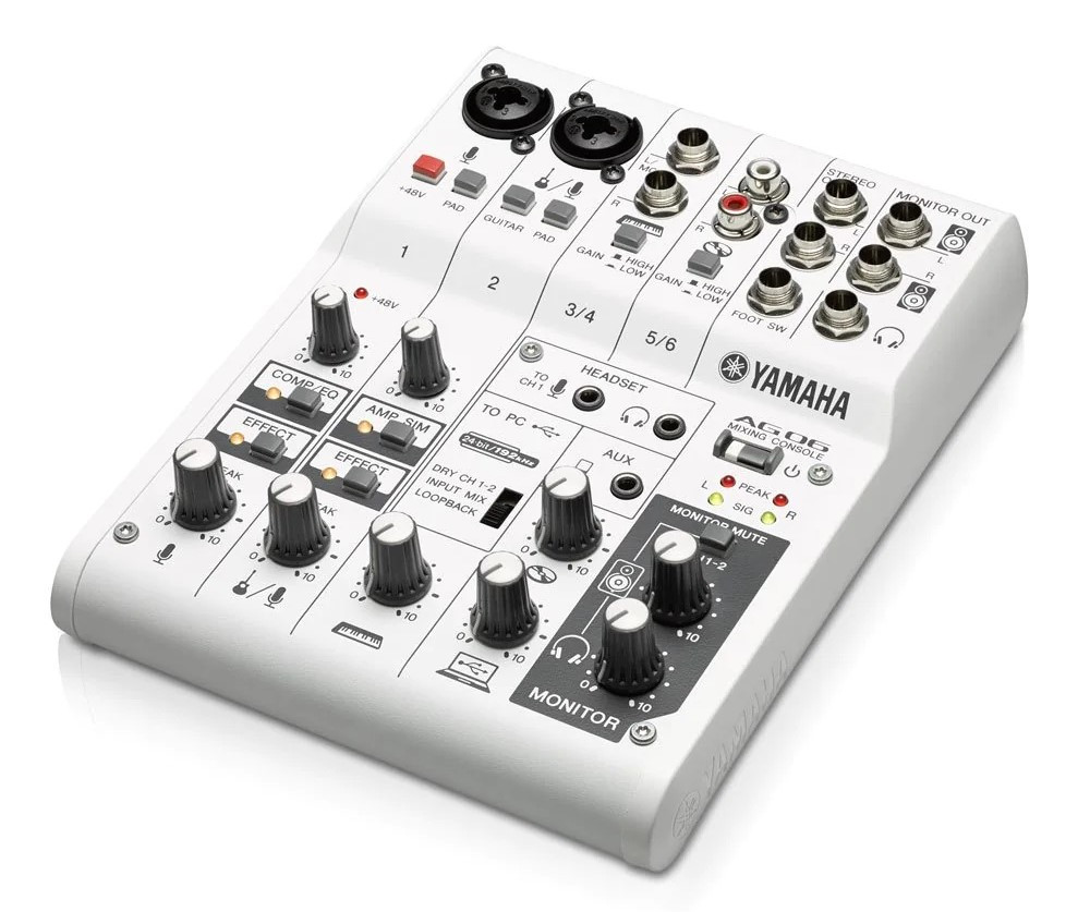

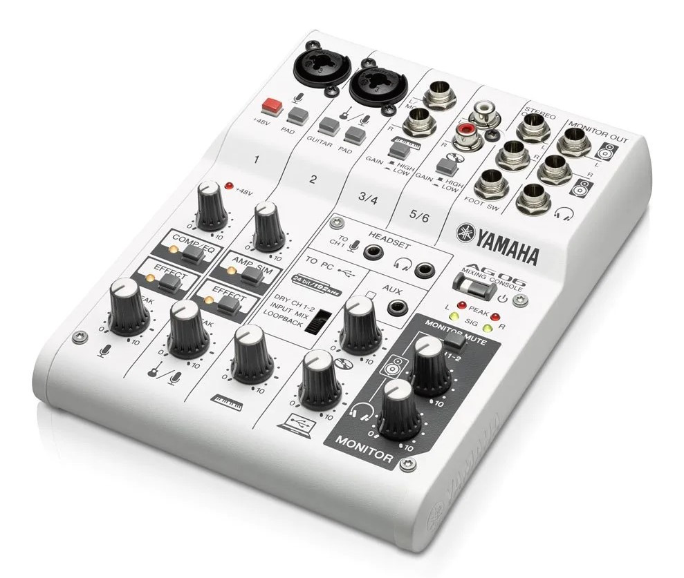

              Ich habe mir vor kurzem dies gekauft als zusätzlichen Input für den PC. Wobei ich noch gar nicht getestet habe, ob man das Teil auch als reine Soundkarte gebrauchen kann.
Ansichten: 789
Größe: 143,6 KB
              Bei den Modellen der AG-Serie handelt es sich um kompakte Mehrzweckmixer mit integriertem, hochauflösendem USB-Audiointerface. Über eine geniale Gerätekombination wie diese lässt sich der kreative Output von Web-/Podcastern, Gamern, Musikproduzenten oder Livemusikern gehörig aufwerten.
