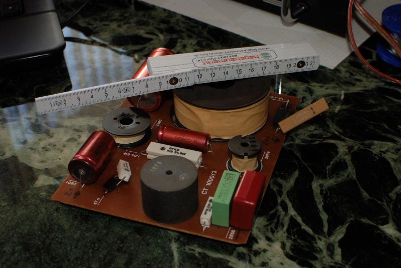

                        Die Anordnung ist OK.
                        Hier ein Foto von Canton CT1000 einer HiEnd Box
Ansichten: 950
Größe: 56,6 KB

                          Da scheinen einige Widerstände etwas heiß geworden zu sein ?
                              Nun, Alkohol und Loudness verbunden mit potenten Verstärkern hatten die Mädels willig gemacht. Natürlich zum Tanzen.
                              Ich habe aus Spaß mal meiner Freiluft Weiche ihre Spulen miteinander richtig gekoppelt und es kamen 1-2dB Veränderungen. Wenn man nur 5mm auseinander bringt ist alles beim alten.
                              Es ist nicht kritisch. Wichtig ist, daß es für den HiEnder cool ausschaut.
