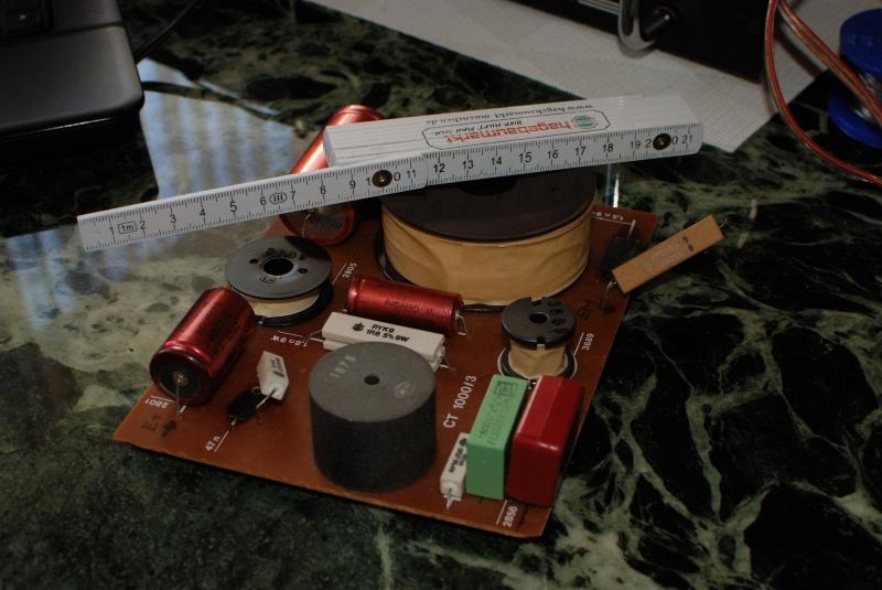

Anordnung der Spulen ok ?

    Mit Quer meinte ich parallel. Man kann natürlich die Spulen direkt koppeln in einem Versuchsaufbau. Aber eine genaue Aussage wird nur eine Messung in einer komplett aufgebauten Frequenzweiche ergeben, welche im Zusammenspiel mit Ihren Widerständen, Spulen und Kondensatoren die ganzen Spannungswerte beeinflußen.
    Hier gibt es auch ein interessantes Thema dazu.. https://www.nubert-forum.de/nuforum/...allel&start=10
    ich würde es nicht zu eng sehen, mit dem Abstand der Spulen zueinander. Sicher, man kann die Hochtonspule weiter weg von der Bassspule positionieren. Und Luftspulen gegeneinander auszurichten, hochkannt, querkant, wie auch immer, scheint auch nicht unbedingt nötig zu sein. Vielleicht aus Platzgründen.

    Man könnte ja an einer Zweiwegweiche testen, wo man die LS durch Widerstände ersetzt. Wegen der Lautstärke. Nun gibt man dort einen Sinuston von 20 -20000 Hz ein, und misst, was am Tieftonausgang und Hochtonausgang davon ankommt. Welche Leistung von , ich sage einmal 5 Watt und z.b. 500 Hz wird auf die Parallelspule des Hochtöners übertragen. Ist das so viel, das man es überhaupt akustisch wahrnehmen könnte ? Welcher Hochtöner überträgt schon 500 Hz oder weniger ?
    Und umgekehrt, welche Leistung wird bei 5000 Hz und 5 Watt von der Hochtonspule auf die Tieftonspule übertragen ? Und wäre das in der Praxis relevant ? Wer sitzt schon mit dem Ohr am Tieftöner, um zu hören, was dort an Höhen ankommt. Man könnte es gar nicht hören , da der Hochtöner alles übertönen würde.
    Bei einer 18 db Weiche dürfte es in der Beziehung auch sehr wenig Probleme geben, durch die Schaltungstechnik.

    Zu dem Thema gibt es ausreichend genug Messungen (auch von mir), da muss man keine Hörversuche starten. Zumal es ja verschiedene Konstellationen gibt, die sich mehr oder weniger beeinflussen. Mit den Vorschlägen ist man auf der sicheren Seite und es kostet nichts.

    In dem gezeigten Beispiel werden die Spulen aber direkt gekoppelt. Im Grunde müsste an der Spule, die am Tongenerator hängt, eine Last quergeschaltet sein, ähnlich wie bei einer Frequenzweiche. In einer Frequenzweiche werden auch Kondensatoren eingesetzt, welche die hohen Frequenzen kurzschließen, Spulen die tiefen . So eine Messung muss man an einer regulären Frequenzweiche machen. Vielleicht, anstatt Lautsprecher, mit entsprechenden Lastwiderständen. An denen kann man das Übersprechen messen.

    Es kursieren viele theoretische Betrachtungen. Keiner hat dies praktisch untersucht. Schon 20 mm auseinander verschoben höre ich keinen Unterschied. Und diese praktische Untersuchung mache ich bei jeder passiven Box. Also alleine 2020 und 2021 an bestimmt 5 Stereopaaren.

    Ich habe aus Spaß mal meiner Freiluft Weiche ihre Spulen miteinander richtig gekoppelt und es kamen 1-2dB Veränderungen. Wenn man nur 5mm auseinander bringt ist alles beim alten.
    Es ist nicht kritisch. Wichtig ist, daß es für den HiEnder cool ausschaut.

    Die Anordnung ist OK.
    Hier ein Foto von Canton CT1000 einer HiEnd Box

    Ich hätte das einfach so gelassen. Bei manchen Fertigweichen sind die Spulen weitaus enger zusammen. Auch bei Visaton.
    Danke.
    wieso macht man es sich immer so kompliziert. Das hätte kein Mensch gehört. Gruß Timo
