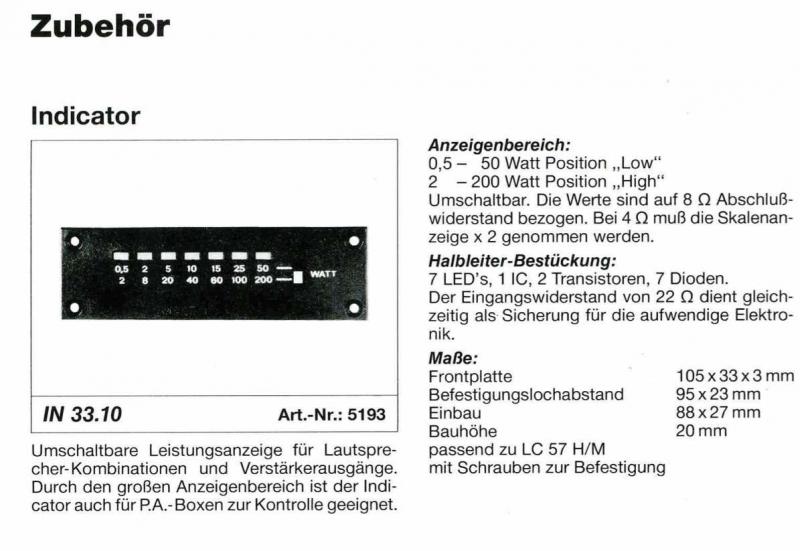

    Ist es das Teil?
    Kannst Du von der Rückseite ein gutes Foto machen? Dann könnte man sehen, was man tun kann.

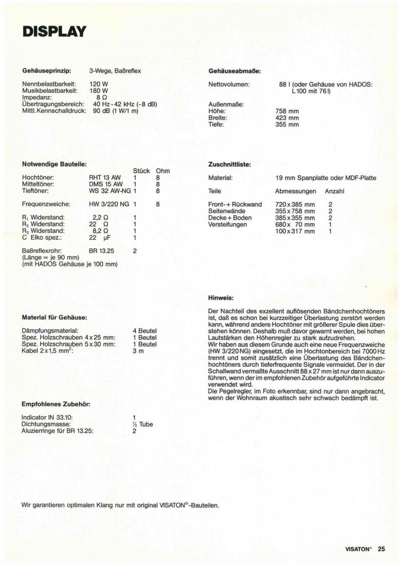

        Dann wohl dieses nostalgische Prachtstück?

          Hallo Bernd,
          vielen Dank für die schnelle Antwort. Mein Indicator sieht so ähnlich aus. Wahrscheinlich der Vorgänger. Habe mal ein paar Fotos gemacht an angehängt.
          Die Widerstände kann ich messen und die Bezeichnungen auf dem IC, den Elkos und Transistoren ablesen, aber bei den Sperrdioden und dem Schiebeschalter tue ich mich schwer. Im Zweifelsfall würde ich alle Bauteile erneuern. Muß aber dafür auch die Sperrdioden und den benötigten Schiebeschalter identifizieren können.
          Welche Spannung kann ich zum testen an den Eingang legen, ohne die Elektronic zu zerstören (9V Blockbatterie?)
          Nochmals vielen Dank für die schnelle Rückmeldung.
          Gruß, Jochen

            Ja, das ist genau meine Box! :-D

              Hallo!
              Im Bereich des Schalters sieht die Platine ja ganz schön "beansprucht" aus. Wenn ich mir die Bauteile ansehe, fällt mir neben dem ausgelöteten Schalter der verschmorte Widerstand auf. Da drunter ist ja auch die Platine schon braun. Das währe mein erster Kandidat zum auslöten und nachmessen. Die ICs haben ja eine lustige Beschriftung! Da sie gesockelt sind und Du sie getauscht hast, wurde ich die erstmal für "in Ordnung" halten. Sei beim Löten vorsichtig. Wenn sich Leiterbahnen ablösen, wird es unschön. Danach könnte man die Transistoren testen.
              Zum probieren ist eine 9 Volt- Batterie gut. 1 Watt an 8 Ohm sind 2.83 Volt, 100 Watt dann also 28.3 Volt.
              Da die Schaltung ohne externe Spannungsversorgung auskommen muss, wird die aus dem Signal erzeugt. Da ist also ein Vorwiderstand (der verschmorte?), eine Gleichrichtung mit den Dioden und dann hinter den Elkos der Rest. Mit welcher Schalterstellung und welcher Leistung wurde das arme Teil denn malträtiert?
              Der Vorwiderstand wird bei hohen Leistungen ganz schön beansprucht. Die Schaltung soll ja einen Leistungsbereich von 1:100 also Eingangsspannungsbereich 1:10 abdecken. Bei "voller Pulle" hat der Vorwiderstand ganz schön was zu verbraten.
              Gruss Bernd

                  Das Datenblatt von IC habe ich im Internet gefunden. Das steuert aber eigentlich nur 5 LEDs an. Man müsste versuchen, die Schaltung aufzumalen. Die Dioden sehen von weitem aus wie normale Standarddioden 1N 4001 und 1N4148. Eine Zenerdiode zum stabilisieren der Versorgungsspannung müsste auch drin sein. Du sagst, der Widerstand hat 33 Ohm? Hast Du ihn zum Messen einseitig ausgelötet oder auf der Platine gelassen? Der sieht so aus, als wenn er durchbricht, wenn man ihn anfasst. In der Beschreibung steht ja was von 22 Ohm.
