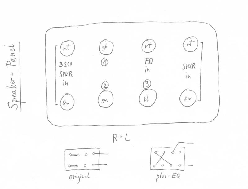

                            Wen es interessiert: Ich habe meine frei verdrahteten Weichen (Visaton Spulen !) im B200-Gehäuse, die Verkabelung aller Lautsprecher intern und ein Eigenbau-Anschlußfeld (Blechschale von Conrad) mit 8 Polklemmen so verdrahtet, dass mit zwei Kabelbrücken Original- oder Plus-Betrieb möglich ist (EQ=Plus):

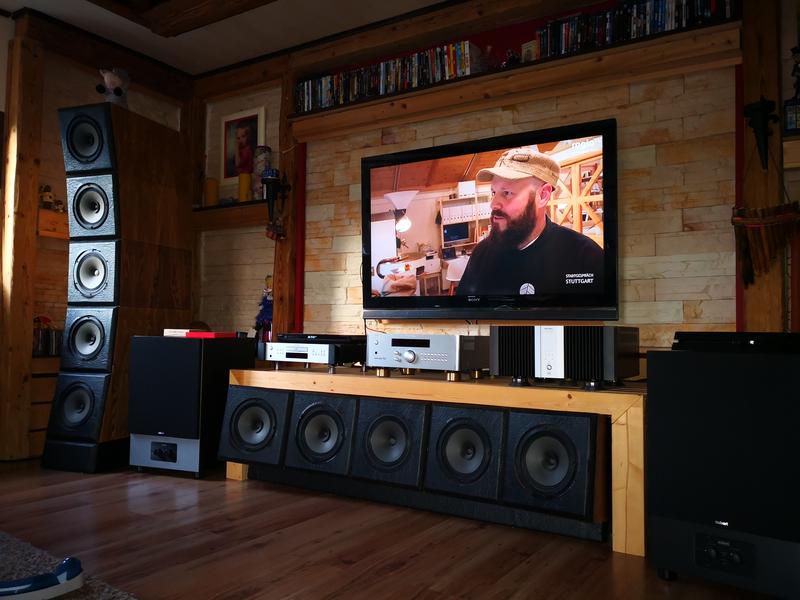

                              • kasper
                                • 06.07.2014
                                • 198
                                Hier hoffe ich mal das erste Bild
