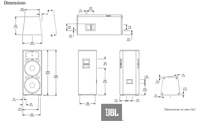

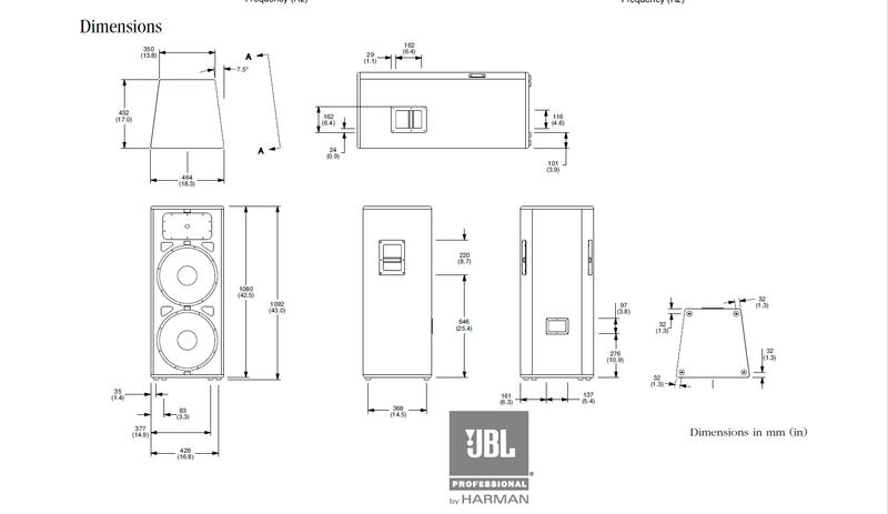

    wie berechne ich die Gehäuse Resonanzfrequenz?
    343/2/höhe der Box?
    wie geht das mit Doppelbass?
    Wieviel Volumen hat das Gehäuse? 50% bei doppelbass?

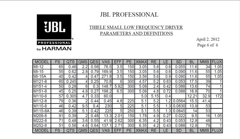

    Die Thiele und Small Paramter sind für die Hochtöner nicht gültig?
    ( Finde Qes u Qms der Höchtöner nicht)

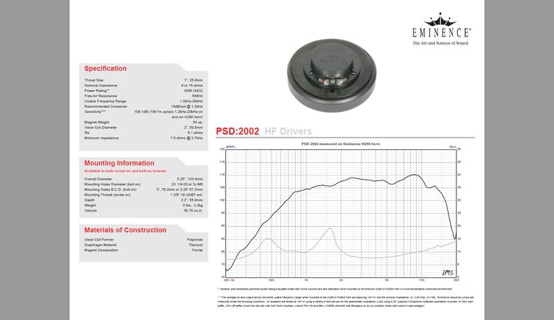

    Bis mein ARTA setup steht habe ich die Frequenz u Widerstandsverlauf mit FPGraphTracer aus dem Datenblatt gehohlt..
    ich finde leider keine Daten zu dem 1" Exponentialhorn der JBL ( 338800-001 )um wieviel wird dadurch die Lautstärke erhöht? ( Wohin wird die Resonanzfrequenz verschoben.. ) Oder muss man das einfach messen?

    Da wartest du wohl besser, bis dein ARTA Setup steht. Mit den Daten aus den Datenblättern lässt sich da wenig anfangen.
    Tiele und Small kannst du auch vergessen. Du musst Amplitudenverlauf nebst akustischer Phase und Impedanzverlauf des Treibers am Horn nebst elektrischer Phase messen und nach Boxsim importieren.
    Aber selbst dann - Boxsim tut sich schwer mit der Simulation vo Hörnern.

              wie schon gesagt ich habe leider keine Daten des Gehäuses ( nur die Abmessungen )
              mit der gefundenen Faustformel
              Fs= 343/2/h komme ich hier auf 343/2/1,08m = 158,796 Hz
              und einem Volumen von ca 162,2L
              ja bei ~160HZ liegt dieser Buckel...den ich eigentlich Entfernen möchte
              was meinst du mit den TS Parametern die der Lautsprecher?
              Qts und Qtc des Gehäuses sind mit nicht bekannt..
              Lui leider haben diese Jbl keinen wirklichen Bassreflex sondern "nur" 4 ausgesparte Löcher in der Front... mit welchen Programm berechnest du aus diesen Daten die Abstimmfrequenz?
              weiters weiss ich auch nicht in wie weit Boxsim mit der Gehäuseform dieser Box klarkommt
              vorne 426
              hinten 350
              höhe hinten 108
              vorne 1092
              könnte sich wer des Boxsim Projekt eines Newbies wie mir mal anschauen? und mich auf eventuelle Fehler hinweissen?
