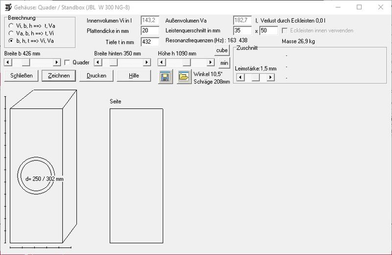

    die Daten der Simulationen sind generell falsch!
    1: zum einen ist die Gehäusesimulation umzustellen in 70 Liter pro Basstreiber mit einer Abstimmfrequenz rund um 50 oder 60 Hz.
    2: Dann sind die Daten sehr fragwürdig was Amplitude und Phase angeht.
    3: Generell würde ich beide Basstreiber an eine Korrektur hängen und nicht zwei Korrekturen machen, sprich es sollte eine Zweiwegebox werden und keine Dreiwegebox.
    4: ... alles was wir dir hier Raten geht ins Leere, wenn du uns keine richtigen Messdaten liefern kannst.

        ja die Weichen der SF25 sind leider beide defekt
        und neue kaufen.. naja die Spulen sind bald gewickelt und eventuell könnte ich ja Kondensatoren verwenden die ich bereits habe deshalb ja auch die Simulation
        ja leider dauert das mit dem arta ausmessen doch ein wenig länger und ich hab momentan viel um die Ohren...
        ich verwende den Tiefpass in Doppelter Ausführung um die Spulen zu schonen hab ne Riesenrolle 1mm Spulendraht noch rumliegen..
        ja die Originalweiche trennt Tiefer also 2.5 Wege..
        Timo
        wie kommst du auf die 70 Liter?
        au ja was hab ich denn da zusammengerechnet
        hab hier gelesen dass man die Abstimmfrequenz einer Box mit
        f=343/2/h(m) 343/2/1.08 ~158Hz
        berechnet
        auch des Basscad kommt auf ca denselben Wert
        ja leider wird mir wohl nichts anderes übrig bleiben als das alles mit arta auszumessen zuerst offen und dann im eingebauten zustand....
        hoffe dann löst sich das Dilemma mit dem verbogenen Frequnzverlauf..

            Und ich verstehe immer noch nicht , was man an einer fertigen Box an Volumen bzw. Abstimmfrequenzen berechnen will.

              Falls das Thema nicht schon längst erledigt ist:
              -Die Abstimmfrequenz läst sich nur dann aus der Höhe der Box berechnen, wenn es sich um eine Box der Gehäusebauart "Transmissionline" handelt, bei Bassreflex-Boxen funktioniert das nicht.
              -Zum Berechnen der Abstimmfrequenz mit Boxsim das Innenvolumen des Gehäuses sowie die Anzahl, Durchmesser und Längen der Bassreflexkanäle unter Extras->Auslegung Bassreflexkanal eingeben, dann wird die Abstimmfrequenz angezeigt.
              -Auch ein Loch in der Frontwand ist ein Bassreflexkanal: Er hat als Länge die Materialstärke der Frontwand.
