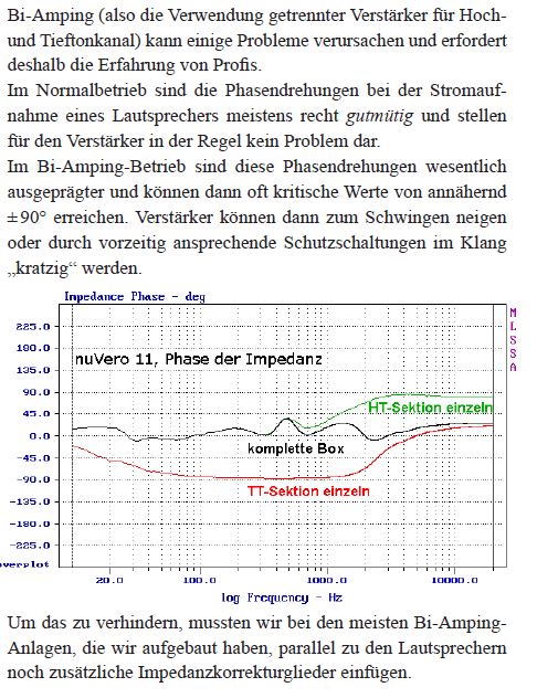

                  Hier der Artikel von Nubert:
                  Es kommt demnach auch auf die Qualität der Verstärker an. Stichwort Leistungsreserven.
                    • 28887

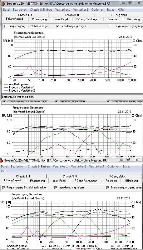

                    Hier der Vergleich:
                    Oben teilaktiv
                    Mitte passiv
                    Unten vollaktiv
                    Es stimmt schon, dass die Impedanz anders ist. Aber so schlimm ist das wohl nicht, zumindest wenn der Verstärker was taugt. Bei Röhren muss man was machen, aber sonst...
