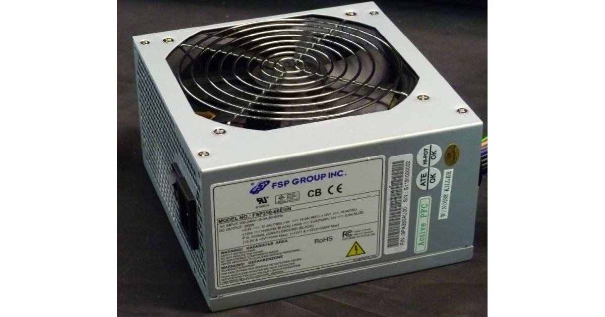

        Als Netzteil z.B. diesen hier..hab ich als Alternative zu meinem 650er die Tage erst gefunden:
        http://www.google.de/products/catalo...ed=0CFMQ8wIwBA
        Hier der Testbericht aus der c't, durch welchen ich auf das Netzteil gekommen bin:
        http://www.testberichte.de/p/fsp-gro...stbericht.html
        Bei dem Test sieht man auch deutlich dass 80+ nicht gleich 80+ ist..
