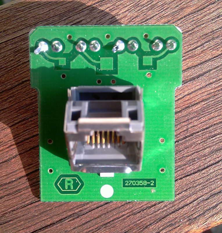

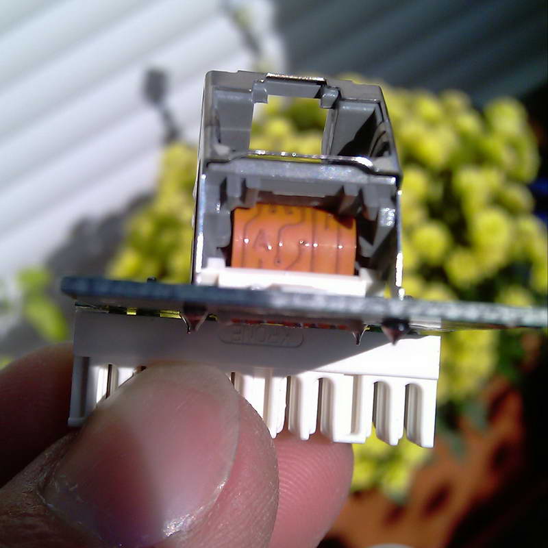

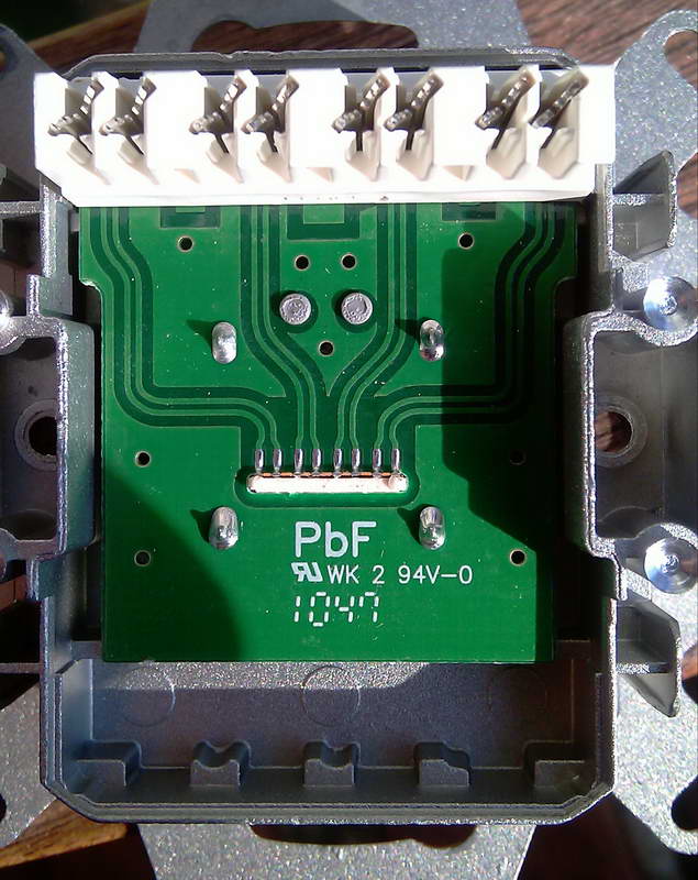

        Ich sehe schon, einfach ein LAN Kabel halbieren ist keine gute Idee gewesen.
        Die Platine macht keine Drehung, sondern die Folienplatine in der Buchse.
        ERGO: Doch dort löten (an der Steckerleiste wo PbF steht), dann kann ich die Verdrillung sehr weit erhalten.
        Und sowas mache ich nicht mehr.
        Und ich muß da nie mehr dran...

          hmmmm....
          Versteh mich nicht falsch, aber hast du kein Multimeter?
          Damit hättest du die korrekte Beschriftung der Buchse validieren können, und dann Kabel auflegen und gut. Nachher nochma gucken, obs alles grade ist (Multimeter) und fertig. Ich verstehe jetzt nicht genaum warum du der Beschriftung nicht vertraut hast, und die schöne Dose auseinandergenommen hast.
          Als letztes würde ich die Kabel auch an den Fußpunkten auf der "Front" der Buchse auflegen (Bild 2 im vorigen Post). Die sind halt schön groß.
          Aber wenn du ordentlich löten kannst, dann kannst du sie natürlich auch auf die kleinen Punkte löten. Da würde ich mir aber sorgen machen, dass das beim Zusammenfummeln nachher Schaden nimmt, da kleine Lötpunkte.
          Robin
          Edit: Ok die kleinen Puntke machen vielleicht schon Sinn, weil sie hinten sind, und es sich leichter zusammenfummeln lässt.
            Du kannst schon versuchen, ein Patchkabel per LSA aufzulegen, es kann gehen, kann aber auch später mehr auf die Nerven gehen als funktionieren.
            Das mit dem Löten, habe zumindest ich als Informtiker mal überhört
            Gruß, Thomas

              steck doch einfach die andere Hälfte des abgeschnittenen Kabels in die Dose. Dann kannst du einfach durchklingeln, welche Farbe wo angeschlossen werden muss, oder?

                wenn Du schon unbedingt löten willst, würde ich aber an Deiner Stelle lieber die LSA Anschlüsse von der Platine ablöten und dort die Adern dann wieder anlöten.
                Ansonsten probiere es doch erstmal, das flexible Kabel auf die LSA Klemmen zu schießen.
