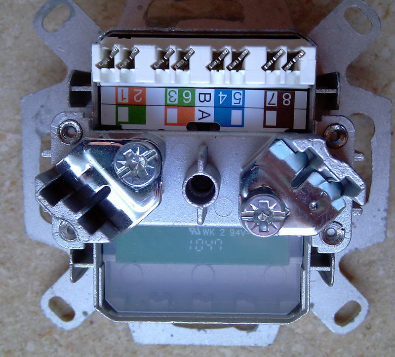

    Seit einigen Tagen habe ich ein kleines Problem.
    Ich muß von einem Router mit je einem halbierten Lan Kabel (Cat 6) auf jeweils eine Lan Dose. Die ist quasi nur eine "Verlängerungsschnur" in ein renoviertes Zimmer.
    Beim durchmessen der Kontakte in der Dose habe ich festgestellt, das die intern ein paar Leitungen kreuzt. Auch sollen die Lan Kabel intern manchmal andere Farben benutzen.
    Meine Frage: Soll ich die Farben befolgen und das drehen in der Dose in Kauf nehmen? Oder die Leitung von 1 - 8 im Stecker in der Dose auf 1 - 8 legen, egal welche Farbe Kabel oder Dose anzeigt?
    Gibt es hier einen Lan Guru? Bzw IT ler?
    An den Lan Dosen, es sind 2, sollen ein Rechner bzw das Lan Kabel für Fernseher, bzw BluRay.
    Bis jetzt würde ich die 1 - 8 auf 1 - 8 Belegung bevorzugen. Auflegewerkzug habe ich.
    Letztendlich gibt es ja Verlängerungsstecker für 2 Kabel verbinden, die sind ja 1 : 1 und nicht Crossover.
    Danke im voraus

        ich würde mich auf jeden Fall an die paarweisen Aderfarben halten, da diese im Kabel zu Abschirmung paarweise verdrillt und ggf. zusätzlich paarweise geschirmt sind, ansonsten kann es zu Problemen führen.
        Also immer orange/weiß mit orange oder grün/weiß mit grün, etc. verwenden, sowohl am Kabel als auch an der Dose am enstprechenden Kabelpaar-Anschluß.

            es gibt für den Anschluss von LAN Dosen und Steckern zwei Varianten:
            Variante A:
            1 - weiß/grün
            2 - grün
            3 - weiß/orange
            4 - blau
            5 - weiß/blau
            6 - orange
            7 - weiß/braun
            8 - braun
            Variante B:
            1 - weiß/orange
            2 - orange
            3 - weiß/grün
            4 - blau
            5 - weiß/blau
            6 - grün
            7 - weiß/braun
            8 - braun
            Bevorzugter Standard ist Variante B.
            An welcher Stelle ist denn Deine Dose gekreuzt?
            Oder meinst Du damit, dass die Aderpaare nicht der Reihe nach kommen, sondern in der Mitte zwei Paare sind, wobei blau und weiß/blau gedreht sind, und jeweils ein Paar außen?
            Die Pinbelegung von 1 bis 8 ist, wenn man den Stecker mit dem Kabel nach unten hält, von links nach rechts, bzw. in der Dose von rechts nach links.

              Nachtrag:
              Die meisten Patchkabel, die ich bis jetzt gesehen habe entsprechen Variante B.
              Manche Dosen sind mit Variante A beschriftet.
              Dann würde sich bei Dir eine Drehung der Paare 1/2 und 3/6 ergeben.
              Den meisten Routern und Switchen ist diese Drehung zwar egal, aber sauberer ist es, wenn Du das auskreuzt.
              Schau Dir also am besten die Steckerbelegung von Deinem Kabel an, und schließe die Dose dann genauso an, wie das Kabel ist.

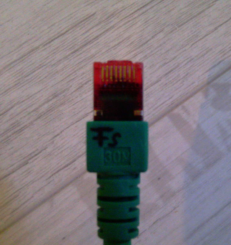

                        Wie versprochen, hier weitere Info's. Es ist eine Rutenbeck LAN Dose Cat 6a und eben ein LAN Kabel Cat 6, das war 30 m lang und ich habe es halbiert um 2 Kabel mit Stecker zu bekommen und es in der Dose aufgelegt wird.
                        @WeHa: Ja, Verlängerung heißt Stecker auf LAN Dose, also Buchse in der Wand.
                        Deswegen bin ich ja geneigt, es 1-8 zu kontaktieren, da ein langes direkt in den Router eingestecktes Kabel ja so funzen würde.
                        Anbei 2 Bilder, das Foto der Dose ist auf dem Kopf, weil so das Kabel nach unten abgeht. Die Belegung ist die B-Variante, im Kabel sind sie farblich durchgehend in Zahlenreihenfolge, also links Orange/Weiß, Orange (1+2) bis rechts Braun/Weiß und Braun (7+8).
                        ABER: In der Dose sind aber die 4,5 und 6 getauscht, so ist die auch intern geschaltet. Beim Durchmessen ist kein Widerstand zu messen, aber macht die (vernietete) Platine nur die Kontaktierung?
                        Ich überlege die Vernietung aufzubohren, um Gewissheit zu haben.
                        Irgendwie möchte ich 1-8 anschließen.
                        Außerdem finde ich das Auflegewerkzeug nicht
                        Morgen weiß ich mehr....

                          ich persönlich lege immer nach TIA-568-B- auf, meistens stehen, wie bei Deinem Bild, beide Varianten in die Dose geschrieben.
                          Ein durchgeschnittenes Patchkabel ist aber nicht zum Auflegen auf eine LSA Dose geeignet, dort sollen nur massive Adern benutzt werden (Verlegekabel).
                          Ich weiß, dass es geht, aber es muss nicht gehen
                          Gruß, Thomas

                              dass die Kontakte auf der Rückseite paarweise angeordnet sind ist normal, die Auskreuzung findet auf der Platine statt.
                              Diese Anordnung ermöglicht das Verdrillen der Paare bis kurz für den Anschluss, und es ergibt sich ein einheitliches Bild mit abwechselnd weiß und bunt.
                              Wenn Dein Kabel Variante B ist, dann folge der aufgedruckten Belegung, die mit B beschriftet ist auf der Dose, also mit weiß/orange beginnend.
                              Das mit dem durchgeschnittenen Patchkabel würde ich an Deiner Stelle erst mal riskieren, da die Kabel ja eh schon liegen. Über einen Austausch in Verlegekabel würde ich mir erst gedanken machen, falls es nicht funktioniert.
                              Ich musste das auch schon einmal notgedrungen machen und läuft nun schon über Jahre problemlos.
