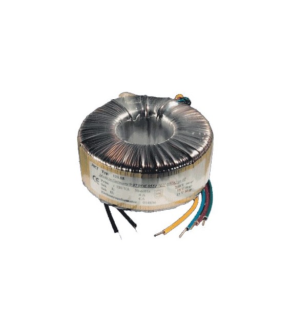

              langsam!
              100w in 4ohm nominal --> trafo 2 mal 18V AC-->+/- 25V
              100w in 8ohm nominal --> trafo 2 mal 24V AC-->+/-33,3V
              doppelt mono :150VA
              ein trafo: 330VA sollte er schon haben wegen der dymanik.

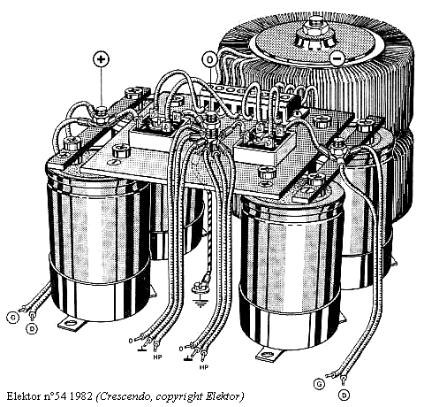

                    für 4 lm brauchst du effektiv 625VA wenn nur einen trafo.
                    gleichrichter mur-3040 nehmen zum beispiel:
                    http://www.google.fr/url?q=http://ww...C8Xw18K55TD_Sg

                      @jama: Gut. Hab schon ein 625 VA mit 2x22 V für 59 € gefunden...geht ja. Danke.
                      Die Dioden kosten ja fast gar nichts. Normale Elkos hätte ich momentan auch genügend da.

                        #86
                        2 mal 22 Volt halte ich aber für etwas knapp wenn da 100 Watt Sinus raus kommen soll.
                        Beispiel:
                        Marantz PM17: 2 mal 140 Watt an 4 Ohm, 2 mal 80 Watt an 8 Ohm -> +- 42 Volt -> 2 mal 30 Volt am Travo
                        Grundig A5000: 2 mal 100 Watt an 4 Ohm, 2 mal 60 Watt an 8 Ohm -> +- 42 Volt -> 2 mal 30 Volt am Travo
                        Mit 2 mal 30-35 Volt solltes du schon arbeiten wenn da 100 Watt klirrarm ras kommen sollen.
                        Nur meine Meinung dazu

                            das ist absolut falsch;marantz hin oder grundig her...
                            P(w)=(U*U)/Zbox
                            mit 42V 220w an 8 ohm und 440w an 4ohm (wenn die ausgangtransistoren den strom liefern können)

                              #89
                              P(w)=(U*U)/Zbox
                              und der jama kann nicht wechselstromrechnen...
                              Aus +/- 42V Betriebsspannung gibbet ungebrückt allerhöchstensens 110W an Wechselstrom!
