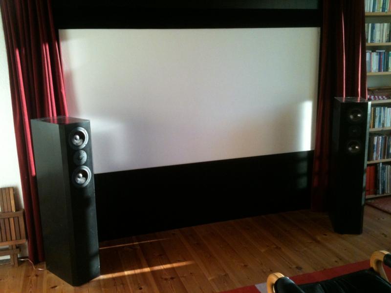

                          Bulla hatte doch mal einige Surroundtonspuren analysiert und festgestellt, dass sehr viel Tiefstfrequentes auf Center und Surroundkanälen ist. Durch Small kann man diese Frequenzen schön auf den Sub umlenken und belastet dadurch den AVR nicht unnötig.
                          Mein VOX-Center hängt hinter meiner schalldurchlässigen Schallwand dessen Mitte sich bei Scopefilmen auf der Höhe des oberen Mitteltöner der Voxen befindet.
                          Die Rears sind deshalb noch grosse Standboxen, weil ich damit DVD-Audio ohne Bassmanagement höre. Auch ist bei Filmton der Übergang von den Fronts auf die Rears nahtlos.
                          Das ganze Setting ist in den letzten 10 Jahren herangereift und klingt definitiv erwachsener und vor allem sauberer als in jedem Berliner Kino.
