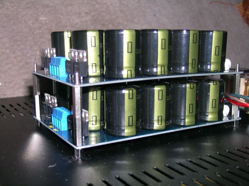

    Bingo, damit hast Du den Nagel auf den Kopf getroffen.
    Bei diesen Lautsprecherkombinationen unterschreitet man im Bassbereich die 4 Ohm.
    Der Verstärker muss also Stromstabil sein, dass erkennt man an den Leistungsangaben
    z.B. 100W an 8 Ohm >> 200W an 4 Ohm, wenn sich der Leistungswert bei halbierung der Impendanz nicht verdoppelt geht das Netzteil in die Knie.
    Ein anderer Aspekt ist noch der Klirr, der in den techn. Daten steht. Wie wurde der ermittelt. Bei meinem Verstärker habe ich im kleingedruckten gefunden dass die Werte bei einem aktiven Kanal ernittelt wurden ... wer hört schon Mono.
    Wichtig ist, dass der Verstärker PreOut ur eine Separate Endstufe hat. So kann man die die beiden Frontlautsprecher über eine Endstufe betreiben und der Verstärker gat genügend Leistung für die Surroundspielerreien.
    Hier mal ein Bild der Siebung in meiner Diy-Endstufe, pro Kanal eine Etage mit eigenem 250VA Ringkerntrafo. Fertiggeräte sind bei solcher Ausstattung für den "Ottonormalverbraucher" unbezahlbar.
