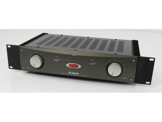

    Und die Subwooferendstufe

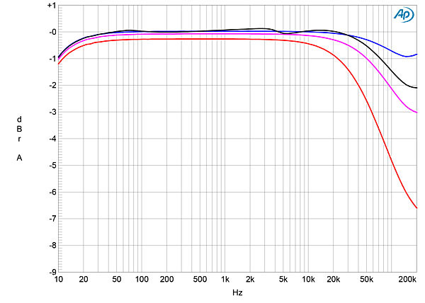

                  Es gibt zum Testen der Verstärker "virtuelle Lautsprecher", als nicht rein Ohmsche Last, sonder zusätzlich mit Kapazität und Induktivität. Da sieht man die Effekte.
                  Klicke auf die Grafik für eine vergrößerte Ansicht  Name: fetch?id=693420.jpg Ansichten: 0 Größe: 61,4 KB ID: 693421
                  Klicke auf die Grafik für eine vergrößerte Ansicht  Name: 519BAT56fig01.jpg Ansichten: 0 Größe: 73,2 KB ID: 693422
                  Die schwarze Kurve zeigt den Frequenzgang mit der simulierten Last.
                  Damit es schön schaurig wird, sind das Röhrenverstärker....

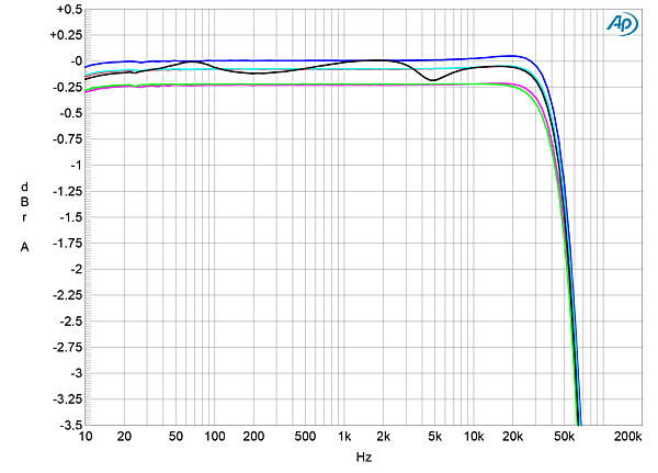

                  Das ist ein Transistorverstärker der Spitzenklasse (Rotel Michi)

                            Die schwarze Frequenzgangkurve ist aber ziemlich geweitet, im Grunde fällt das fast noch in die Studio Norm, oder ? +- 2db .
                              • 28432
                              Ob es nun diese Norm gibt oder nicht - solche Abweichungen sind eindeutig hörbar.
                              Und das ist ja mit einem Standard-Dummy gemessen. Wenn der LS noch schwieriger ist, werden auch die Abweichungen mehr...
