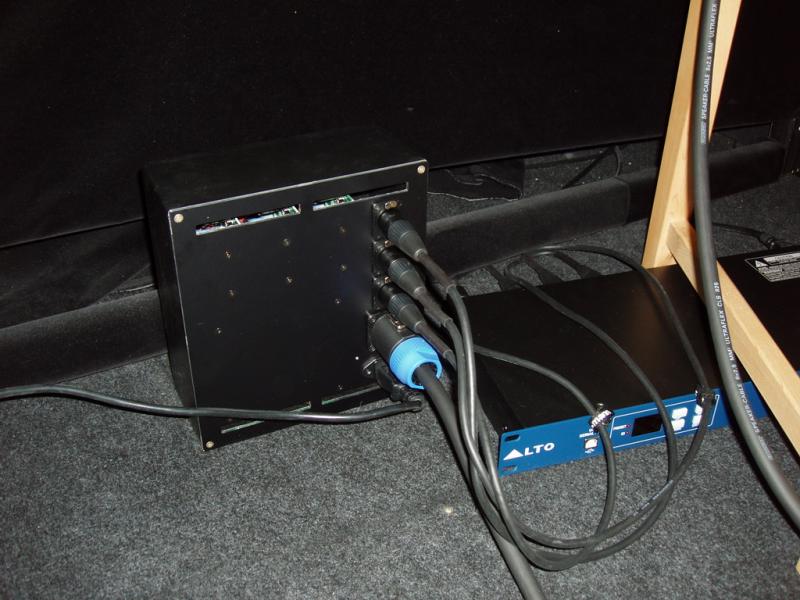

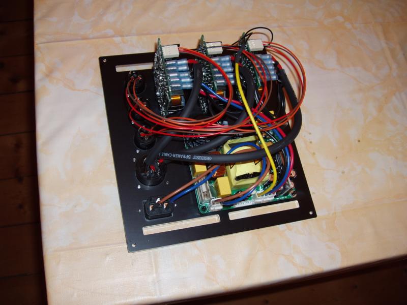

                                #105
                                hier hat man diese Kombination gewählt:
                                und hat man direkt an die XLR gelötet:
