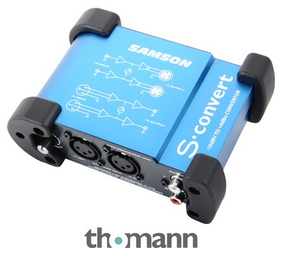

          hier noch einmal die Grafik für den idealen Aufbau des Behringer DCX2496.
          Aufgrund des niedrigen Pegels der Hifi im Vegleich zu PA-Geräten, sollte vor dem Behringer noch der SAMSUN vorgeschaltet werden.
          Bei allen AV-Reveivern ist schaltungstechnisch die Lautstärkeregelung immer vor denPRE-OUT, d.h. das Signal was in den Behringer DCX 2496 hinein geht, wird bei niedrigen Lautstärken auch sehr niedrig und das Rauschen im Verhältnis sehr groß sein. Der Multi Channel IN wird bei aufgetrennten AV-Receivern dann nicht regelbar nur noch verstärkt.
          Deswegen ist es optimal die Lautstärregelung hinter dem DCX zu haben oder mittels eines SAMSON S-Convert vor dem DCX auf PA-Niveau hochzuregeln.
          Ausführliche Produktinformationen zu Samson S-Convert bei Thomann
