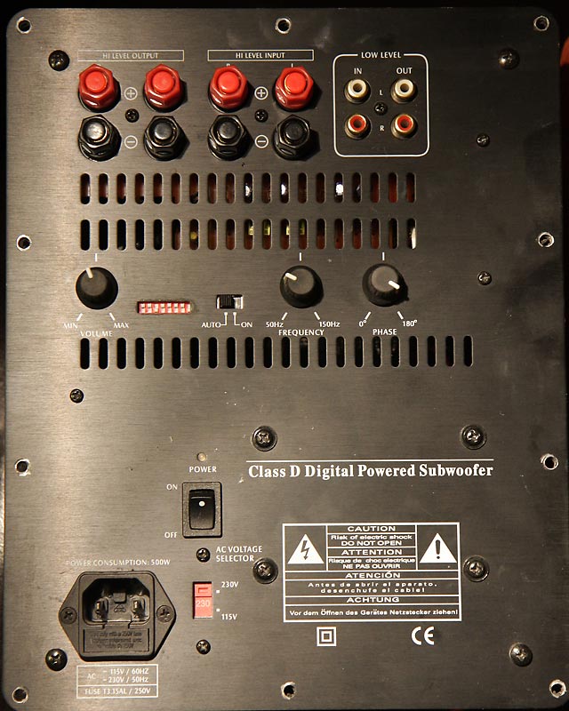

      Also, das Gerät ist mir als der DT 300 gebraucht verkauft worden. Die äußere Form, das Gewicht (Trafo) und die Absicherung sprechen dafür, obwohl nirgends ein Hinweis auf den DT 300 draufsteht. Den hinteren Deckel hatte ich schon abgemacht, kann den aber nicht komplett lösen, da die Kabeldurchführung mit Silikon abgedichtet ist. Die Schalterreihe kann man von hinten sehr gut sehen, aber keine Hinweise 1/0 oder ON/OFF. Diese Bezeichnungen sind vermutlich von oben zu sehen, aber von der Frontplatte verdeckt. Erkennbar sind durch den Schlitz der Frontplatte die Nummerierung der Schalter 1-6 und sonst nichts. Ich hab mal ein Foto eingestellt.

        Hier das Foto. Ging eben nicht !
        Gruß Rainer
          • 12250
          Sieht genau so aus, wie mein Modul ...
          bis auf die Klavieröffnung.
          Die habe ich nicht, mein Klavier ist defintiv innen.
          Eventuell hast du ein 'Vorkriegsmodell'.

                Hallo Leute,
                Habe dieses Vor- bzw. Nachkriegsmodell auch.
                Interessant wäre jetzt, was die einzelnen DIP-Schalter verursachen. Hat jemand evtl. eine Anleitung?

                  Schau mal bei Strassacker, da kannst du dir zum DT 300 eine PDF-Datei runterladen. Nur: Da sind 6 Schalter aufgeführt und ich habe 8 Schalter. Das wird immer verwirrender. Der Hersteller RCM, Paderborn, hat weder eine web-Site noch eine email-Adresse - jedenfalls habe ich sie nicht ermitteln können.

                    Ich habe übrigens auch 8 DIPs.
                    Das Modul besitze ich seit 2,5-3 Jahren. Es war beim Sub12 dabei. Mir wurde damals gesagt, es wäre alles eingestellt... nur will ich das jetzt einmal nachprüfen.

                      Genau diese PDF-Datei meinte ich. Die Schalter sind von links nach rechts mit 1 -8 gekennzeichnet. Das müßte (?) bedeuten, daß die 2 rechten Schalter keine Funktion haben und wenn (?) die Aussage von Strassacker (über Gürteltier) stimmt das 1/0 oder On/Off oben ist, dann könnte (?) man nach der pdf-Datei einstellen. Ich habe es heute so gemacht und von der Veränderung der Wirkung könnte (?) es so stimmen. Ne Menge ???

                        Schalter 7 und 8 sind meines Wissens für den Limiter zuständig. Irgendwo habe ich mal eine Anleitung gesehen in der das drin stand. Ich weiß allerdings nicht mehr wo.

                              ich hatte das dt 300 ebenfalls -
                              oben ist eins und unten ist null.
                              und die variante hier ist die neuere, bei den alten dt300 ist das mäuseklavier noch innen angeordnet, bei den neueren von außen zugänglich. ich hatte beide dt 300 hier zum testen. das alte dt300 hatte ein kleines problem mit brummen bei leerlauf, das neue hatte das problem nicht mehr.

                                Mein mail an RCM kam mit der Meldung Unzustellbar zurück. Ich habe eben RCM angerufen. Der DT 300 und andere Modelle der DT-Serie werden dort nicht mehr produziert. Vertriebsfirma ist aktuell die Fa. Strassacker und der jetzige Produzent nicht bekannt - zumindestens seitens RCM. Da Strassacker bereits Gürteltier geantwortet hat, daß die DIP-Schalter in der oberen Stellung auf 1/On stehen, bliebe noch zu klären welche Funktion der 7. + 8. DIP-Schalter hat. Das werde ich versuchen mit Strassacker zu klären.
