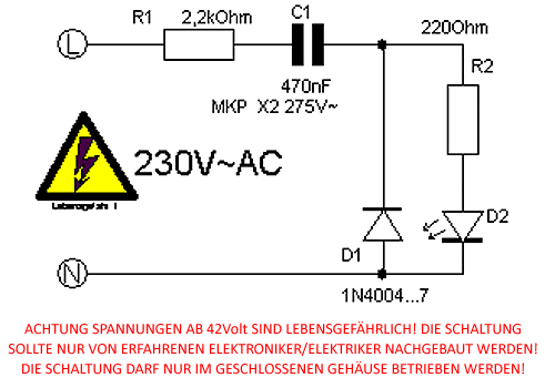

R vor LEDs
    • 12251
    Du meinst so etwas in der Art ?
    • EricXh
      • 04.01.2003
      • 371
      Jupp, sowas in der Art.
      Da fehlen aber noch Sicherheitsdinge.
      Zu den C muß man noch 2x 1M Ohm parallel schalten damit er sich entläd (die 2 Wid. in Serie und das parallel zum C) IMHO.
      Gibts auch als trfoloses Netzteil mit normalen Spannungsreglern hinten wenn nicht viel Strom gebraucht wird zB: Seite 10
      http://ww1.microchip.com/downloads/e...tes/40171a.pdf
      Schöne Grüß,
      EricXh
        Ja, wenn da die Sicherheit und VDE, CE usw nicht wär.
        Funktionieren tut es auch mit Led direkt an Netzspannung mit entsprechend dimensioniertem Vorwiderstand. Seit ca. 2Wochen hängt an der Stelle an der vorher eine 125Watt HQL-Leuchte hing eine selbstgebastelte Led-Leuchte, in einem 1000Watt-Strahlergehäuse sind 2Europlatinen 100*160mm untergebracht auf denen insgesamt 468 Leds ihren Dienst versehen, verschalten je 78Stück in Reihe, in 6Gruppen paralellgeschaltet, Vorwiderstand 270Ohm, gemessene 19Watt. Lichtleistung würd ich mal sagen ungefähr das vierfache der normalen HQL-Leuchte. Direkt reinsehen kann man nicht, ist brutal! 17000mcd Leds mit 20Grad Abstrahlwinkel, ist ein Prototyp, wenn sich der Strahler auf Dauer bewähren sollte geht er in Serie für den Privatgebrauch. Die 50Hz Netzfrequenz sieht das Auge noch flimmern, ein Brückengleichrichter verdoppelt die Netzfrequenz auf 100Hz.
        Theoretisch reicht ein Gleichrichter, Vorwiderstand und Absicherung, für gewerbliche Nutzung natürlich nicht, siehe Erixh.
