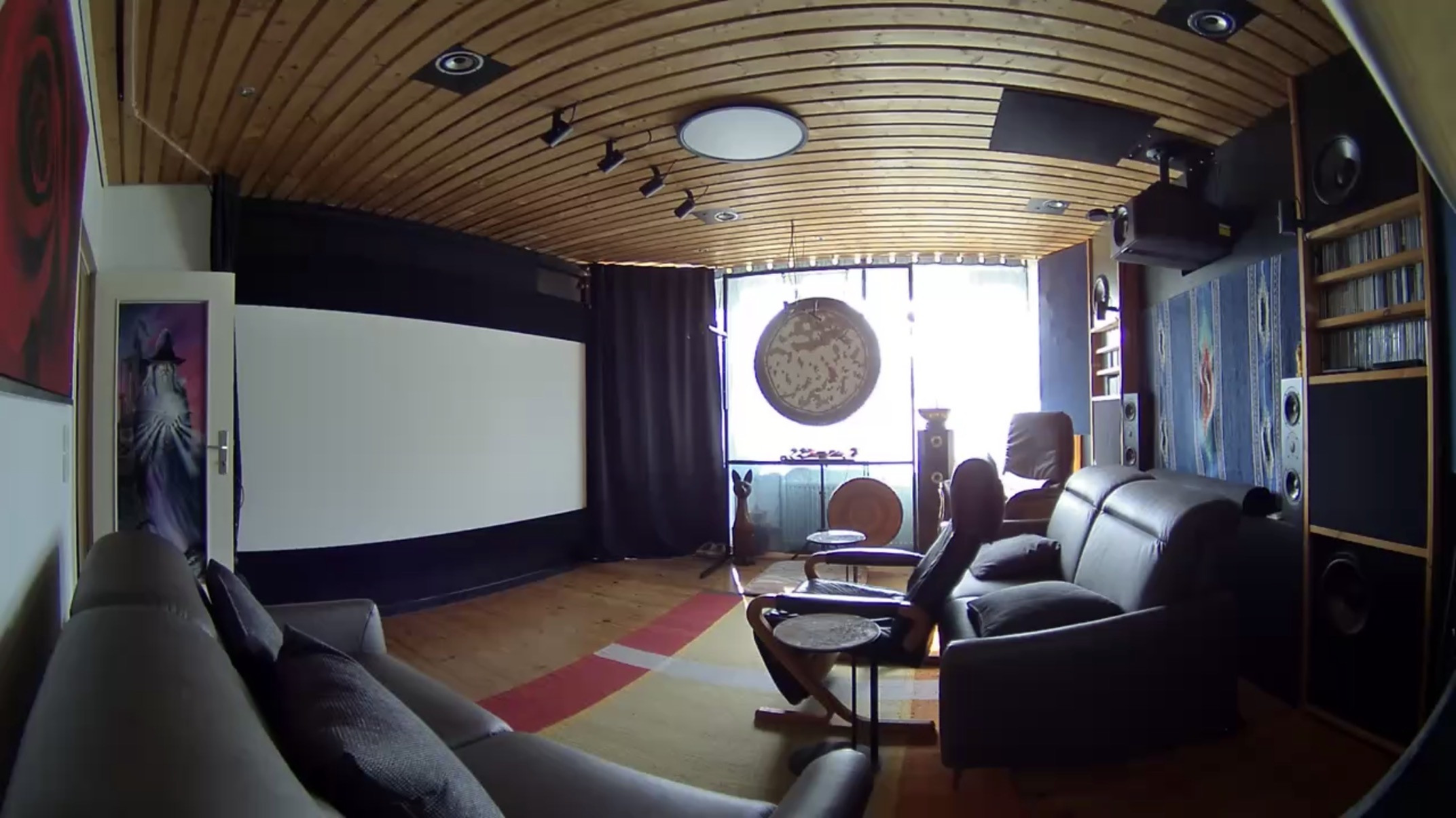

Bei mir wird’s die B170WG, und für Atmos die B170WG light (mit dem SC10N) - ich denke mal, wegen der Bündelung durch das kleine WG werde ich den ersten Anlauf mit Einwinkeln ausprobieren. Löcher in die Decke sägen geht nachher immer noch

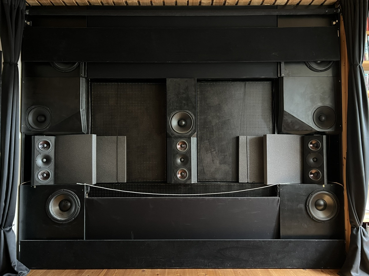

Norberts Einbau ist auch trickreich da die Lautsprecher diagonal eingebaut sind und "Horizontal" zum Sitzplatz strahlen.
Im Prinzip muss halt aus der Einbausituation immer genug Pegel am Sitzplatz ankommen.
Aufpassen muss man wenn der Pegel zu gering ist oder der Frequenzgang im wichtigen Bereich Auslöschungen hat. Je lauter der Schall ankommt desto leiser kann das Einmesssystem die Atmos laufen lassen.
Bei mir ginge das von der Deckenhöhe nicht und schon ein Sitzplatz weiter zur Seite wäre es schlechter, weshalb ich zumindest vertikal einwinkeln muss um die Couch gleichmässig zu beschallen.
Solche Dinge muss man halt immer mit berücksichtigen. Da sollte man nicht dogmatisch sein.
