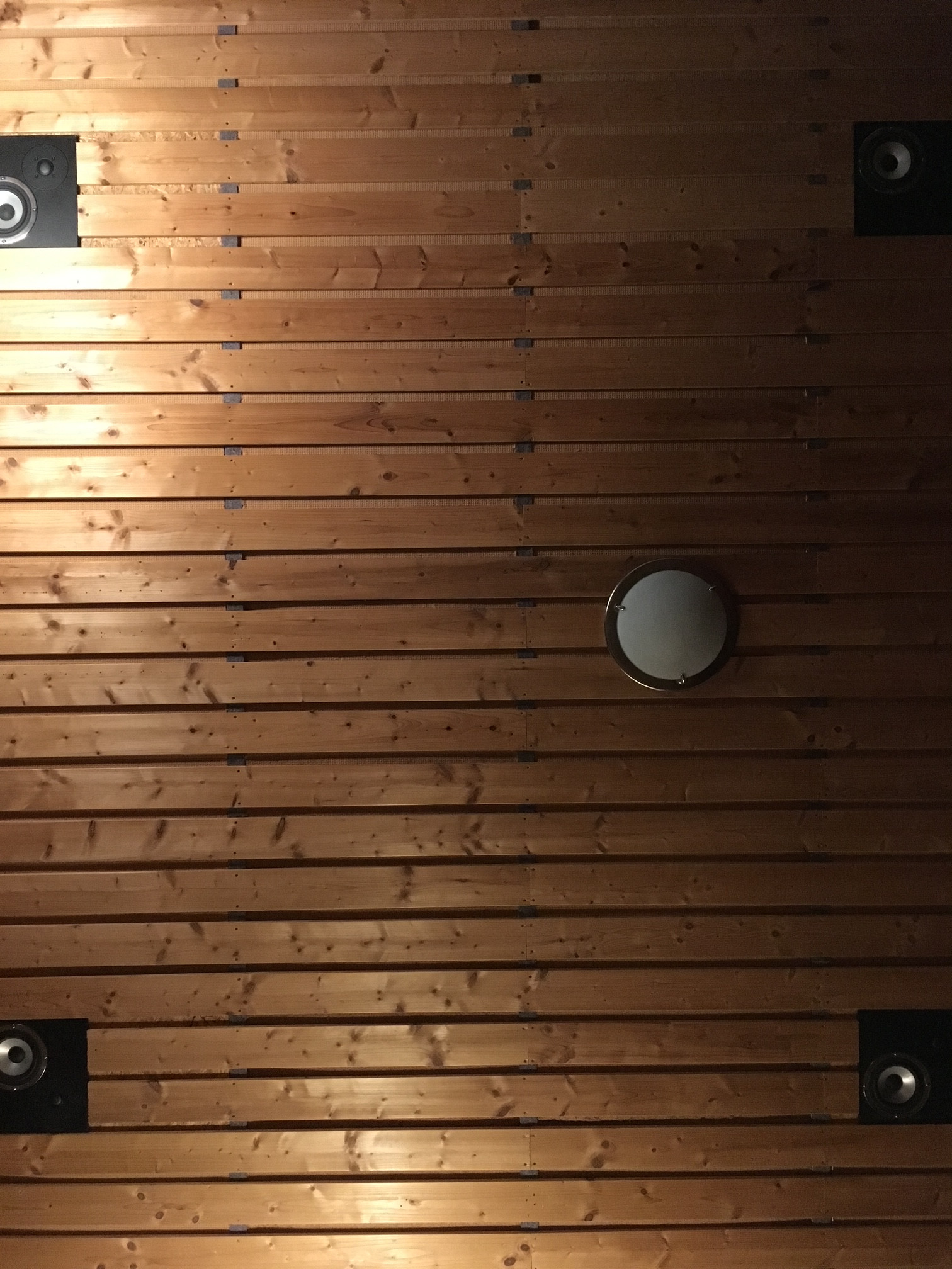

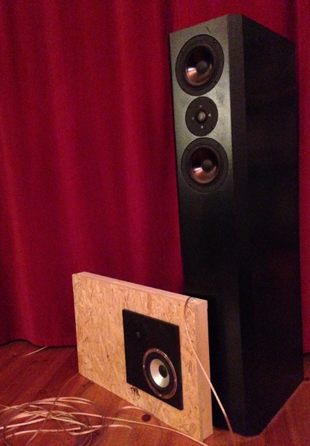

                          Das sind meine Atmos-LS. Bijou in 6 Liter geschlossen in der Decke eingelassen. Es sind nur die schwarzen Quadrate sichtbar. Die Chassis sind reihum in 45 Grad Anordnung eingebaut. Damit gleicher Abstand zum Zuhörer. Sie sind nicht auf den Zuhörer ausgerichtet, sondern flach an der Decke. Klingt einwandfrei, besser als vorher im BR-Gehäuse.

                            So sieht das dann an der Decke aus:

                              • 1253
                              Hi Norbert
                              gefällt mir
                              Frage zu Deinen Atmos:
                              Schätze mal, die flache Einbausituation wurde bei Dir durch die Holzdecke vorgegeben? Hab ich ähnlich, werde meine aber von unten auf die Decke aufsetzen, und damit in Höhe und Richtung auf die Hörplätze eingewinkelt.
                              Wenn Du jetzt die Möglichkeit gehabt hättest - REIN von der Akustik her - die Lautsprecher in Höhe und Richtung auf den Hörer zu drehen - würdest du es probieren, oder bei flach bleiben?
                              • Norbert
                                • 16.06.2003
                                • 1975
                                Ich würde bei flach bleiben, da sich der Frequenzgang bei den Bijou von der Seite für mich besser anhört. Harmonisieren auch sehr gut mit den VOX 253 und jetzt mit den HT/MT der Concorde.
                                PS: Die Holzdecke ist ein Schlitzabsorber und mit Holzweichfaserplatten gefüllt.

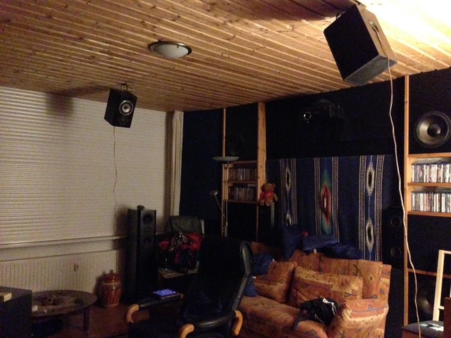

                                PSS: Ich hatte sogar mal die originalen Bijou an der Decke gehabt. Da noch mit 7.1.2 Receiver:
Ansichten: 30
Größe: 99,4 KB
