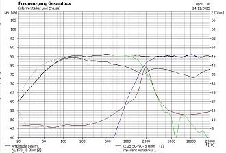

        • 28802
        Nicht als Bausatz. Wenn du die Weiche bauen kannst, gibt es viele Möglichkeiten. Aber die B 170 WG als BR kannst du mit der Standardweiche in BR bauen.
        Die Bijou ohne WG hatte ich mal, aber war viel zu hell, der AVR musste heftig korrigieren beim Einmessen. Die Kombi Al 130 + Ke25WG ist super dagegen. die B 170 WG wahrscheinlich auch. Musst das Gehäuse nur größer (länger) bauen, dann geht BR.
        Klicke auf die Grafik für eine vergrößerte Ansicht  Name: b 170 wg br.jpg Ansichten: 0 Größe: 155,7 KB ID: 732736
        Gestrichelt = BR 22 L
        Bauen....Innen 2 Lagen Alubutyl und Chassisausschnitt innen anfasen, BR nach hinten.
        Zuletzt geändert von walwal; 24.11.2025, 10:40.

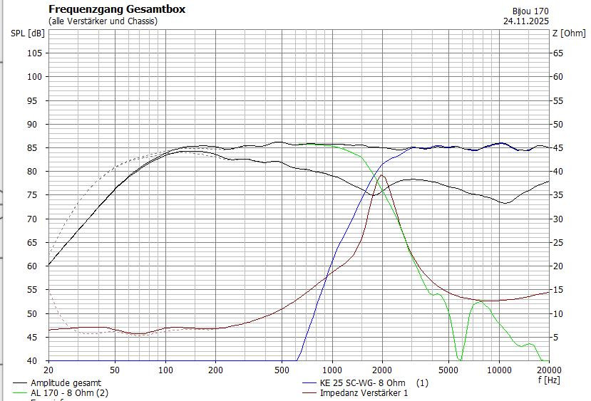

                  Ich hab genau die originale Weiche in Boxsim nachgebaut, aber da kann irgendwas nicht stimmen ...
                  sento la musica ...
                  • derjan
                    • 17.11.2000
                    • 1176
                    Die Simulation stimmt schon so. Wenn das Teil ein Vollbereich-LS mit vorzeigbarer Basswiedergabe werden soll (davon gehe ich mal aus wenn es mehr Volumen und Bassreflex sein soll), würde ich:
                    1. sie jetzt mal so 10 cm höher machen (und die Chassis passend 10 cm höher setzen),
                    2. die Tuningfrequenz auf sagen wir mal 38 Hz senken (plusminus, bisschen Geschmackssache), und vor allem
                    3. den Saugkreis im Tieftonzweig weglassen.
                      • 28802
                      Vergleiche mal die Messung mit der Simu. Bei meiner Simu habe ich die Abweichungen korrigiert, sie stimmt mit der Messung überein. Simu ist gut, aber kleine Abweichungen zur Realität sind vorhanden.
                      Derjan hat Recht, der Saugkreis kann weg. Die B 170 WG ist als Sat ausgelegt und vorbildlich neutral.
                      Zuletzt geändert von walwal; 24.11.2025, 22:11.
