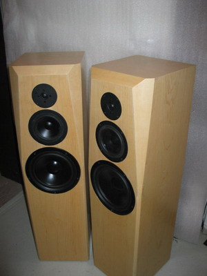

      Ja.
      Bei meiner Tochter (Sonja) steht das Original mit W 200 S8, Al 130 und G 20, preiswert und klingt prima.

        Die Sonjas sehen echt gut aus!
        Allerdings werde ich bei der Centerbauweise bleiben. Damit habe ich generell mehr Aufstellmöglichkeiten da diese auch in ein Regal passen und meine Frau keine im Raum stehenden Lautsprecher mag. Auch wegen der Kinder sollte ich bei "aus dem Weg geräumten" Lautsprechern bleiben.
        Falls der Sitzabstand zu groß wird müssen die ja außerhalb des Leinwandbereiches untergebracht werden, da ist die Möglichkeit die in ein Regal zu platzieren oder in ein langes Sideboard einzubauen Gold wert.
        Das waren zumindest auch Argumente die meine Frau einwarf und die durchaus richtig sind.
        Dann mache ich lieber "kleine" Abstriche, die Sonja Center sollten sicher mit den Teufel THX den Boden aufwischen um es mal salopp zu sagen.
