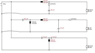

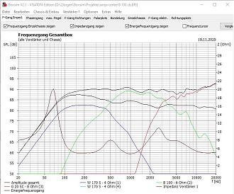

                      • 28730

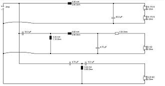

                      Klicke auf die Grafik für eine vergrößerte Ansicht  Name: sonja c b 100.jpg Ansichten: 0 Größe: 196,0 KB ID: 732668
                      Weiche:
                      Klicke auf die Grafik für eine vergrößerte Ansicht  Name: sonja c b 100 weiche.jpg Ansichten: 0 Größe: 35,9 KB ID: 732667
                      Die Chassisanordnung wie du vorschlägst ist richtig. Jeder TT hat 8 L Volumen, geschlossen, der MT+ HT braucht etwa 5 L. Hier mit Steinwolle locker füllen und den MT-Ausschnitt innen anschrägen. Bei den Bauteilen auf den Innenwiderstand der Spulen achten, Toleranz +- 10% ist ok. Für den Tieftonzweig kann es ein Elko sein, MT würde ich MKT nehmen, 100V reicht völlig.
                      Die Impedanz hat Minimum 5 Ohm, das ist auch für den AVR unkritisch. Stelle aber den AVR (nach dem Einmessen) auf "small".

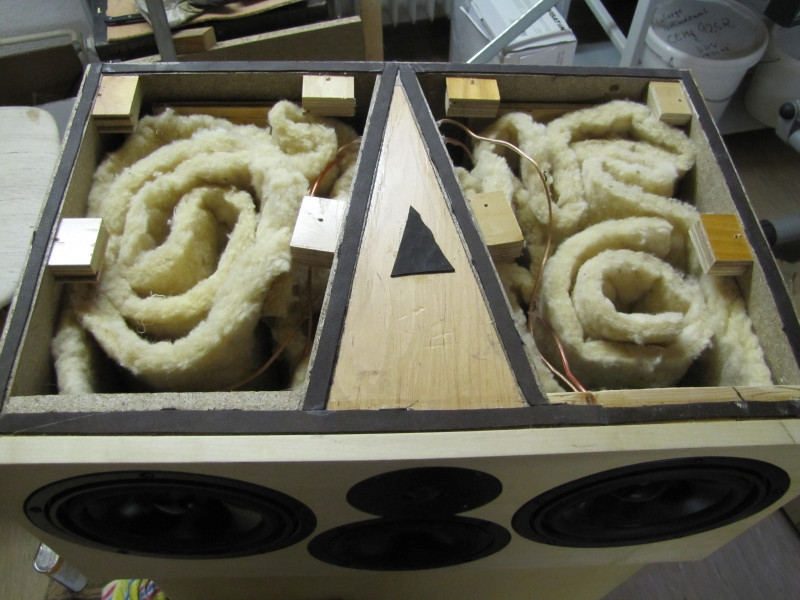

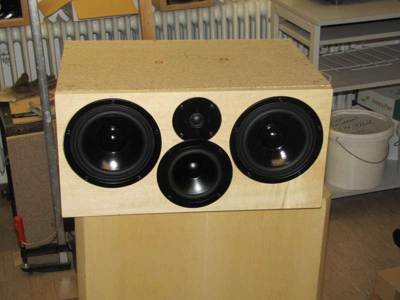

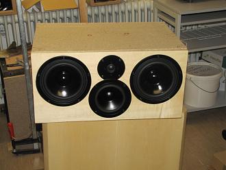

                          Die 3 Center sollten aber liegen, sonst strahlen die unterschiedlich ab und MT+HT nebeneinander ist ungünstig. Oder du baust 3Weger mit nur einem TT. Wäre die bessere Lösung.
                          So sah mein C aus
                          Klicke auf die Grafik für eine vergrößerte Ansicht  Name: 6.jpg Ansichten: 0 Größe: 126,9 KB ID: 732671
                          Klicke auf die Grafik für eine vergrößerte Ansicht  Name: 7.jpg Ansichten: 0 Größe: 109,2 KB ID: 732672

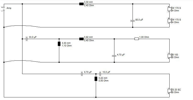

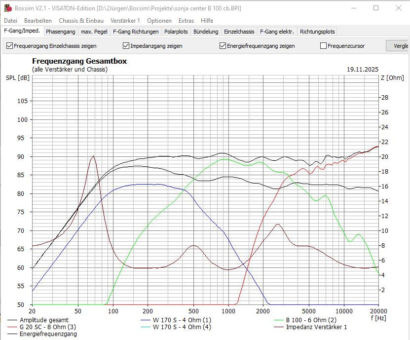

                              • 28730

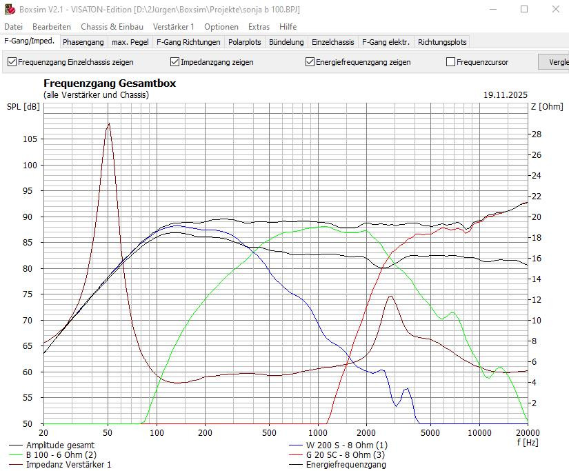

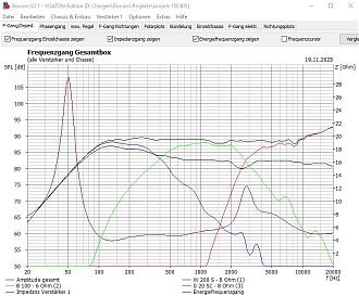

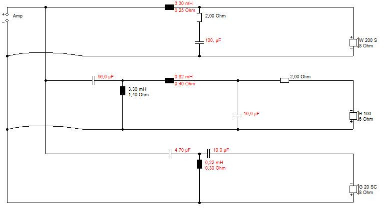

                              Das mit Kraft und Vol trifft nicht zu. Der 20er TT kann mehr als die 2 17er und Frequenzgang sowie Abstrahlung sind besser.
                              Ich würde den W 200 S8 nehmen. Rest gleich. Damit ein LS auch leise gut kling, muss Bass angehoben werden am Verstärker, "Loudnessregelung" genannt.
Name: sonja b 100.jpg
Ansichten: 201
Größe: 187,6 KB
ID: 732677 Klicke auf die Grafik für eine vergrößerte Ansicht
Name: sonja b 100 weiche.jpg
Ansichten: 183
Größe: 36,0 KB
